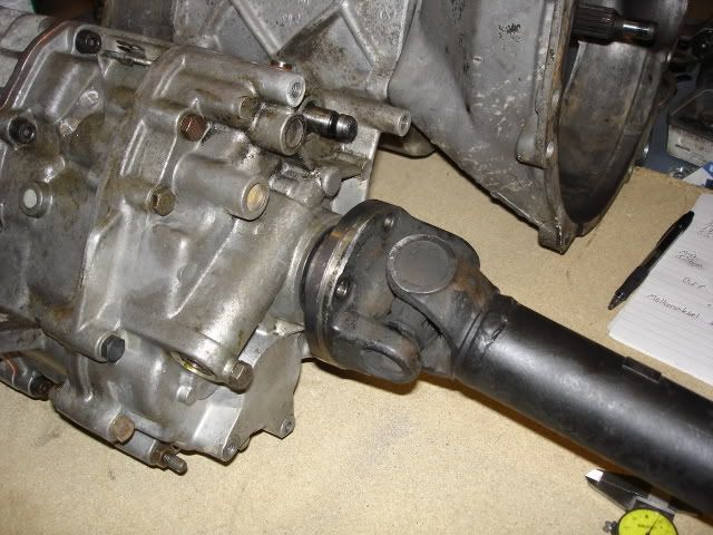

Har tatt forskjellige mål i dag for å finne ut hvor splinesen på clutchen blir liggende i forhold til splinesen på kassa og generelt hvordan hele kassa blir sittende i bilen.
Adapterplaten jeg skal bruke er av aluminium som blir 20mm tykk.
265 kassa er 554mm lang, mens M47 kassa er 529mm lang (dissen målene er tatt fra der clutchhuset ligger inntil motoren til bakerst på medbringeren). Da får vi en diff på 25mm, og det er det mellomakselen må kortes inn.

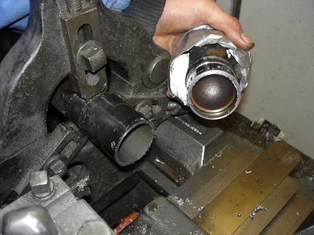

Akslingen korter jeg selv, spenner den opp i dreiebenken og stikker den av der og sveiser den sammen igjen på jobb. Dette gleder jeg meg bare til å begynne med, alt er klart for kortingen nå :D

bare husk at det er en "overlapp" inne i mellomakslingen, så du stikker den av rett bak sveisen for så å ta av det du skal, å banske inn biten igjen =)
om du skjønte hva jeg mente?

Enda en oppdatering... Har på følelsen at folket her liker bilder så da klemmer jeg til med det.
Stakk av akslingen i stad, brukte dreiebenken og brilla for å få det stødig.
I morgen skal jeg bestille aluminium til adapterplata og sveisingen av akslingen tar jeg på tirsdag.
