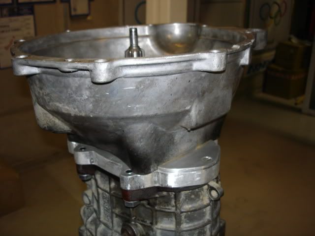

En liten update:
Jeg er i gang med grovfilinga etter saginga. Alt skjer for hånd.
Ferdig adapter klart for montering, formene passer etter kassa og huset.
Verktøyet jeg bruker, ikke no vannskjæring her.
Hylsa jeg krympet på for å få riktig størrelse. 14,97mm måler den, passer perfekt i lageret.
Clutchhuset på kassa.
Bakre feste tilpasses...
