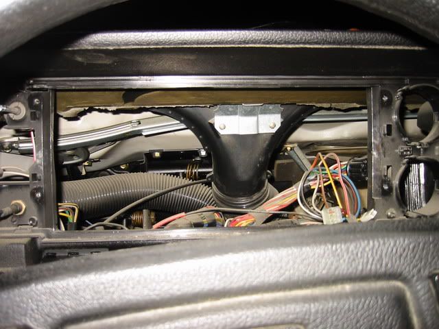

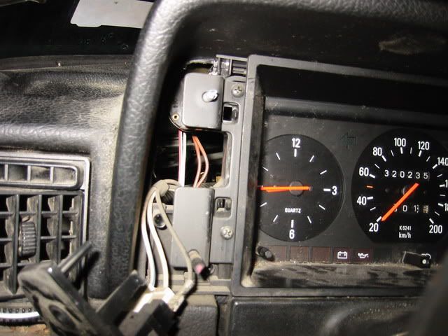

Et par bilder fra da jeg skulle ta ut speedometer boksen:
Slik ser det ut bak speedoen i en 240 =D

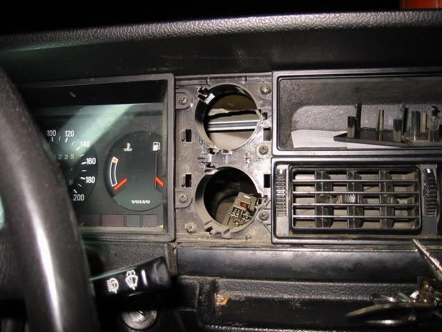

Her er et par hull til f.eks klokke, om jeg noen gang skifter ut den i "boksen" og
setter inn turtallsteller der istedenfor.

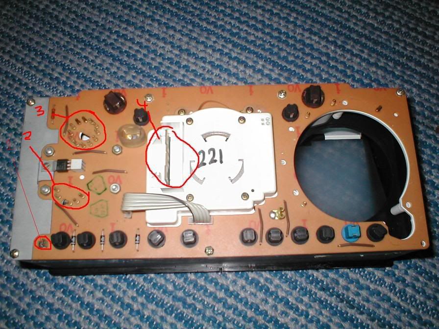

Ehm.. du har vel el.speedo? med andre ord.. ingen wire men en kontakt..
Det skal være 2 stk plugger med mange ledninger i.. en rund og en halvmåne..
så skal det også på en enkel ledning (hvit og rød?) som skal på helt til høyre nede i gjørnet om jeg ikke husker feil.. når du ser speedoen forrfra..
også den kontakten som skal på speedo..
Edit: Tok bilde av speedo.. og satt nummer på de som skal være på.. Håper det kan være til hjelp.. :)
1. her skal en Hvit og rød ledning på.
2. Her skal halvmånen på (ja det er logisk men jeg bare markerte den med det samme jeg var igang)
3. Her skal den runde kontakten. (også logisk :P)
4. er jo der speedokontakten skal inn..

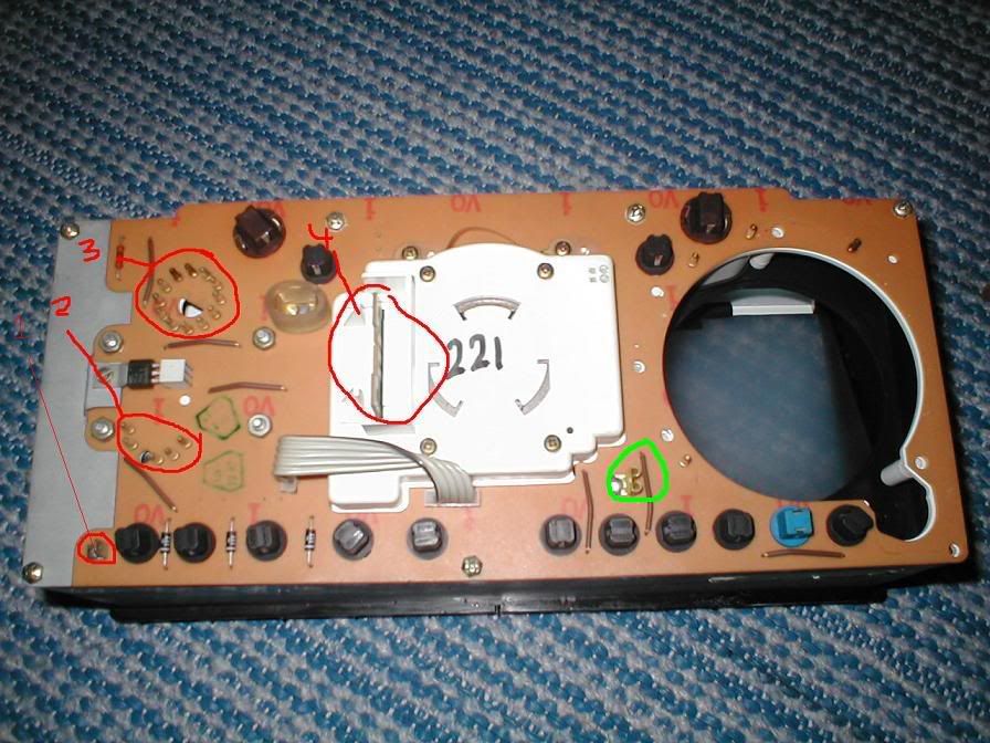

Ja, ingen wire, en kontakt. Sukkerbit lignende kontakt. Denne skal festes på en skive bak, og på den skal det være en festeplastikk-bit, som jeg ikke har. Men kan ikke skjønne at den skal ha noen betydning, sukkerbiten sitter jo godt.
Så har jeg 2 plugger, en rundt og halvmåne, begge de er satt på riktig.
Og en hvit og rød som skal nede i høyre hjørne når du ser speedoen forfra, også koblet riktig..
Kan være at jeg har fikla for mye med det, slik at det bare har rast?
Edit:
Oy, kom en edit fra deg der ja.
Det er den nr.4 der som jeg tror er feil. Når den er festet, så skal det ligge en festeplastikk-ting, som jeg har valgt og kalle det, oppå der igjen. Den
mangler jeg altså. Tror du det kan være feilen?
Edit2:
Du ser den grønne ringen, jeg har en slik kontakt som ligger og slenger,
som er helt lik den der. Men den går ikke på, det blir som dame mot dame om
du skjønner. Kontakten er helt lik den der, vet du hva det er for noe?
