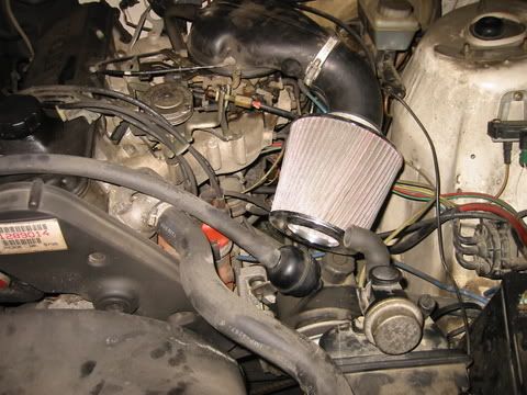

Fikk ikke tatt noen bilder igår, men her er bilde av luftfilteret iallfall:
det der taper du mye effekt på!!
du suger varmluft rett fra radiatoren.
forvørig: bytt til dieselfester (samme prisen), mye stivere gummi!
jeg ville også satset på jt-superflow istedenfor simmons!
Hmm.. faen da. Det visste jeg ikke.
Da er det jo lite vits i å ha det der.. hmm..
Dieselfester ja, ok, will do. Takk for tipset.
Får sjekke ut jt-superflow også=)
