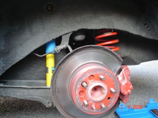

Endelig noen bilder!

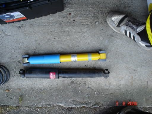

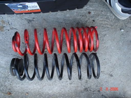

Takk takk. Betalte 5773 i postoppkrav. Skal ikke ta noen foringer denne gang, kunn demper og fjær. Skal gjerna ta dem i morgen på snap drive lura. Å ta bilder har en tedens til å bli glemt, men jeg skal prøve å få tatt så mange som mulig. Handla hos pedersen racing, bestile på mandag, fikk dem i dag.

oioi då blir d jammen meg ein bestilling på meg og når dimmepengene mine komme inn i pengebingen min:) eg trodde d sko bli dyrere... ka senkesett ska du ha då?
Lesofjors som jeg kjøpte for over et år siden. Det har ligget ei stund ja!

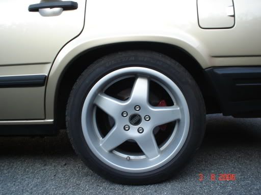

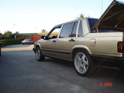

I går ble bilen senka forran og. Bilder kommer senere, selv om det ikke ble tatt så mange. 1 time tok det å skjifte dempere og fjærer forran :D

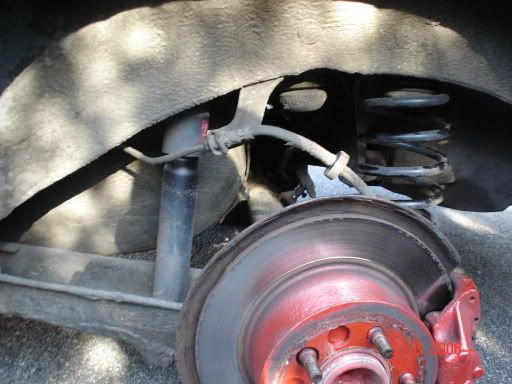

Kan nok alltids hjelpe, bare kjekt det :) En liten forklaring skal du få, men jeg har ikke peiling på hva delene heter, så jeg håper du forstår!
Først så må du av med hjulet. Deretter løsner du kalipperen å legger den til sides, med slanger på(en bolt), og tar ut bremseklossene. Så er det 2 muttre som må av, bak skiva. Du ser det når du stapper huet bak. Er du stenger som skal av ser du. Når de er av så skal hele demper greia med bremseskive kunn henge i motor rom, 2 mutre ( om du har gjort riktig). Ta av de.
Så ma du klemme sammen fjøra å løsne bolten på toppen. Ta av alt du får av. Så gjennstår kunn den som holder demperen fast. Den varmer du med flamme i et minutt, og så løsner du den med en tang. Nå er det bare å ta ut demperen å sette i ny, å gjøre alt i motsatt rekkefølge.
