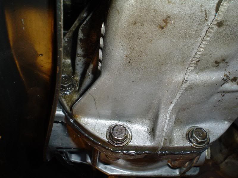

ochagenes Skrevet Oktober 31, 2005 Rapporter Share Skrevet Oktober 31, 2005 Knuste transferen i helga. Her ser man sprekken i huset Antar dette blir alt for dyrt :P Kan dra rundt splines der mellomakslingen skrus fast, men det går ikkje akkuratt jevnt rundt og lager ein del lyd. Men ikkje svarte om eg får transferen av. Sitter dønn fast. Halt og dradd lenge nok no... Må heile kassen ned for å klare å frå transferen av kassen? Siter Lenke til kommentar Del på andre sider More sharing options...

BGGTX Skrevet November 1, 2005 Rapporter Share Skrevet November 1, 2005 Hei du. Du må plukke i fra hverandre kassa og dra ut overføringsakselen til transfer før du får ut transferkassa. Bare å begynne å ta ut girkassa fra bilen først som sist.. Siter 88 Cosworth 2wd Lenke til kommentar Del på andre sider More sharing options...

Darkstar Skrevet November 1, 2005 Rapporter Share Skrevet November 1, 2005 Hva skjedde? Cirka dette: ca 5k rpm, ut med clutch. bang. masse stygge lyder. halve transferen er sikkert spon :( Siter 07' Audi A3 Sportback 2,0 TDI X - 96' Audi S6, X - 92' Mazda 323 GT-R, X - 99' Passat 1,8T Lenke til kommentar Del på andre sider More sharing options...
ochagenes Skrevet November 1, 2005 Forfatter Rapporter Share Skrevet November 1, 2005 Da var kassen ned, men ikkje delt enda. Er fjerde gangen kassen er nede, så bilder trenger man ikkje :P Kassa blir muligens åpnet i morgon. Siter Lenke til kommentar Del på andre sider More sharing options...
Darkstar Skrevet November 13, 2005 Rapporter Share Skrevet November 13, 2005 Da var kassen ned, men ikkje delt enda. Er fjerde gangen kassen er nede, så bilder trenger man ikkje :P Kassa blir muligens åpnet i morgon. Funnet ut noe mer? Siter 07' Audi A3 Sportback 2,0 TDI X - 96' Audi S6, X - 92' Mazda 323 GT-R, X - 99' Passat 1,8T Lenke til kommentar Del på andre sider More sharing options...
