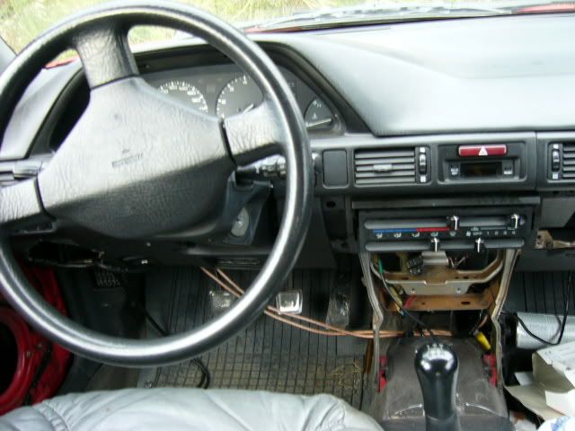

Prosjektet startet egentlig i forje uke, men fant ikke camet mitt, så jeg har desverre ikke bilder fra starten av, men er jo ikke komt så langt. Alle som ikke vet hvordan en 323 ser ut MED bakseter, kan nokk finne dette på nettet;)

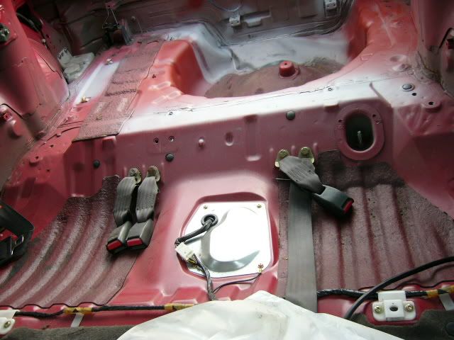

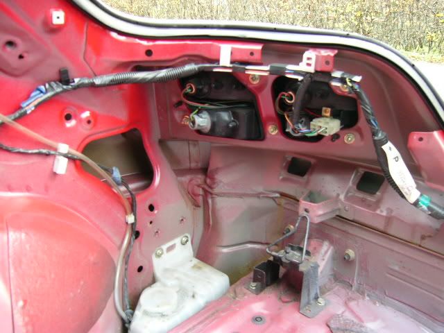

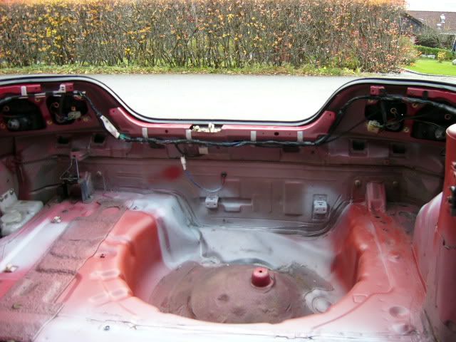

Det som er gjort er følgende:
-Bakseter fjernet
-Alt av plast er fjernet
-Alt i bagasjen er borte
-Fjernet litt overfalte rust som kom til syne og primet over dette

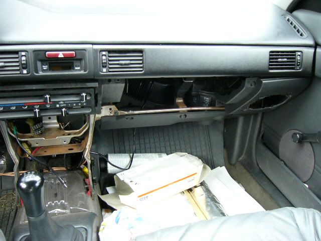

-Demontert det som skal bort på dash`en

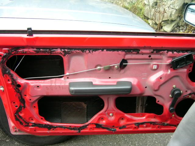

-Vibrasjons dempet venstre dør

-Vibrasjonsdempe resten av bilen
-Støydempe alt, og da inkl tak/gulv i cupè`en

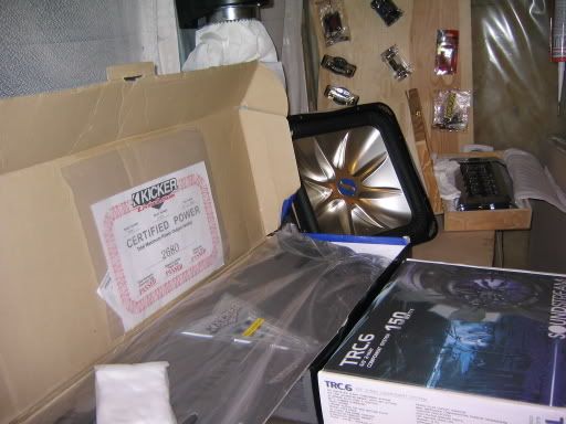

Følgende komponenter skal brukes i stereoen som skal inn, alt er kjøpt inn, og ligger klart:D
Spiller:
Pioneer DEH-P 9300R (link: http://www.backesljudbygg.se/home.htm)
Frontsett:
SoundStream Tarantula TRC6 6.5" (link: http://www.soundstream.com/sub/products_components_TAR_d.html)
Forsterker til dette er Phenix Gold XS4600 (link: http://www.phoenixgold.com/webfaq/XS.htm)
Sub:
2 stk Kicker S15L7 (link: http://www.kicker.com/05/05kicker.html)
Frosterker til disse er en Kicker KX2500.1 (link: samme som over)
