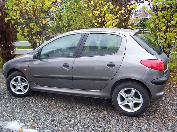

Etter og ha solgt min kjære golf 3, fant jeg denne lille løven på finn.no
Annonsa ble lagt ut 1 time før jeg ringte. 3 dager senere var bilen min, og jeg grublet fælt på om jeg skulle koste på bilen noe særlig. Den forrige bilen jeg hadde, fiffet jeg opp for over 60.000.- og synes igrunn det var synd og selge en bil jeg hadde spyttet inn såpass mange timer og kroner i. Men jeg følte at nå hadde jeg "vokst" fra det og koste på en bil såpass mye. Derfor blir denne bilen en bruksbil som skal være komfortabel og bruke, ikke senkes ( den gamle bilen hadde 5 cm bakkeklaring ) og det ønsker jeg ikke og gjenta ;)

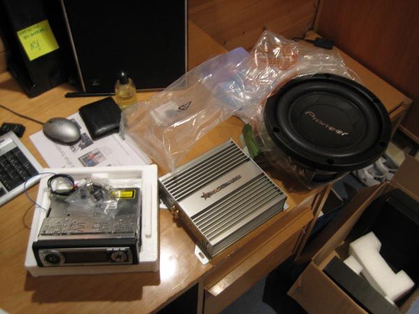

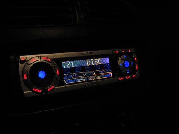

Bestilte meg litt komponenter til bilstereoen før helgen satte inn.
Endte opp med disse tingene:

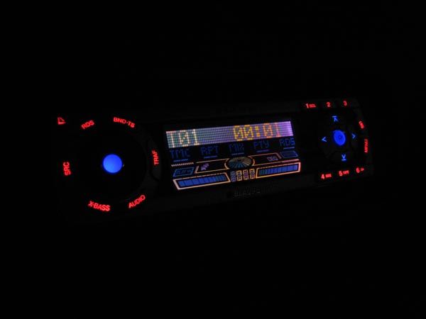

-Spiller:
Blaupunkt Modena MP-54
Blaupunkt_modenamp54_h1.jpg&sizea=234&sizeb=78&sizec=2
Topputstyrt Blaupunkt CD-spiller m/RDS og MP3
Top-of-the-line modell i Fun-Line serien.
CD/MP3 (CD-R & R/W kompatibel)
ID3-tag (Opp till 30 tegn)
CD-spiller med 8x oversampling
Disc Naming - legg inn egne titler på Cd platene
CD mix
Disc Management System (DMS)
4 x 45 W Max. power
4 x 26 W RMS
X-BASS bass-boost
Bithastighet 8-320 Kbit
Støtte for variabel bitrate
Nattdesign - rød
Frontpanel svart
GALA - hastighetsavhengig volum
4-kanals linjeutganger
Inngang for i-Pod etc.
AUX inngang Avtagbar flip-down front
TMC utgang (nyttig ved kombinasjon med navigasjon)

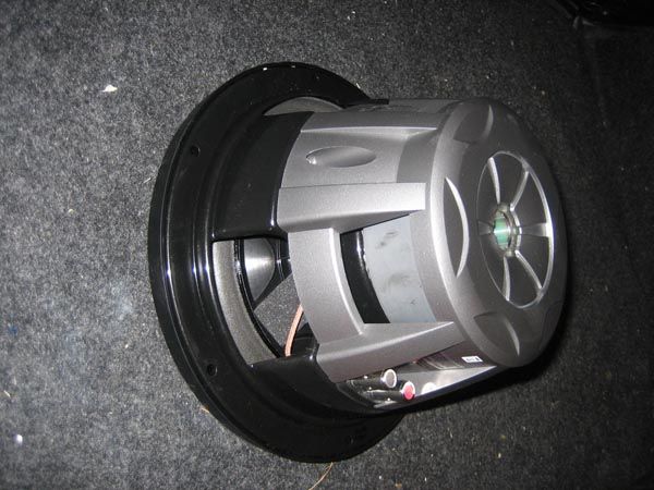

Sub:
Pioneer TS W256DVC
Høyttaler Type Passiv
Høyttalerdiameter 10"
Nominell (RMS) utgangseffekt 350 watt
Responsbåndbredde 18 - 2500 Hz
Inngangsimpedans 2/8 ohm
Overføringsteknologi Kabel
Høyttalersystemdetaljer Subwooferdriver for bil - 10" - 350 watt - 18 - 2500 Hz - 2/8 ohm
Forsterker:
SoundMagus Class X-400 Mono
- Intelligent Surface Mount Technology
- Dynamic Class-X technology
- Stable at 1 ohm load
- Bridgeable with another X-400 to double power
- Perfect protection system
- Adjustable Low-pass crossover
- Adjustable input sensitivity
- Heavy duty terminal connectors with blue lighting
Produktbeskrivelse Darwae SoundMagus Class X-400 - forsterker
Produkttype Forsterker
Dimensjoner (BxDxH) 19.5 cm x 19.4 cm x 6 cm
Forsterker 1-kanals
Responsbåndbredde 10 - 250 Hz
Forsterkerutgangsdetaljer 140 watt - 4 ohm - på 50 Hz - THD 3% - 14,4 V ls - 1 kanal(er)
250 watt - 2 ohm - på 50 Hz - THD 3% - 14,4 V ls - 1 kanal(er)
400 watt - 1 ohm - på 50 Hz - THD 3% - 14,4 V ls - 1 kanal(er)
Forsterkeren er ikke akkurat av kjent merke, men har en kompis med lik forsterker, og den trøkker skikkelig, og veldig bra lydkvalitet.

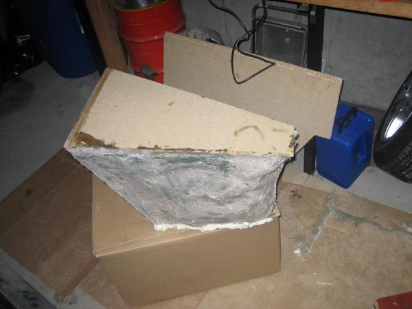

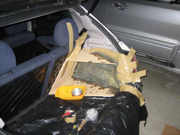

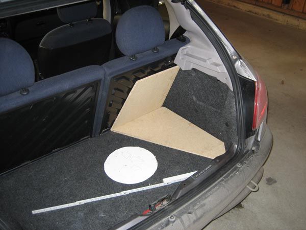

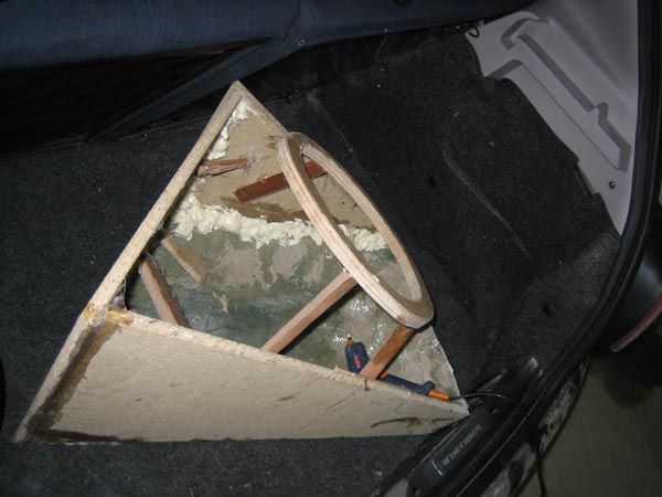

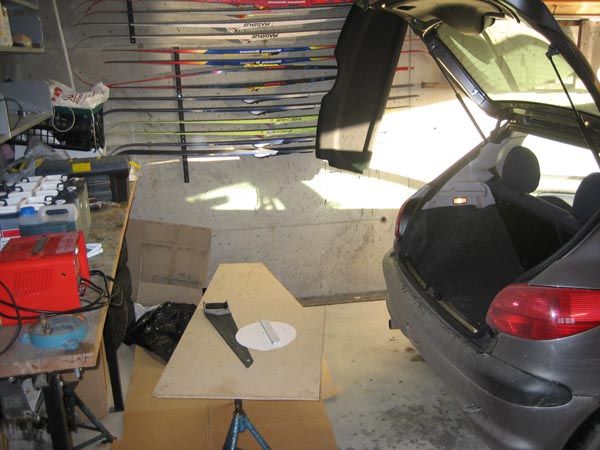

Fant ut at jeg skulle begynne og bygge så smått på basskassa i dag.
Så da var det og hoppe inn i arbeidsantrekk, rigge til i garasjen og sette på litt musikk. Timene gikk og her er resultatet i rangert rekkefølge.

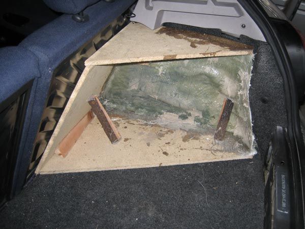

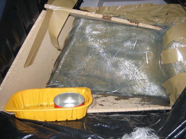

Baksiden og fremsiden av kassa støpes i glassfiber. har ikke helt bestemt meg for hvordan finish jeg vil ha på kassa, men tjangsene er store for at det lakkes i bilens farge, Evt med flake.

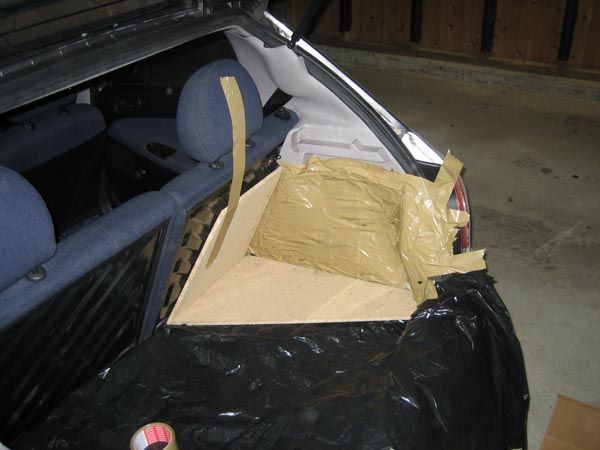

Begynte så smått med og maskere for støping av baksiden

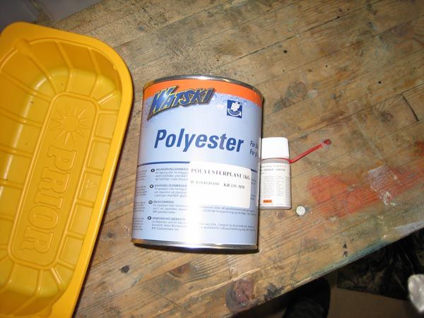

Fant ut at jeg trengte mer polyester og herder, så jeg stakk til byen en kjappiss, og etter et besøk hos torshov kom jeg ut med SVÆRE øyne, og et rimelig oppgitt utrykk. De skulle ha 263 kr for 1kg med polyester,og da var det ikke en gang med herder. Klødde meg litt i hodet for og finne et annet sted og handle, og fikk tips av en på MECA om og stikke på toyota/hyundai forhandleren. Det viste seg at denne butikken solgte båter, jetski's, og vannsportutstyr. Og her skulle de ikke ha mer enn 115.- pr liter inkl herder.
Så da var saken grei.
Meget bra polyester i sammenligning med andre merker jeg har jobbet med.

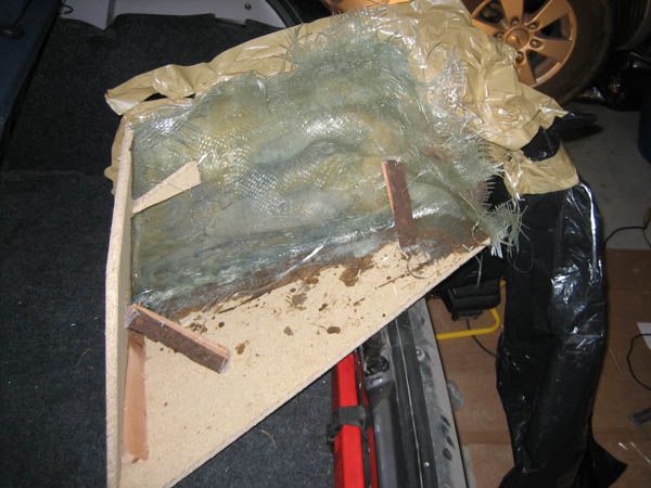

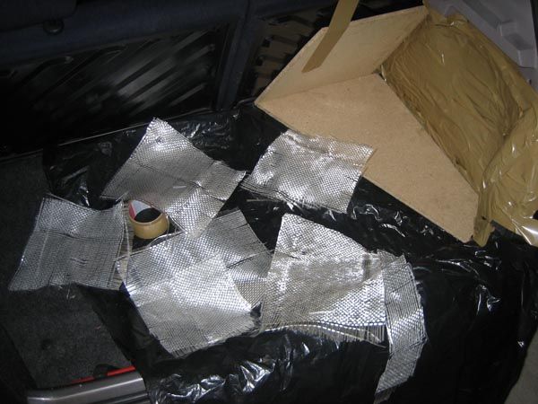

Vel hjemme fant jeg ut at jeg bare hadde vevd glassfiberduk, og de gode tynnere dukene var jeg tom for.
Bestemte meg for og bare kjøre på med vevd matte, og siden denne var i 1,5mx1,5m måtte det klippes til litt
Ble ikke til at jeg knipset noen bilder under selve mettinga, da gummihansker fulle av polyester og glassfiberstrie ikke egner seg for håndtering av nytt digitalkamera.
Slik ble det seende ut før alt tørka.

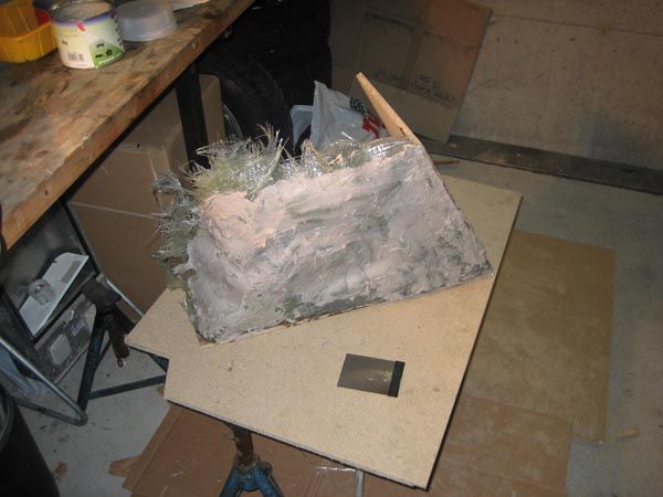

Jeg har i de fleste sammenhenger dårlig tålmodighet, så hårføner og varmelampe ble benyttet for og få tørketiden noe kortere.
Støpet var nå tørt og stivt, så den ble løsnet fra maskeringen, og tatt ut for en mer nøye vurdering
Så var det bare og blande til litt glassfibersparkel, og fylle småhull i den vevde stria.
Og lenger enn dette kom jeg ikke i dag.
I morra spørs det om jeg tilpasser øverste delen og monterer topp-plata.
Begynner ikke på fronten før selve elementet er på plass, da det skal bygges i glassfiber på fremsiden også.

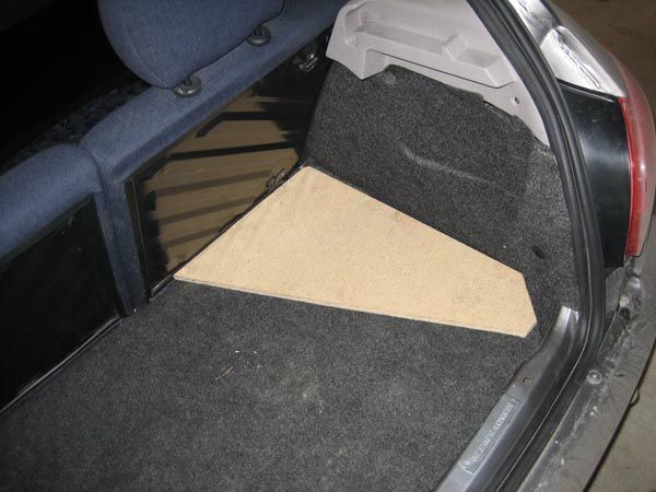

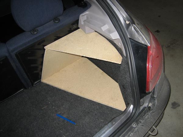

tilpasset glassfiberkantene i dag, det gikk fort unna, så da ble det tid til liming av alle plater, samt påføring av silikon langs kantene.
I morra kommer både sub,forsterker og spiller, så da blir jeg pent nødt til og ta turen til biltema og kjøpe litt mer glassfiber og gelcoat.
Eneste problemet jeg har nå, er at jeg må få laget meg 10" mdf ring..
Skal se hva jeg får gjort i morgen, men tror nok fronten på basskassa kan være førstegangs-støpt iløpet av morgendagen.

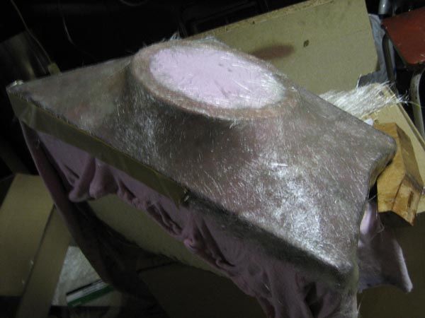

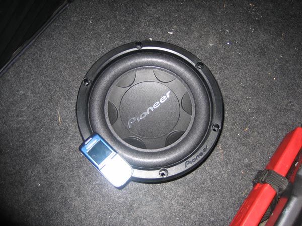

I dag kom delene, dro på posten og henta de etter skolen, så bar det avgårde til hamar for og handle litt glassfiber og lignende saker.
Begynte og jobbe i 4-5 tida, og er ferdig for i dag.

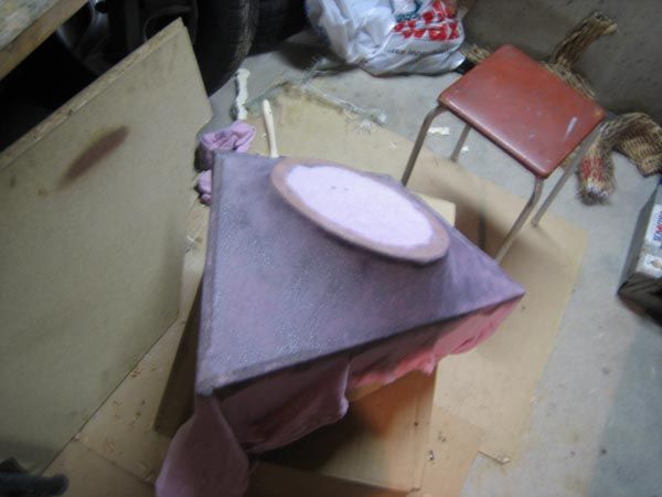

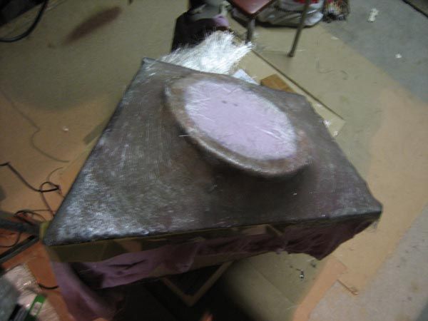

Dagens arbeid :

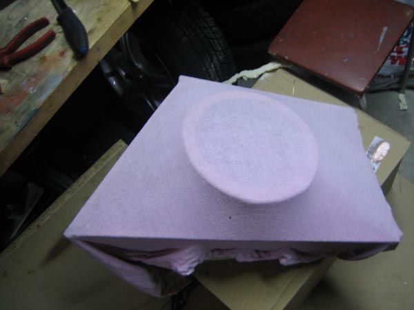

På med sexy rosa laken
Dynking med polyester
Glassfiber lag nr 2
glassfiberlag nr 3

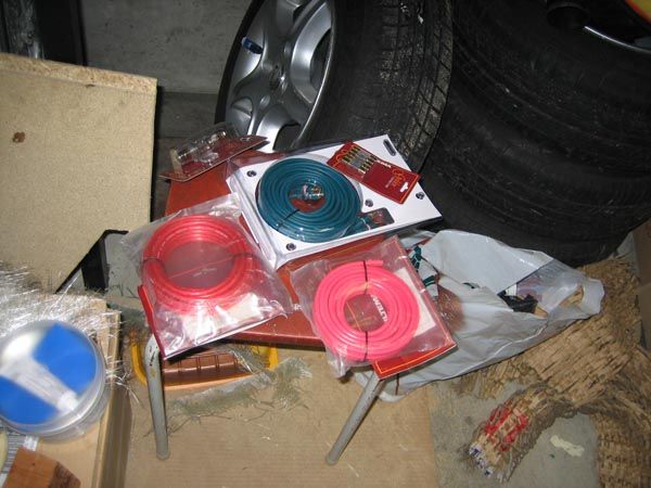

litt kabler..signalkabelen som er vist skal ikke brukes..
Some hot parts
Og sist men ikke minst, er fint bilde av lakken kassa skal få spruta på
Ellers grubler jeg litt på hvor kabelgjennomføring fra torpedoveggen skal gå.
I morra går jeg vel løs på dette, og prøver og gjøre ferdig kassa til lakking..
