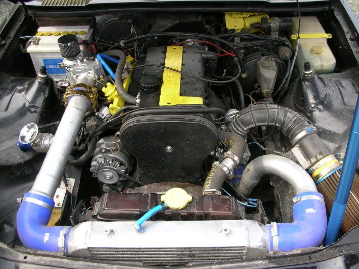

Ville personlig ha gått for en turbomotor fra calibra hvis jeg hadde vurdert turbomotor. Har sett flere som har gjort dette med mantab, men vet ikke om det er vanskeligere i manta a?
Bilde tatt fra lånketreff i Mai...
skal aldri ha calibra(kanblibra) motor i..:iconsm .har bare hørt om folk som har problem med dei motorane... so den står eg over... før ej sette calibra turbo skal ej ha diesel i mantan:P:thumb

Har ikkje haurt om nåke spesielle problem me dei motorane, anna en når folk får registerras.
Men d e som regel bere når dei ikkje gidde å skifte reg.reim.
Men gammale Jøtul e tøft. D ej he ståande i alle Asconaane mine ;)
Btw. va på Hareid for ei stond sida å henta mej en. Karl Atle so egde den.
Høyre du får omtrent same motoroppsette so ej planlegge.
Ka topp du broka? Gassar eller sprut?

2.2i'en? tenkte ej skulle flytte rett over toppen som eg har på 2.0i en som står i bilen nå...den ska ver fin, so tenkte eg at eg skulle bruke innspruten som eg har på 2.0'en..har hørt at eg kan sette 3L hjerna frå en senator rett på...for å gji litt meir sprut...mn veit ikkje?
Skal gi deg et tips om å ikke alltid tro på det du hører.
CIH er noe gamelt brom, med tilhørende mye dårligere muligheter for effekt uttak pr. liter i forhold til de nyere 16V motorene. Tap av oljetrykk, svetting/lekkasjer, dårlig smøring til rådelager, som igjen fører til rådebank og totalhavari, jallatronic innsprøytning som i mange tilfeller kan bli et stort irritasjonsmoment++ (gjelder seff ikke om du går for gassere, men som igjen har sine bakdeler).
Men potensiale for en god holdbar motor er der med de rette og, i mange tilfeller, dyre delene.
Har du en C20LET med coscast topp, og som for nok bensin, samt den rette servicen, har du en krute god motor.
