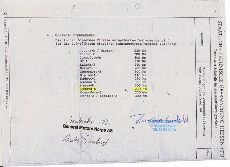

Mekkern Skrevet August 27, 2006 Forfatter Rapporter Share Skrevet August 27, 2006 noen som vet hvor jeg kan finne godkjenningspapir til bilen min? har 2.0i motor. ev. hvilke bremser jeg må ha... Siter -Volvo 740 TIC, -bruksbil- -1972mod Opel Manta A, 2.2i, -Solgt- Lenke til kommentar Del på andre sider More sharing options...

Mekkern Skrevet August 27, 2006 Forfatter Rapporter Share Skrevet August 27, 2006 Mad_Maxx skrev: Bare å sette på 2.2i bremser, så er du berga vil jeg tro? Tenkt på å fjerne de ekstra baklysa? Syns det ble så fullt med 3 på hver side ;) d hadde eg ingen planer om..skal vere slik den er no..rekk ikkje meir..:P må bli ferdi til lappen... Siter -Volvo 740 TIC, -bruksbil- -1972mod Opel Manta A, 2.2i, -Solgt- Lenke til kommentar Del på andre sider More sharing options...

Mekkern Skrevet August 27, 2006 Forfatter Rapporter Share Skrevet August 27, 2006 -Supraguy- skrev: Ser bra ut det her! Blir rå med den leppa. hehe:D jepp:D den blir rå:D men er det noen som vet kor eg kan få tak i gokjenningspapir? må vell ha d dokumentert at det er lovli? motor å bremse altså.. Siter -Volvo 740 TIC, -bruksbil- -1972mod Opel Manta A, 2.2i, -Solgt- Lenke til kommentar Del på andre sider More sharing options...

TMB Skrevet August 28, 2006 Rapporter Share Skrevet August 28, 2006 Mekkern skrev: hehe:D jepp:D den blir rå:D men er det noen som vet kor eg kan få tak i gokjenningspapir? må vell ha d dokumentert at det er lovli? motor å bremse altså.. Hmm. skal ikke være noe problem det egentlig. rekord 2,2i bremsene er godkjent for 150hk i Ascona B. Dette med 230mm tromler bak. Dette er også kravet på Kadett C. Monterer du på dette skikkelig så er du sikra i all fremtid, samt at det bremser så meget bedre. Er nok bare å hive på 2,2i bremser og henvise til dette dokumentet: Ellers så finnes det en grense på max Nm et orginalt karosseri er godkjent for. (denne grenser får man ikke gjort noe med, om ikke man har godkjenninger fra TUV) Er bare å printe ut en kopi og ta med til BT. Siter En dag jeg var ute å kjørte sa de over radio'n at en mann kjørte feil retning på E6. Rart tenkte jeg, de kjører jo alle i feil retning. Lenke til kommentar Del på andre sider More sharing options...
