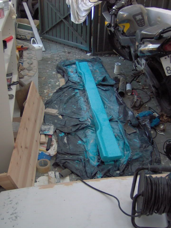

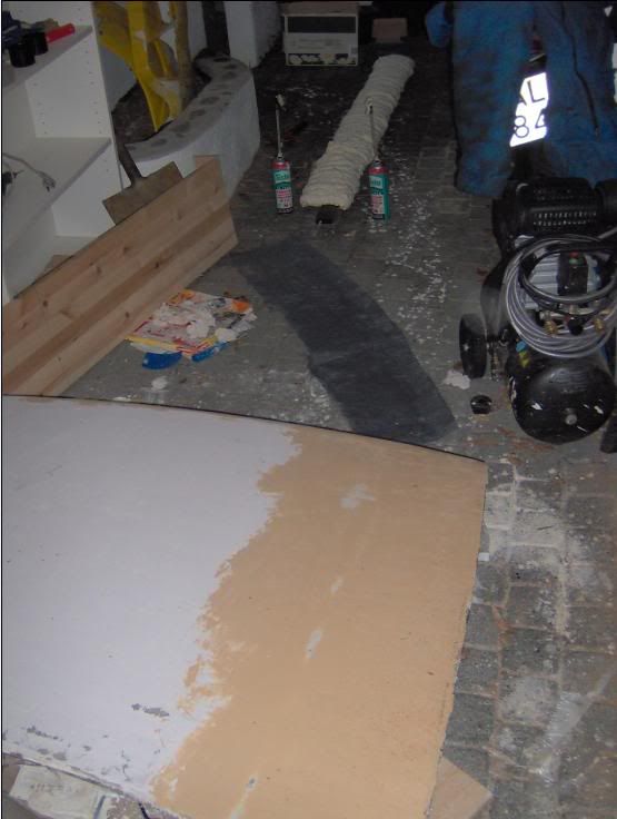

Pågående skjørt prosjekt

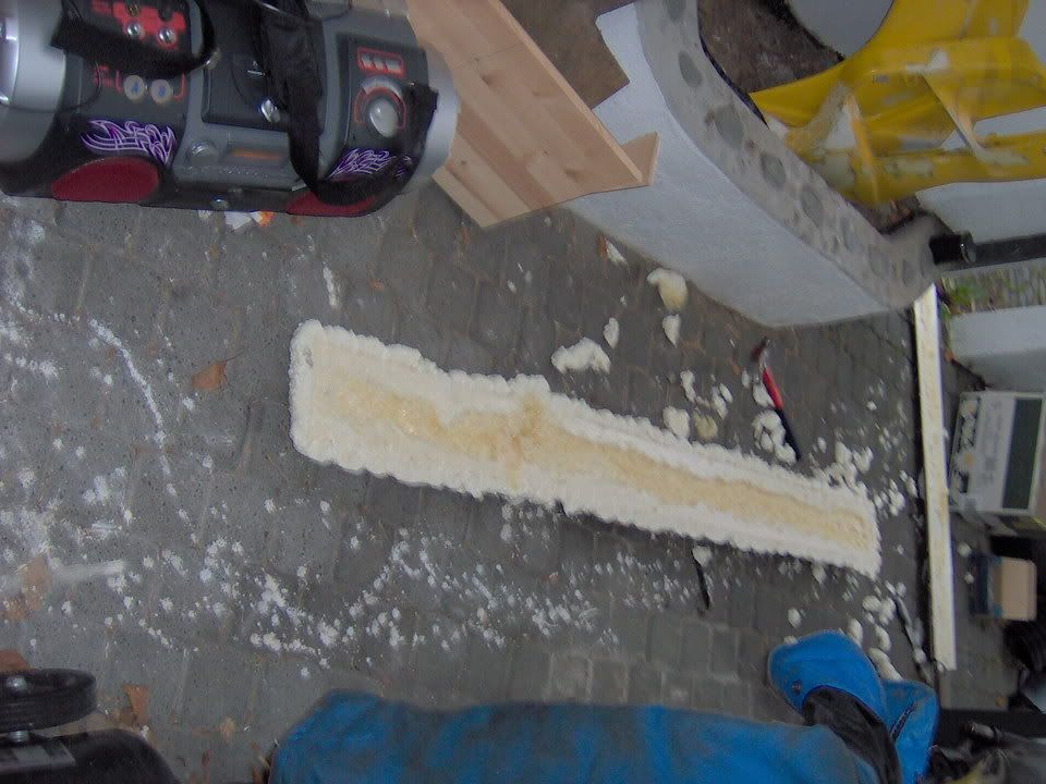

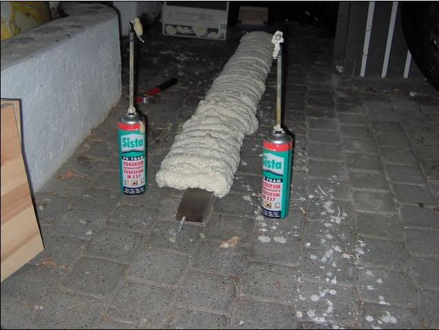

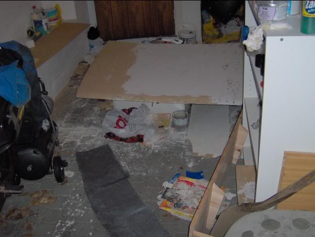

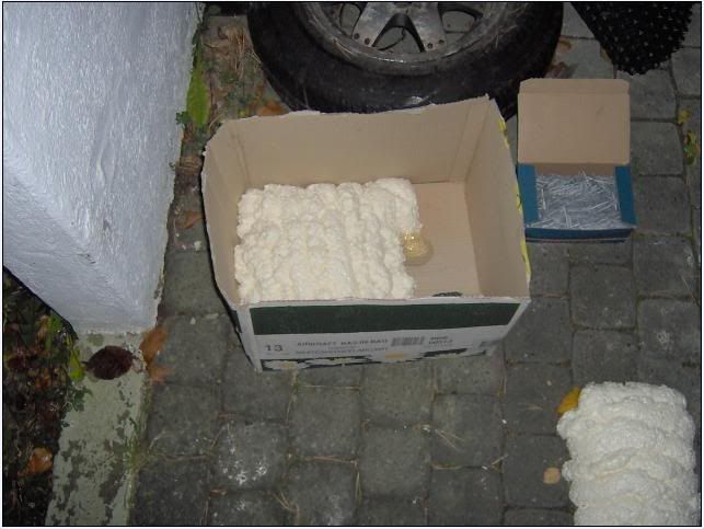

Resterene skum etter 2 bokser
Slik ser det ut bak huset :D

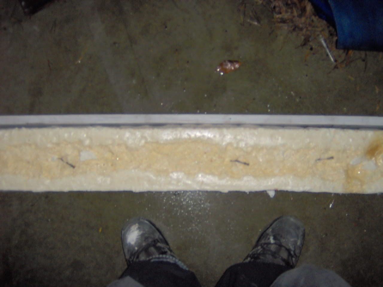

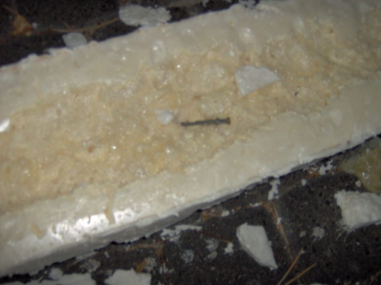

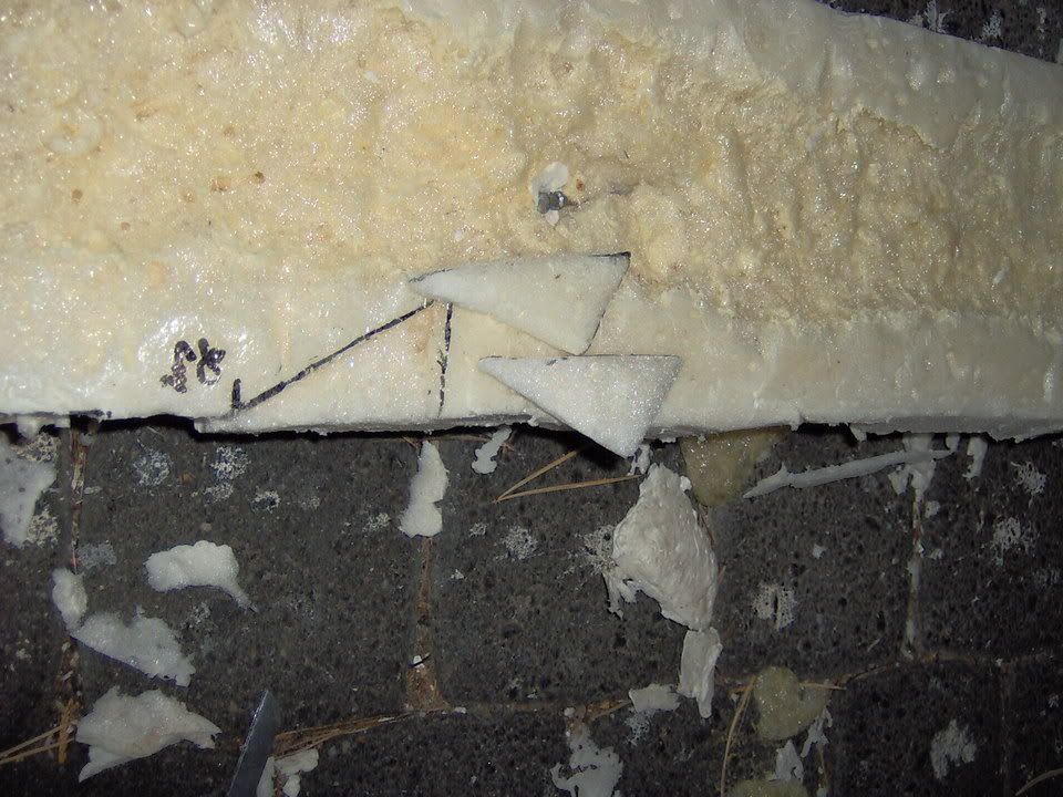

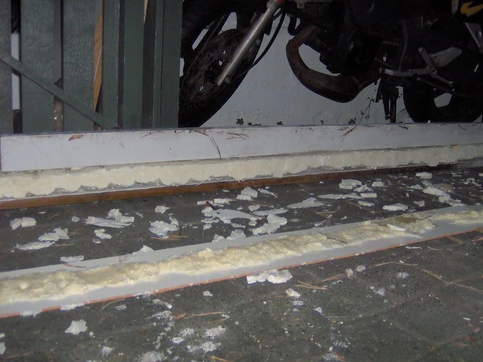

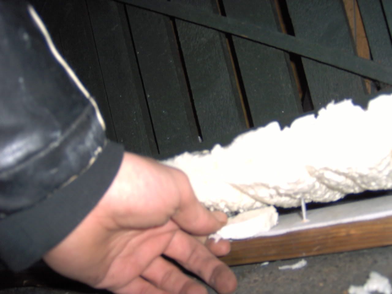

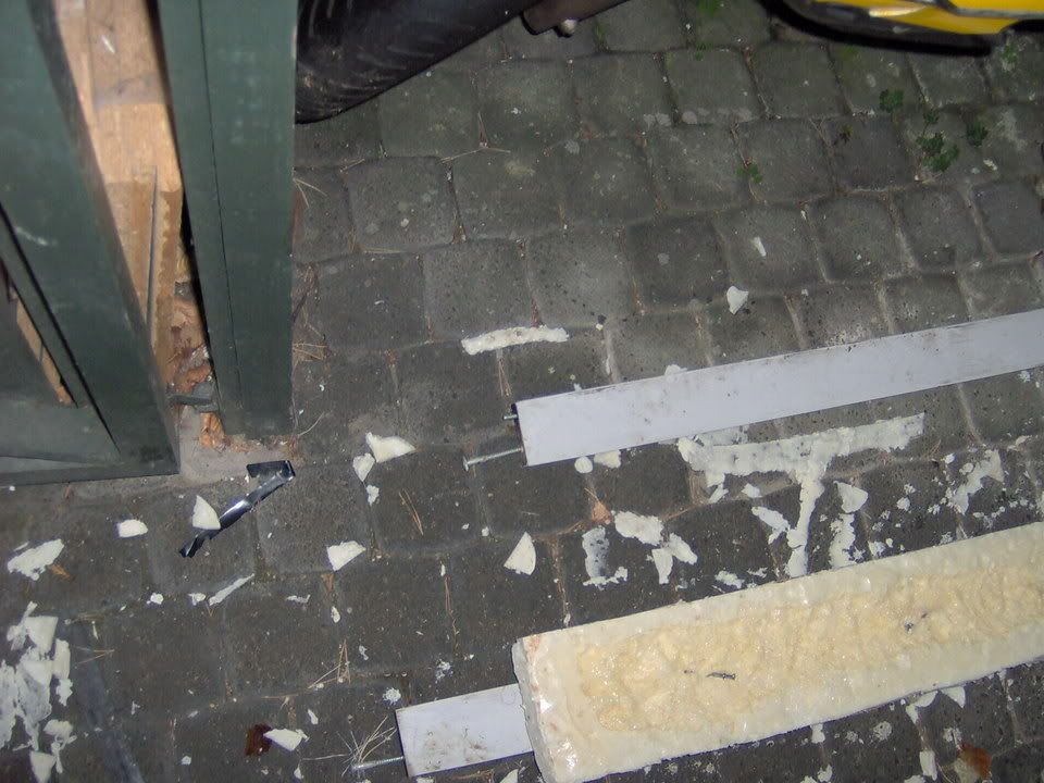

Litt dårlig bilde, men her kan dere se HOW NOT to do it.
Jeg har tilnærmet 0 tålmodighet. Ventet bare 10 timer
Selv om jeg vet bedre, men jeg læret ALDRI:hammer

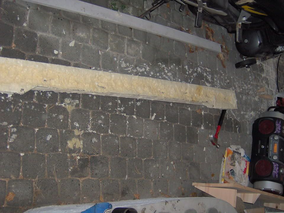

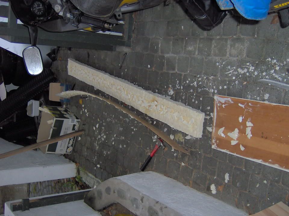

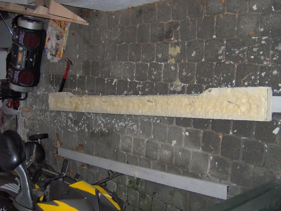

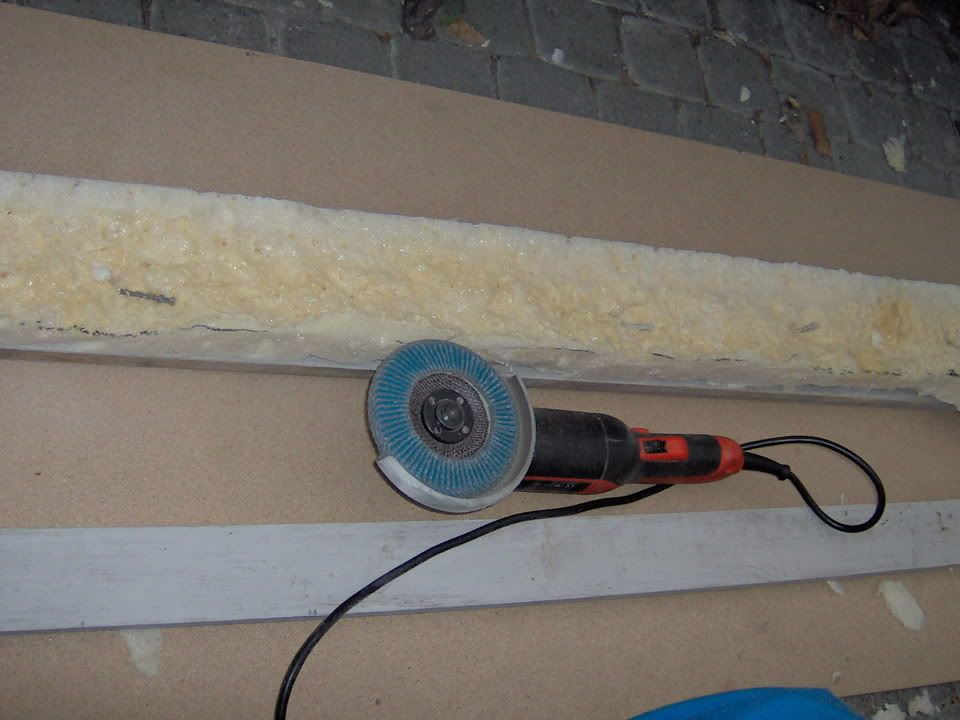

Bedre bilde. Da var det bare å fortsette, har kappet litt på sidene.

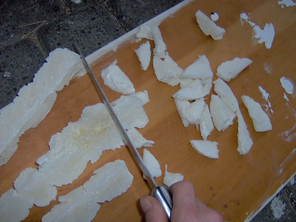

Måtte jo fylla hullet, så jeg kappet sidene i biter for å fylle opp litt volum.
Stappa dem oppi.

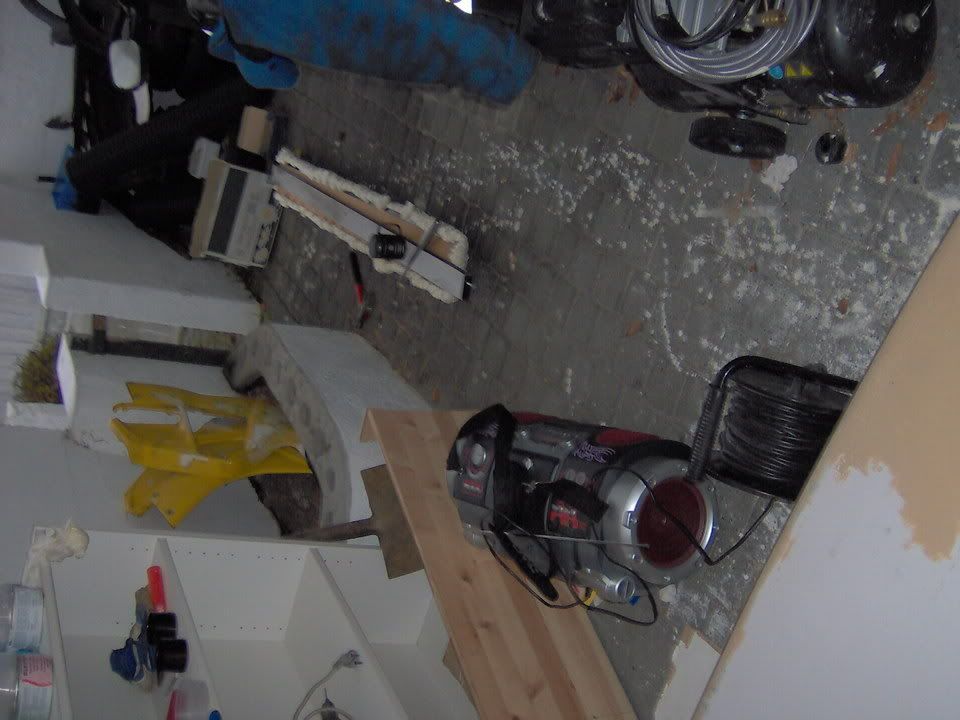

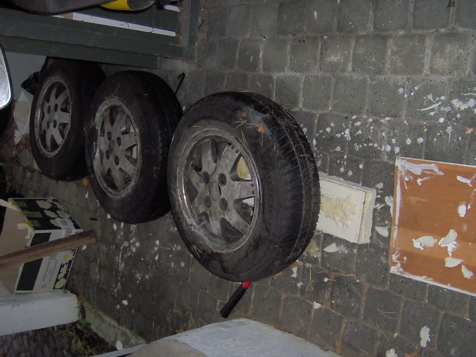

La planken min som jeg brukte til søtte over, la dekkene over for det som ikke er herden kommer fortsatt å xpandere. Dekkene er for å å holde det "rett"
Her kan dere se på de 2 første felgene er knust. Så breisladd med framhjulstrekk bil, på snø. Kan gå galt

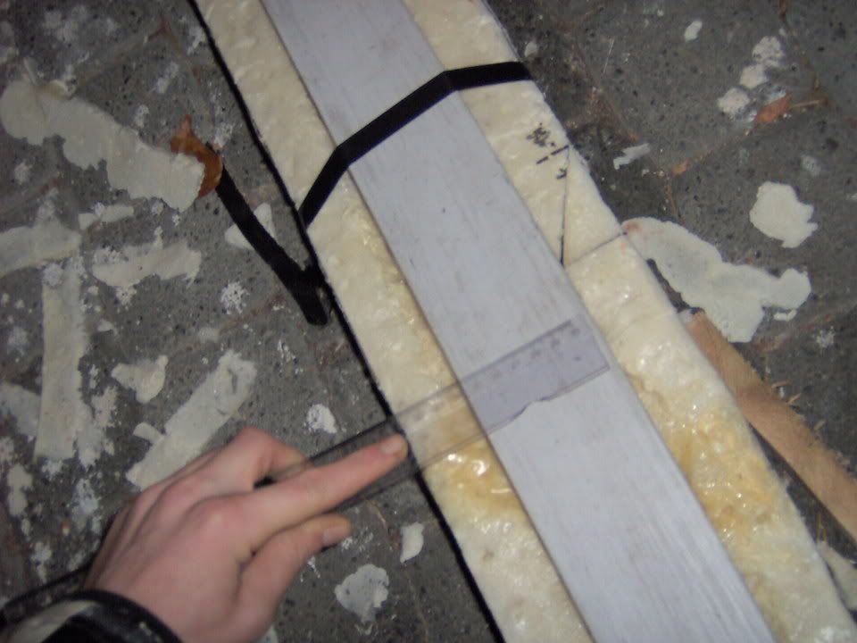

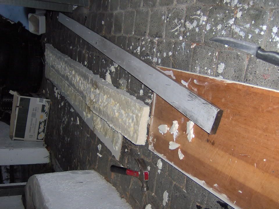

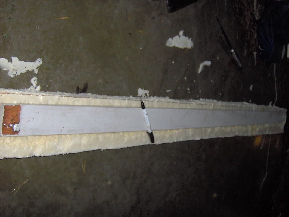

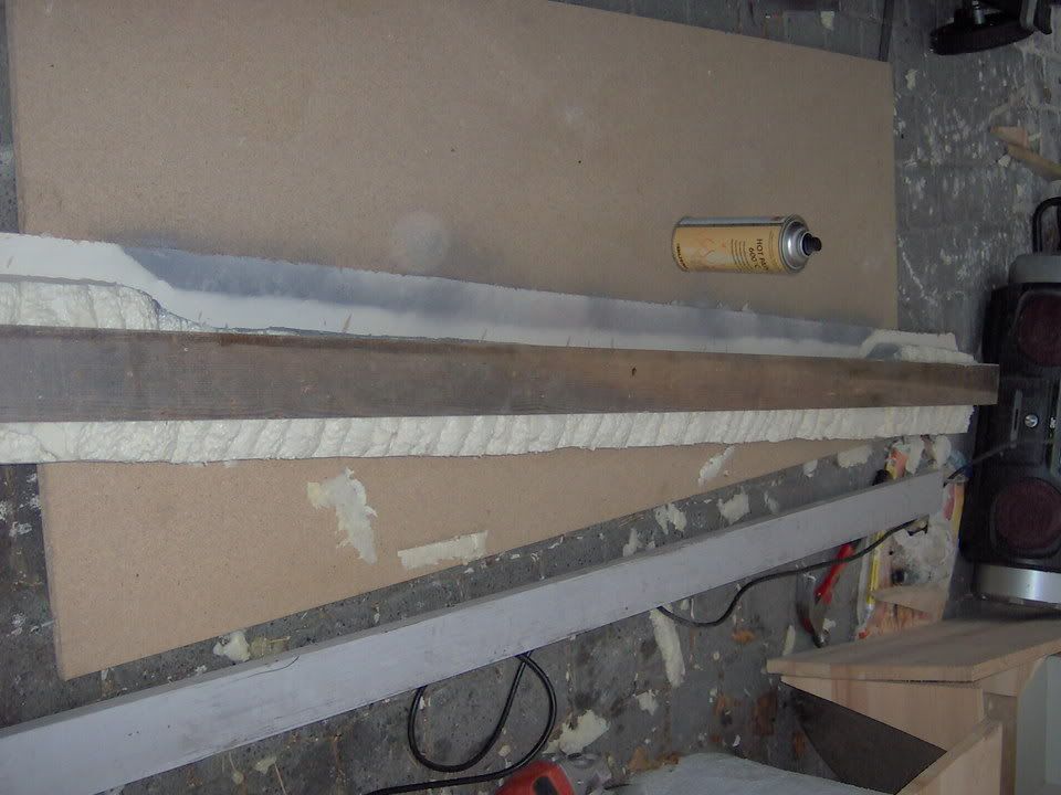

Laget en ramme for foam pluggen, planke med spiker.
Her retter jeg den ut, med bitene mine
Linjalen min for å sjekke om den er rett
Et par kraftige spiker, slik det sitter FAST. Og der er lettere å jobbe med. Dette er et MUST

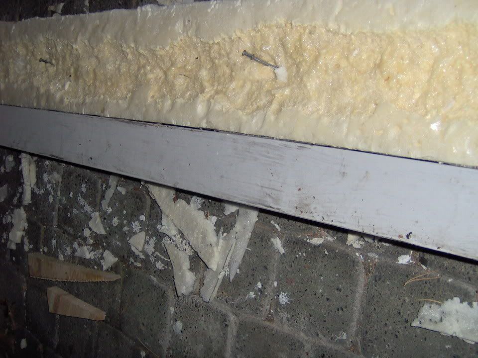

Her kan dere se hvor ugjev den er
Oppmåling av toppen, med linjalen min.
Nærmere bilde

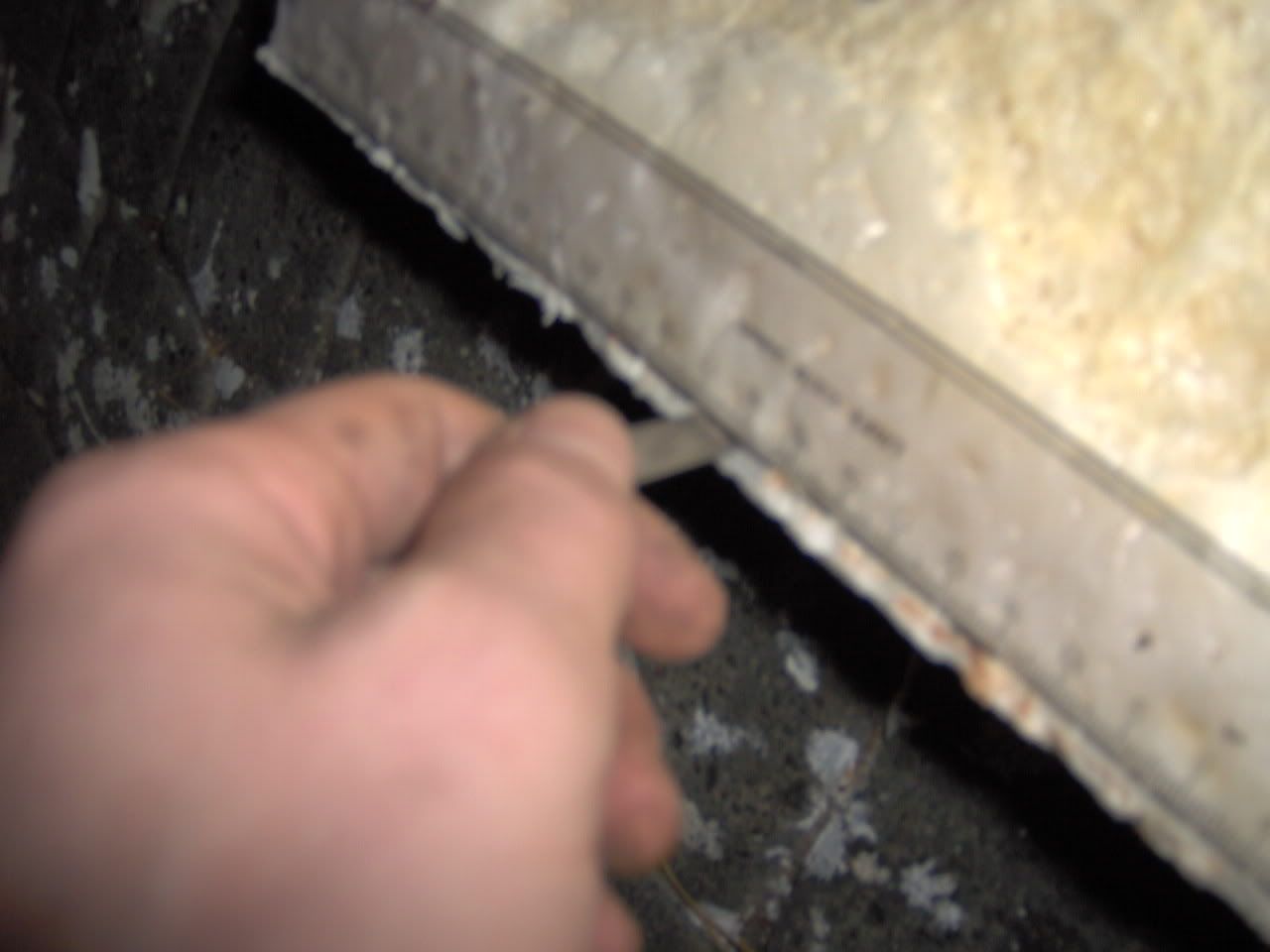

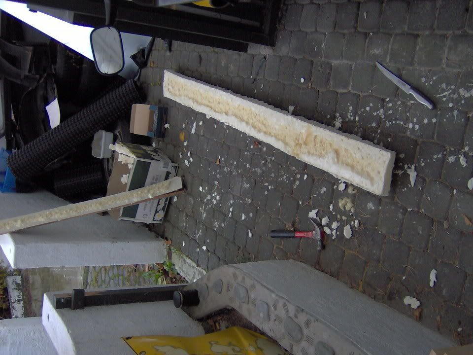

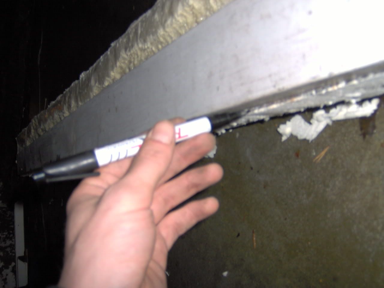

Jeg holdt en linjal langs linjen, for å unngå å kappe innforbi. Brukte nytt knivblad her.
Kontroll mål, med spesial linjalen igjen
Her kan dere se forskjellen mellom den kappet og den ukappet siden
Jeg kommer til å bruke denne siden som utgangpunkt for alle kommende mål.
Slik alt blir like rett eller skjevt :op

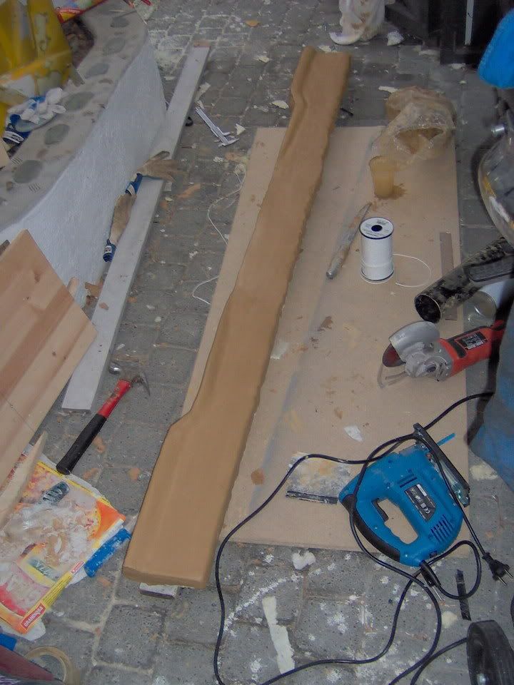

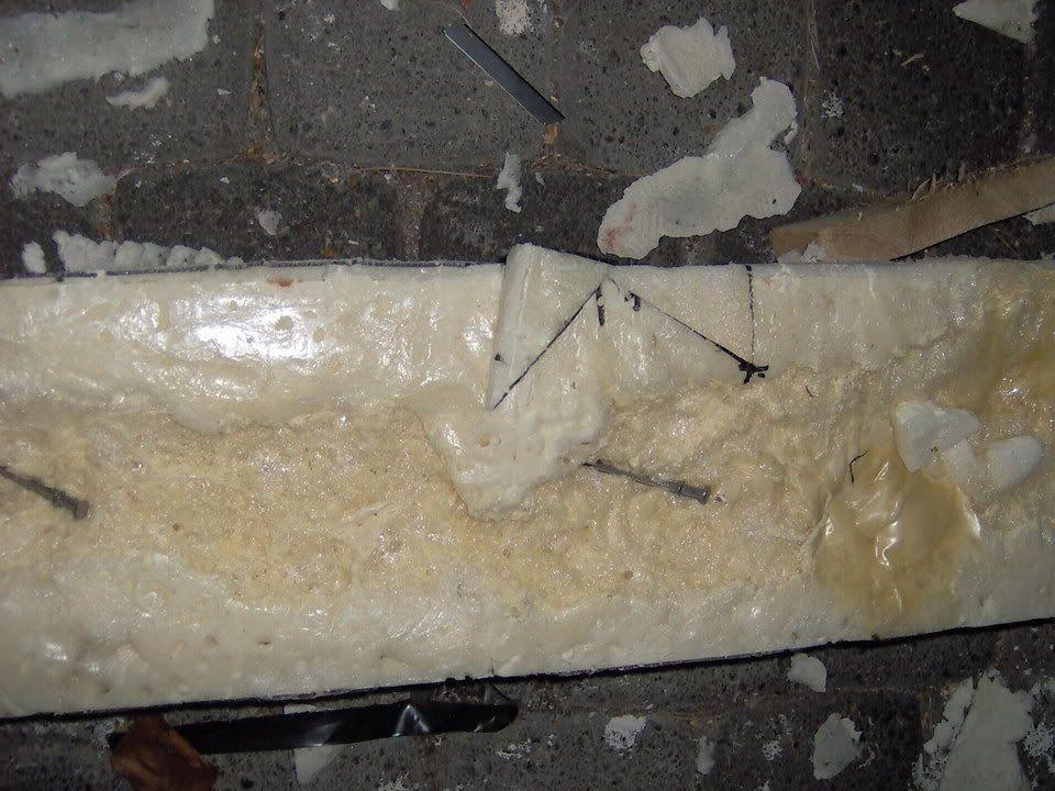

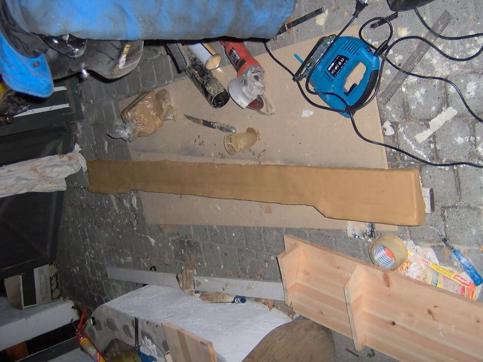

Idag har jeg laget litt former, her har jeg målt ut formen
Her har jeg kappet ut, malen som jeg brukte for å gjøre det likt på andre siden
Her ser dere begge sidene, jeg kappet ut andre siden slik den ble lik
Som jeg sa tidligere så bruker jeg den "fine" enden for referanse.
Slik er den blitt nå, etter jeg har kappet det ut. Nå er det ikke lenger bare en klump.
Enda et bilde
Nå er det tid for mat, fortsetter senere, har planer om å runde kantene litt.
Men først er det mat.
Har laget det litt mer oversiktelig enn igår og.
Edit: Litt mer gjort nå.
Her er bilde av utrettings filen min :driving

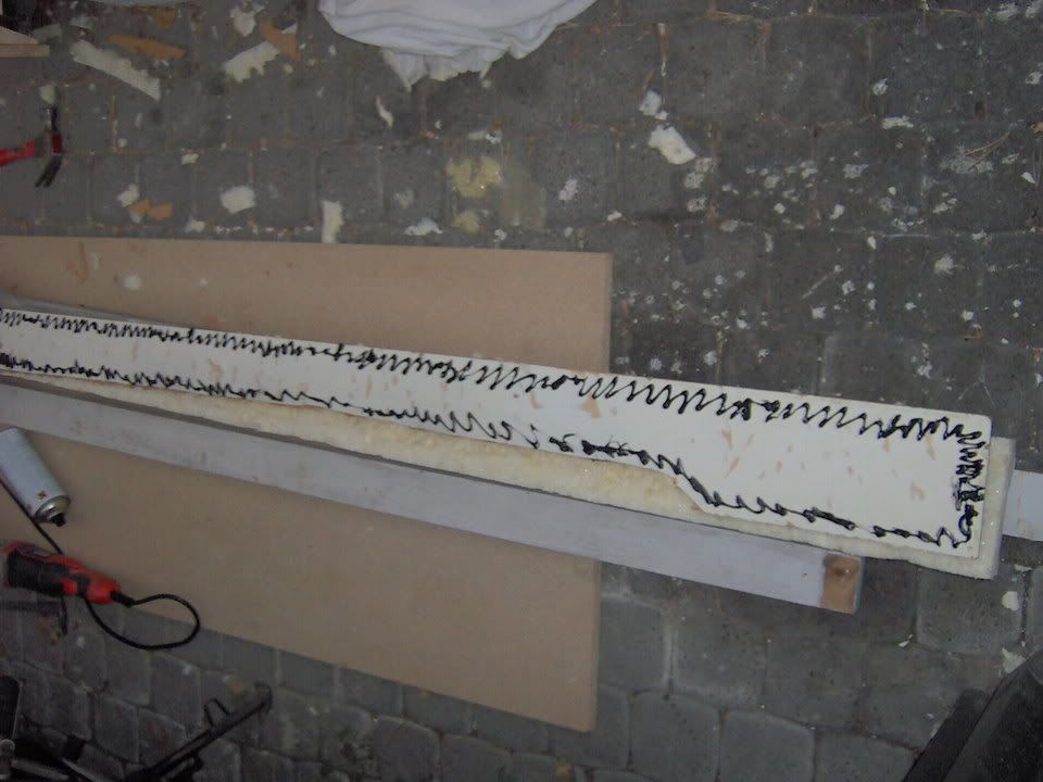

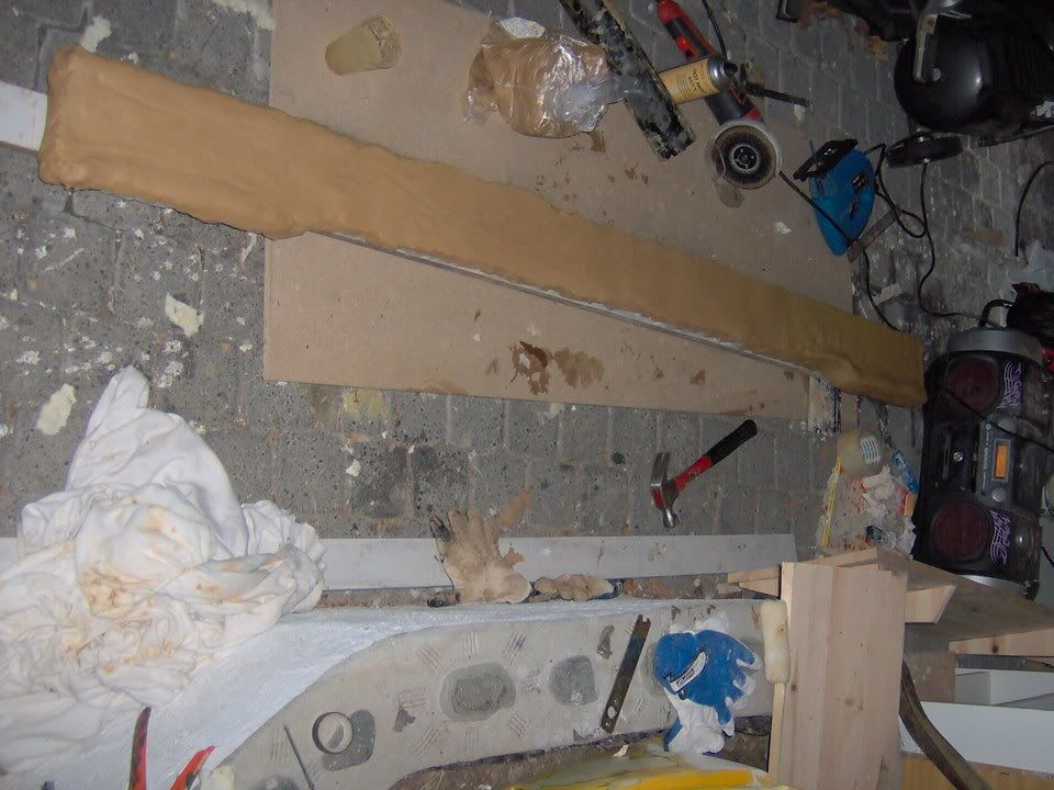

Isteden for å fylle hullet, som kom av at jeg ikke ventet lenge nok. Laget jeg en plate til å legge over.
Her har jeg lagt på litt sikafleks som jeg har brukt til å lime den fast med.

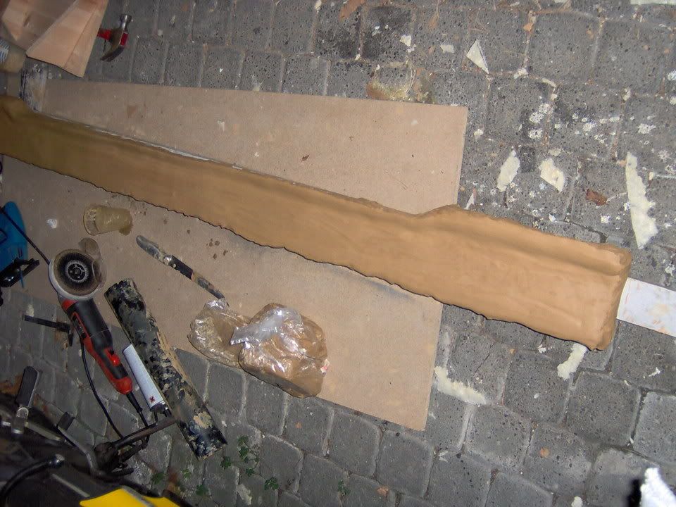

Litt oppdate nå er det 10/11/05

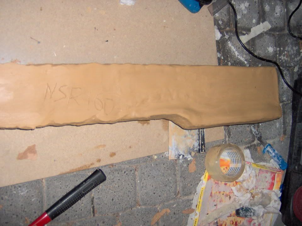

Nå begynner det tidkrevende, utformingen
Hvis noen tviler på om det er meg som holder på.
Tenkte å ha det slik men det ble litt kjipt
Her er et bilde som viser forandingen som jeg gikk for
Enda et bilde
Jeg bruker for første gang denne tyske leiren.
Så jeg har ingen vektøy alt til nå er gjort me frihånd.
Kommer til å ta litt tid dette her, for jeg driver ennå å finner ut.
Hvordan det best er å legge leiren.
Ombestemte meg igjen :hammer
Mer likt første jeg tenkte på

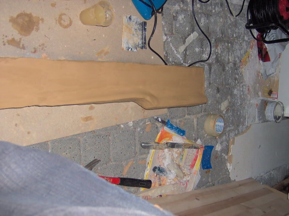

Blitt litt bedre å behandle leiren nå, andre enden gikk dobbelt så fort. :thumb
Edit 12/11/05
Klarte ikke holde meg vekke selv om det er lørdag.

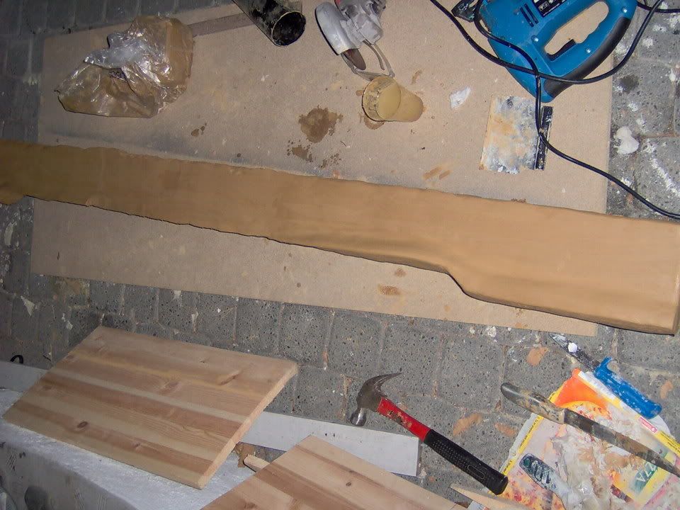

Fikset litt på toppen og undersiden.

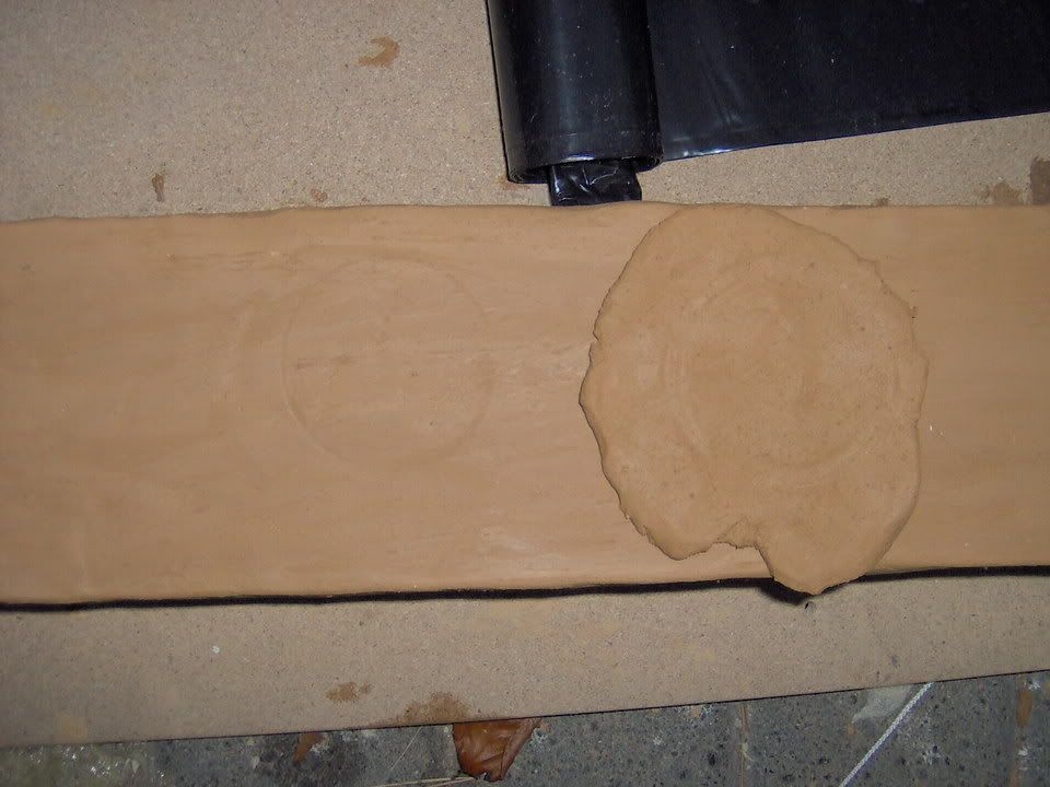

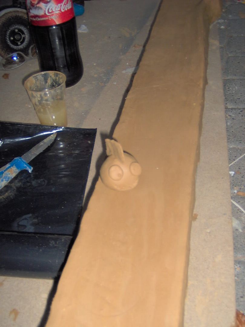

MEN det jeg fant ut idag, er at leiren faktisk stivner etterhvet. :D
Når jeg skulle gjevne ut toppen, var jeg nødt å bruke kniv.
SÅÅÅ!!!!! genialt, jeg blir mer og mer glad i denne leiren.

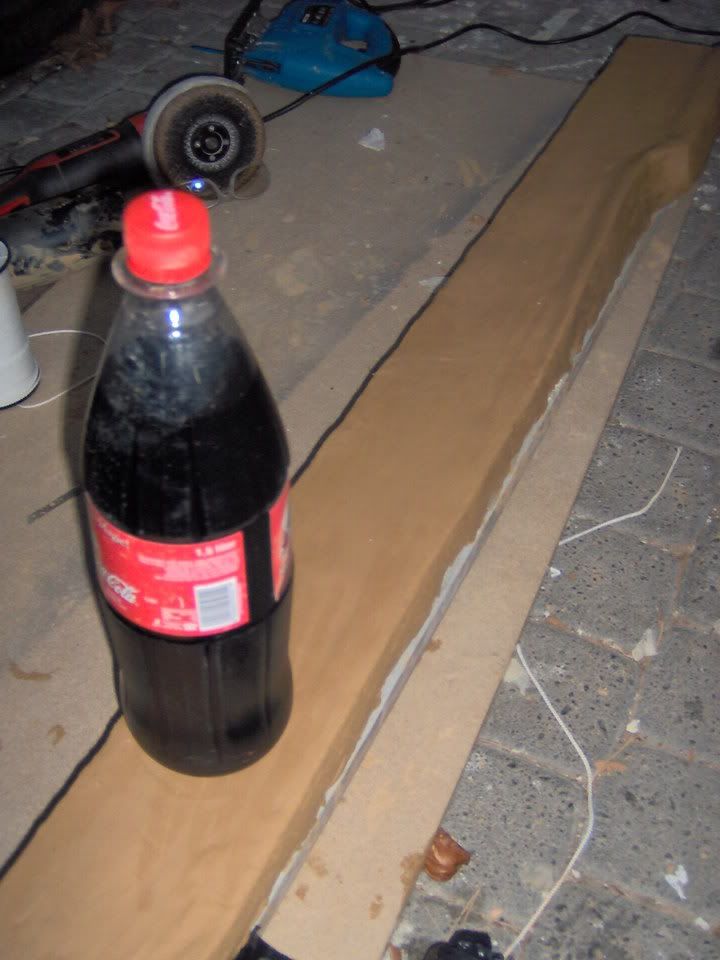

Se her satt en cola flaske oppå
Her er bilde av colaen på fersk leire, MYE dypere spor, vanskelig å se på bilde men.
Laget en maskot av den myke leiren, brukte et heilt minutt på an. :D

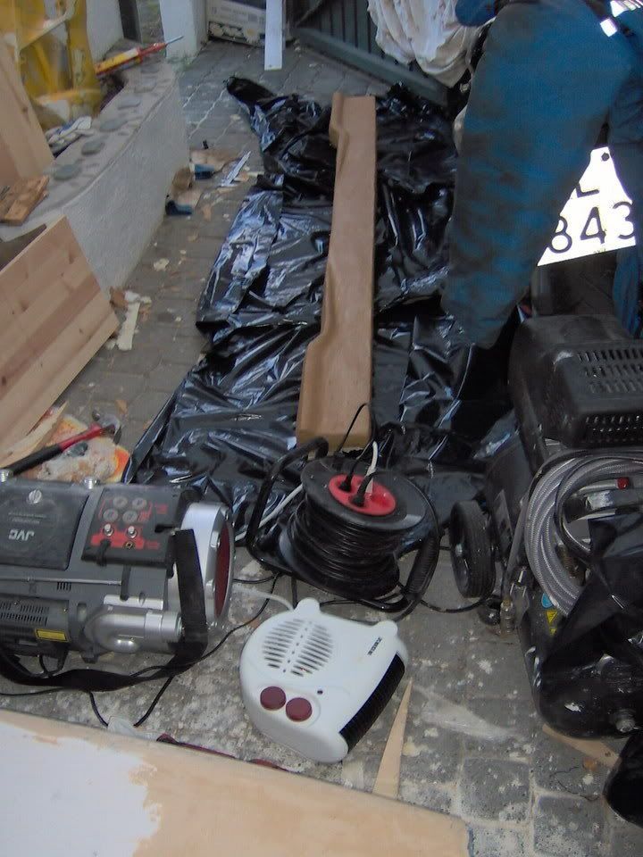

Her tørket jeg leiren litt, med en varme vifte.

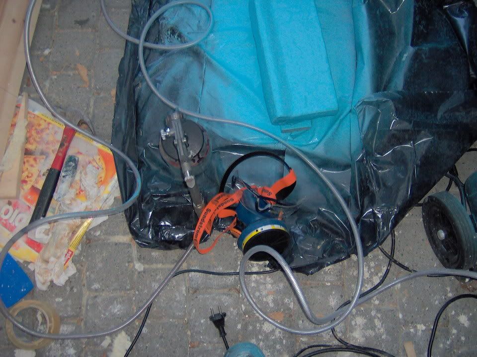

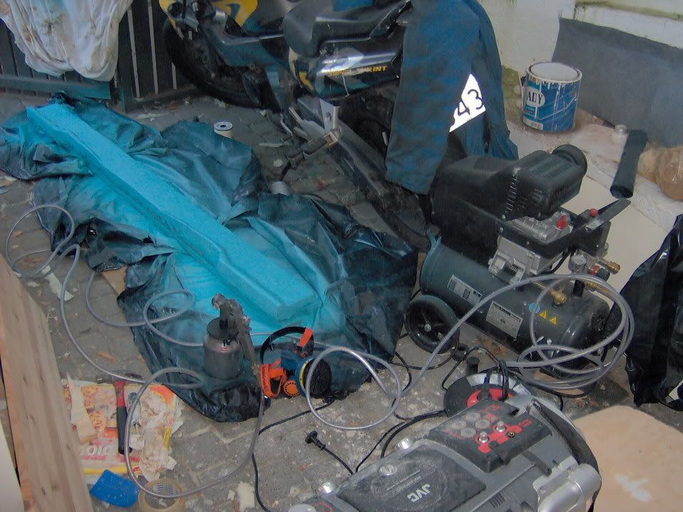

Her kan dere se, utstyret, jeg malte plugen med. Er ikke sikker på om dette kommer til å gå bra. :rolleyes:
Verneutstyr, veldig viktig. Jeg har en maske med ventiler, for å slippe ut lufta.
Som gjør at den ikke blir våt på innsiden, kan anbefale det.
Litt dyrere, men er vært pengene.

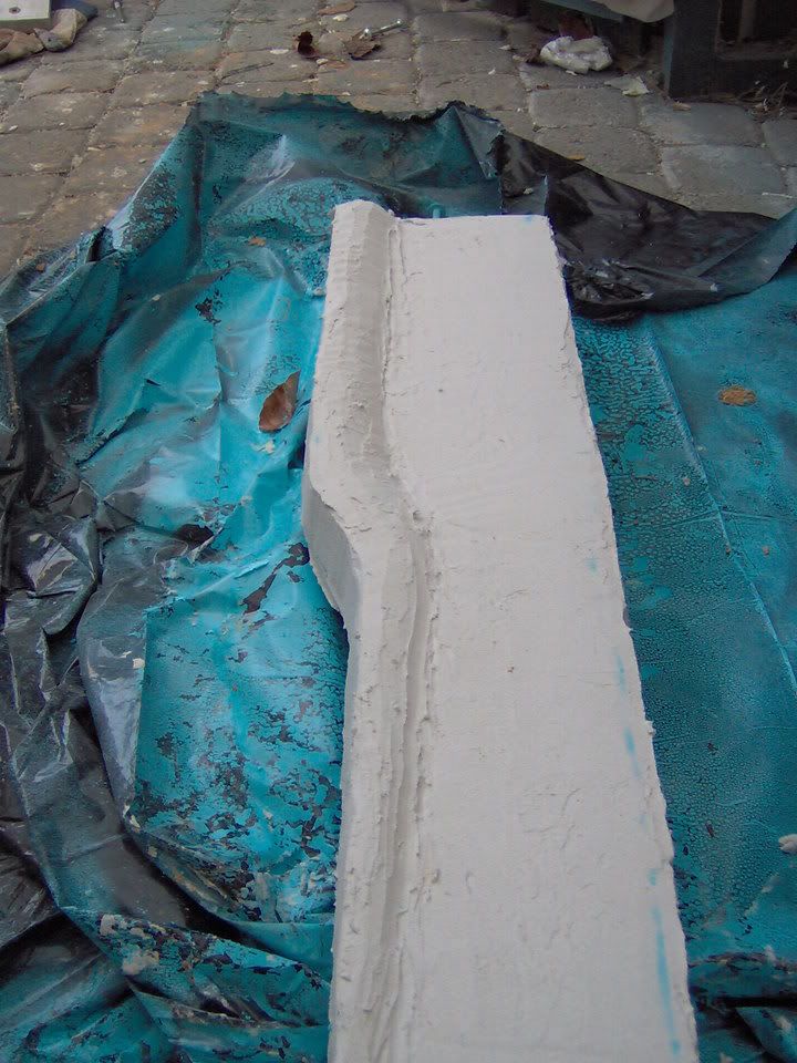

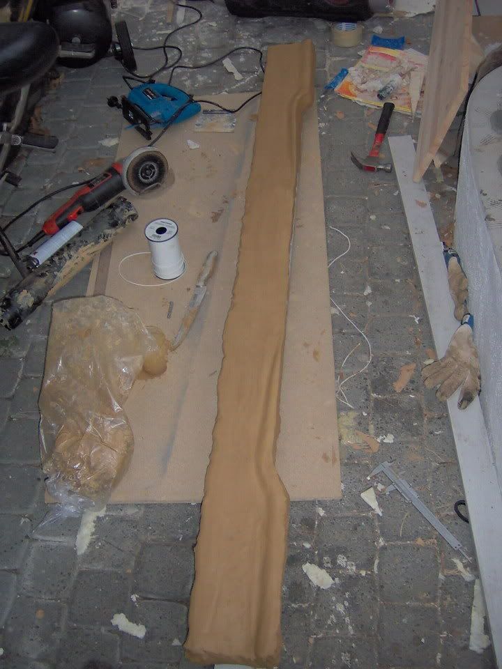

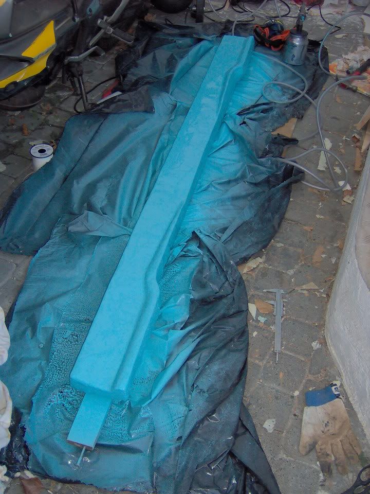

Slik ble det nå.
Det er enda ugjevnt, men begynner å nærme seg nå

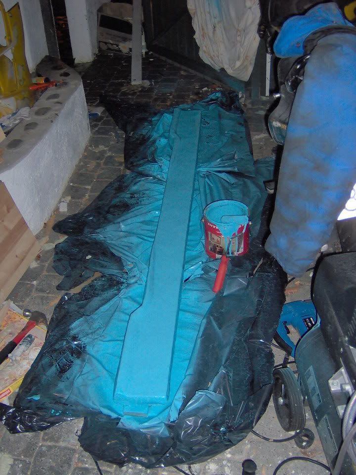

Kun malt over med rulle idag, for å få litt mer volum på malingen. Viser dette
for det er slik jeg kommer til å gjøre det med gelcoaten og.

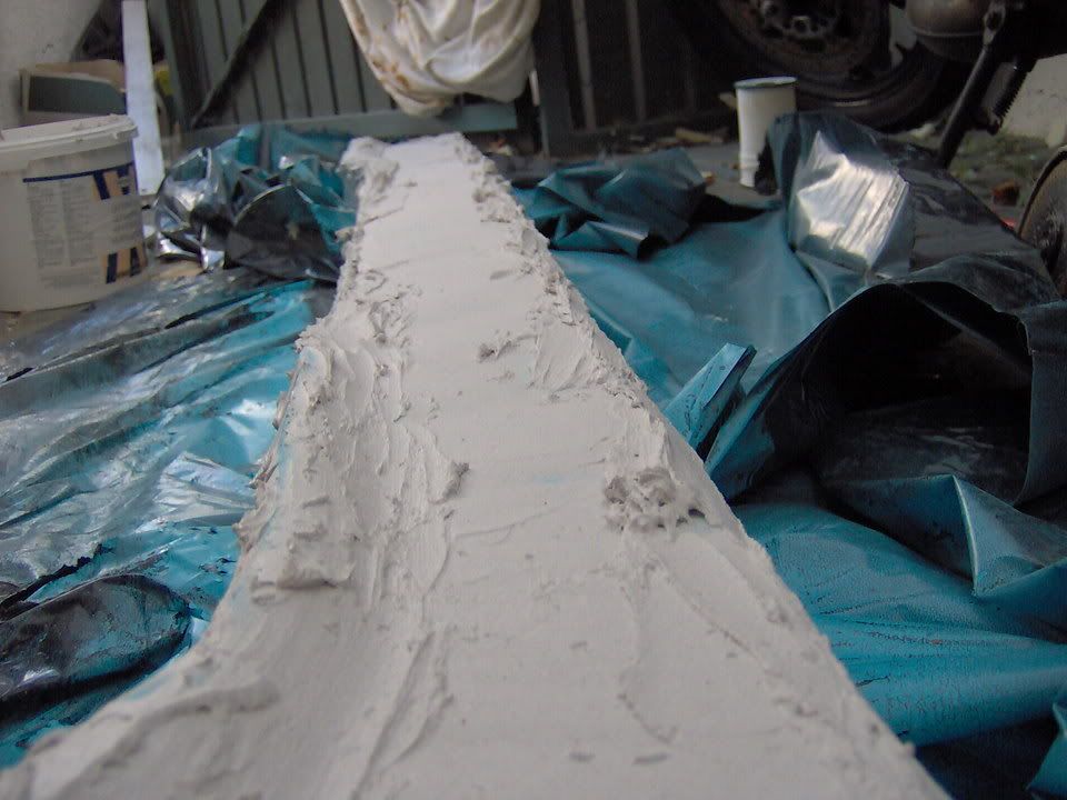

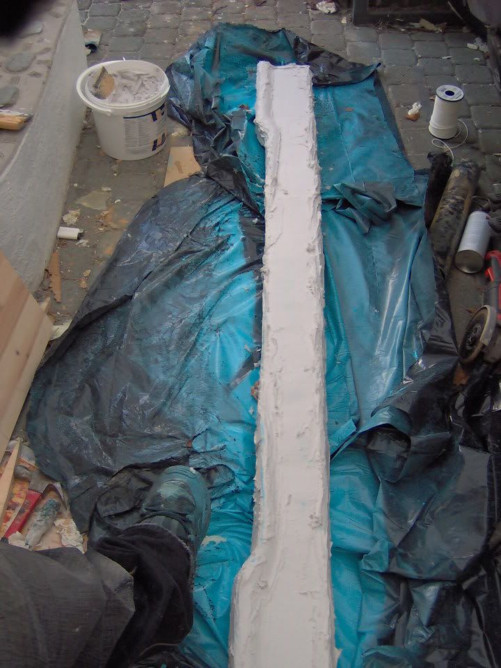

Idag var det sparkling, plugen må jo være 100%.
Først var det å dekke hele med sparkel.
Her tar noen litt etter litt, men det har ikke jeg tid til.
Så jeg hiver på en heile hau
Nærmere bilde
For så og jevne det ut med sparkelspade og fingrene.
Så mye lettere enn å knote med litt og litt. :D
Nærmere bilde, jeg håper dette holder seg fast.
For jeg lot være med på pusse det grovt :hammer
Vet ikke når jeg kan begynne å pusse men det ser jeg an, senere.

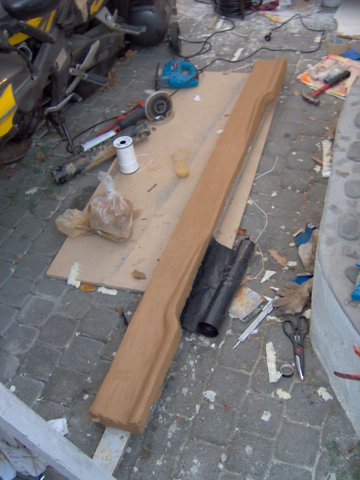

Ble litt senere ja, nærmere sagt idag.

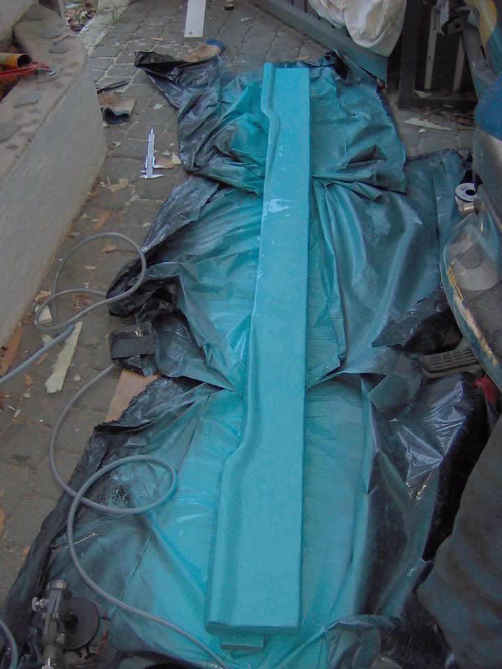

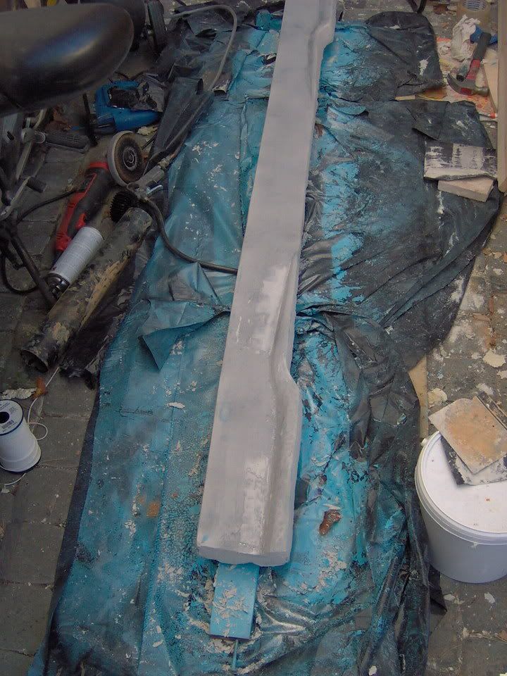

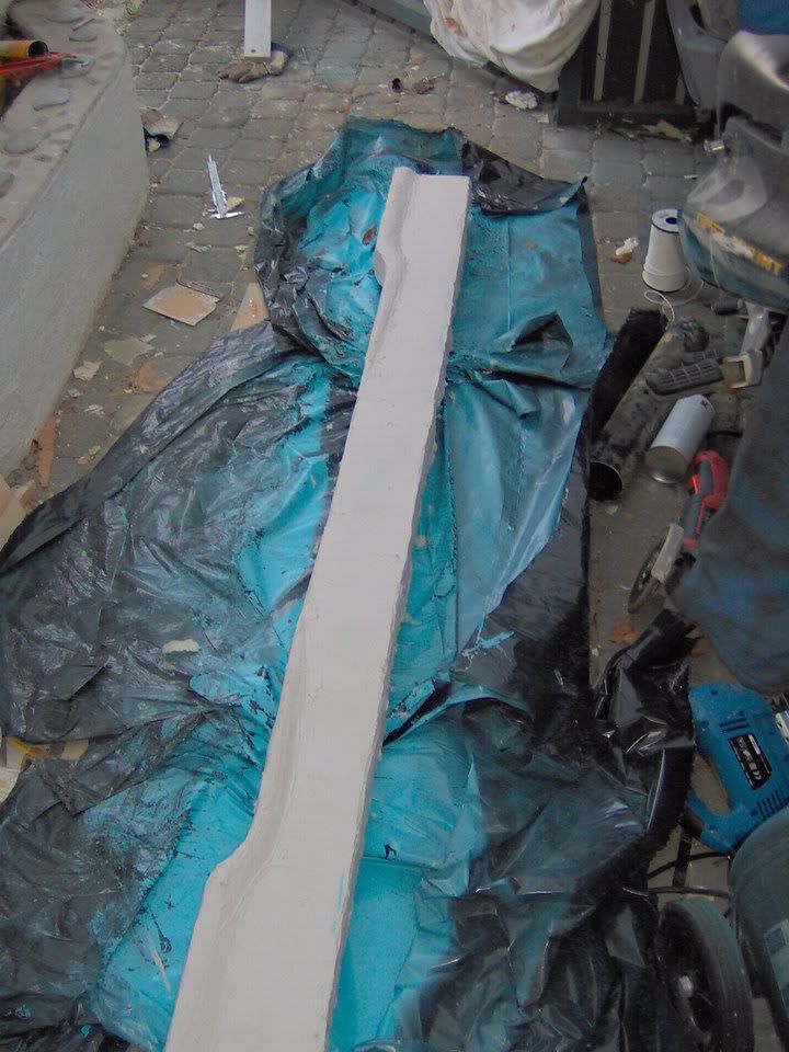

Pusset ned
Brukte en spray for å se etter ugjevnheter.
Malte over igjen
Jeg angrer faktisk på at, jeg ikke sparklet før jeg malte første gang.
Da hadde jeg vært ferdig nå, men men vet det til neste gang :thumb
