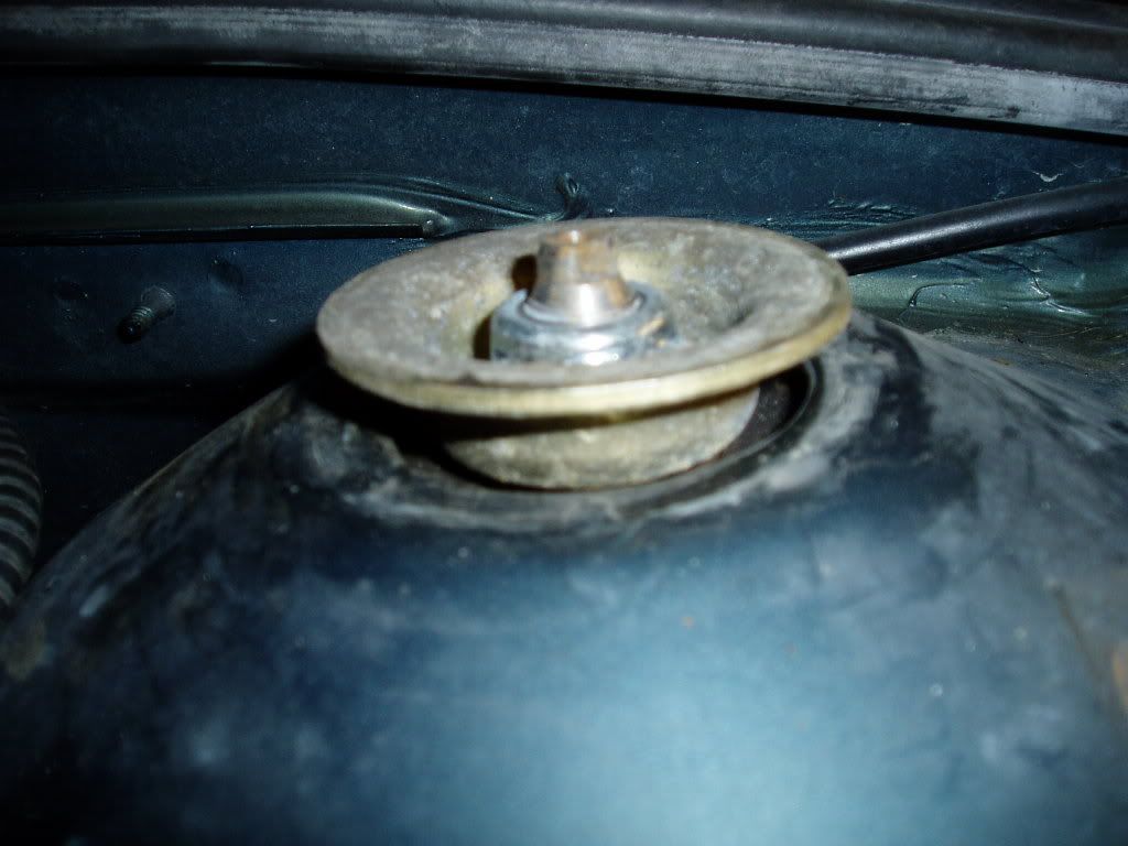

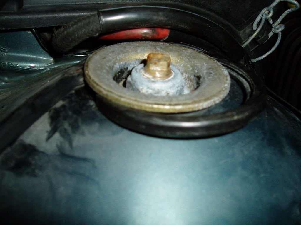

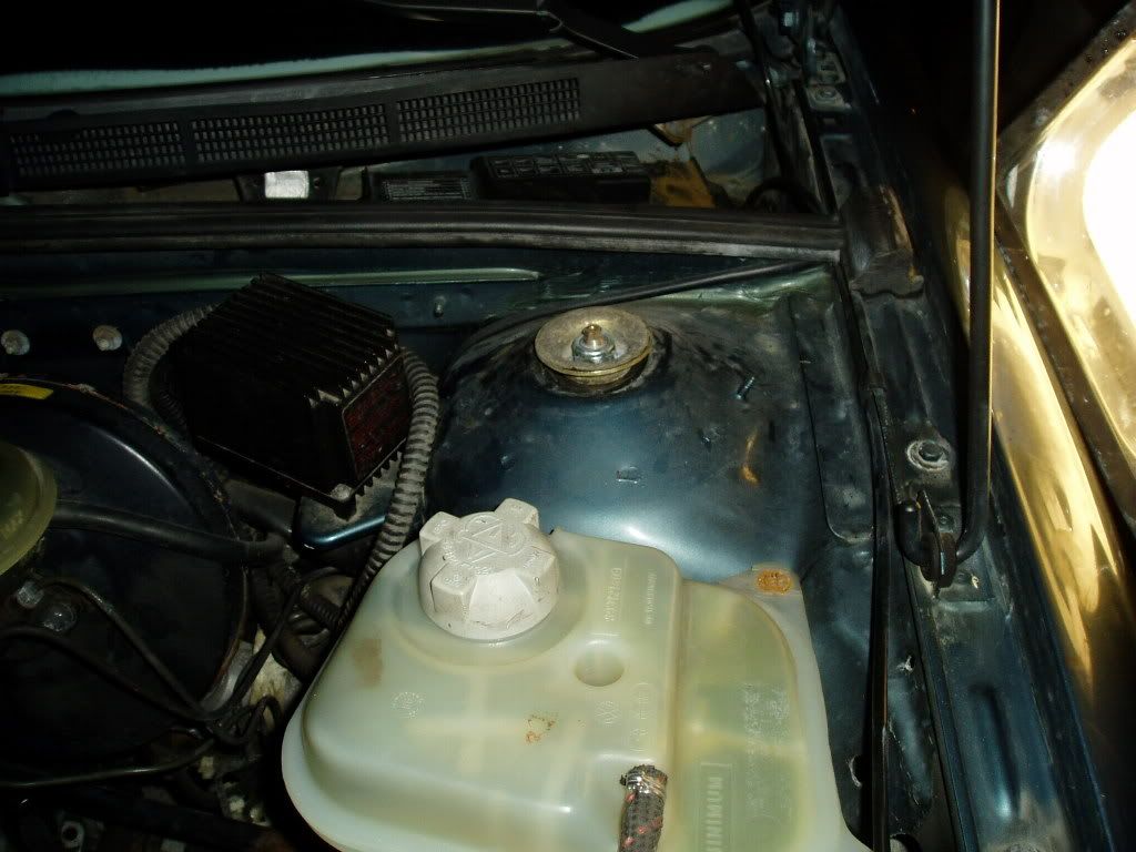

Edonis Skrevet November 12, 2005 Rapporter Share Skrevet November 12, 2005 Fant i dag ut at det kommer mange klonkelyder fra disse, som ikke ser helt friske ut. Hvilke konsekvenser har det å kjøre med bilen slik den er nå? Og hvordan skal jeg fikse det? Bare kjøpe nye gummiringer, eller? Hvor mye vil det koste å fikse det som må fikses? Bilen er en 1987 Audi 80 1.8E Bilde 1: http://img.photobucket.com/albums/v293/Edonis/Phuket090.jpg Bilde 2: http://img.photobucket.com/albums/v293/Edonis/Phuket092.jpg Bilde 3: http://img.photobucket.com/albums/v293/Edonis/Phuket093.jpg Siter Lenke til kommentar Del på andre sider More sharing options...
bmw325ix Skrevet November 13, 2005 Rapporter Share Skrevet November 13, 2005 Dette er jo noe som bør fikses.. det som sikkert er gåent er gummien som er festa i fjerbeinslageret.. den som er vulkanisert på de andre delene.. skal liksom være en dempning mellom delene og karroseriet.. Tror ikke kostnadene er de helt store heller, får jo kjøpt fjerbeinslager i alle bilutstyrsforretninger. Siter 86 Bmw 325 iX (Turbo kanskje) - 02 Audi A4 TDI Lenke til kommentar Del på andre sider More sharing options...
Kixx Skrevet November 13, 2005 Rapporter Share Skrevet November 13, 2005 Ikke lett å se om de er deffekte, men VAG sine fjærbenslager skal se slik ut, men eneste jeg reagerte på var at mutteren så litt slakk ut. Bruker som oftest å være større ubrukt gjengeparti over mutteren på fjærbenet. EDIT: mener fjærbenslagrene koster rundt 5 - 600 pr stykk. lenge siden jeg kjøpte til den jeg hadde, så litt usikker på prisen der. Siter Wankel så klart!!! Lenke til kommentar Del på andre sider More sharing options...
Fox Skrevet November 13, 2005 Rapporter Share Skrevet November 13, 2005 Prøv å stram til den mutteren først du. Som bmw325ix sier så ser den slakk ut. Bruk en tang og hold igjen "gjengene" mens du skrur. Sveisetank er genial til det. Ser ut som om den koppen har slått nede i støtdempertårnene dine. Siter '07 Ford disConnect 220LX '98 Audi Cabrio x: V50 Sport, Laguna 1.6, Primera 2.0 GT, 2.0 SRI, 2.0 SE, 2.0 LX & 2.0 DLX, 2x Civic 1.4is, Focus 1.6, BMW 318i & Vectra 2.0 Lenke til kommentar Del på andre sider More sharing options...
Edonis Skrevet November 14, 2005 Forfatter Rapporter Share Skrevet November 14, 2005 Tok å kjøre litt opp og ned bakken her med panseret oppe, og det som skjer er at den ene støtdempergreia beveger seg hakkete når man svinger... og da kommer det disse klunkelydene. Siter Lenke til kommentar Del på andre sider More sharing options...
Nox Skrevet November 14, 2005 Rapporter Share Skrevet November 14, 2005 åpne panseret, stell deg oppå støtfangeren på den siden det er mulig slakk og sett igang å gynge på bilen. da ser du fort om det er mutteren som må strammes. Siter -Mazda 323 GTR Lenke til kommentar Del på andre sider More sharing options...
