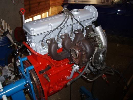

blir nok girkasse ja, men er nå i tvil om jeg ska rettstille motoren eller ha den liggende som volvoene har! Hvordan flytte bremsesyl og forsterker? den er i vegen om jeg ska rettstille:S jaja, finner på no ;) ska skaffe noen bilder..

Blir nok desverre det ja. Går ann å lage ei adapterplate slik at du kan borre opp hull slik at motoren står sånn halveis på skrå og girkassa kommer rett.
Blir jobb, men alt som ikke er Opel er ikke alltid "bolt on" veit du.

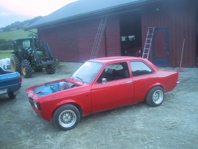

vil jo ikke ødelegge forstillinga, ska jo på eu kontroll om et år nå.. men ser ut til at jeg må sveise noe selv ja.. men ska løfte litt i helga å se om det ikke går akkurat med rettstillt motor.. hvis ikke får jeg vel bare legge den ned helt som volvo. men får da kansje et problem med turbo/eksos..

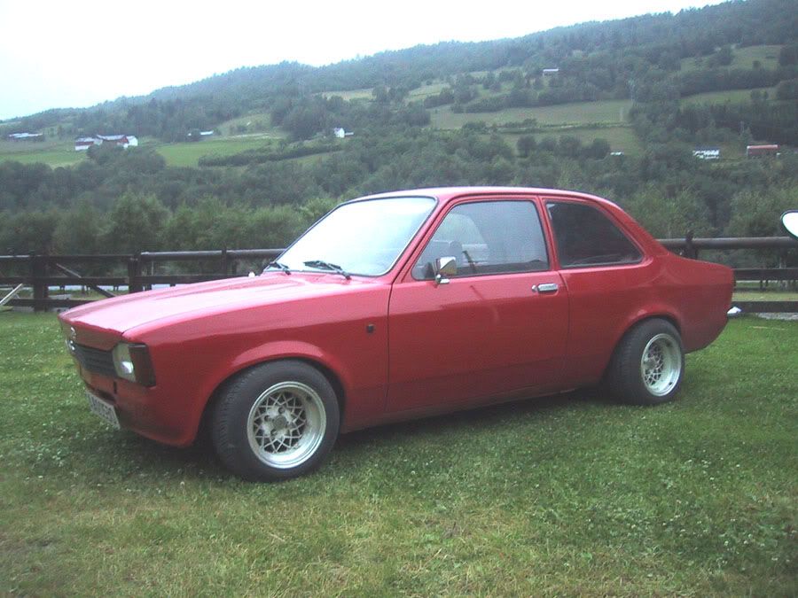

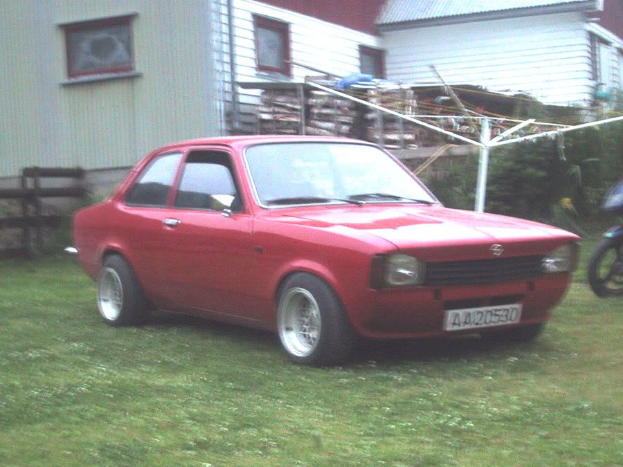

er by the way ikke fra halden, men bilen ble vel handla fra området rundt der.. blå 1200 76 mod med gamlefronten, var rullemala i org farge og hadde 16" felger, står opelragger på skrått i bakruta.. har nylakkert og skifta til nyfront nå, noe som jeg angrer på.. for liker gamle best nå:P
