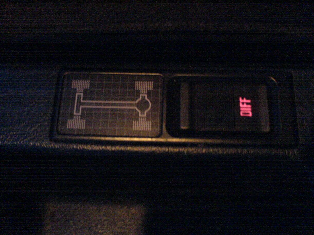

Noen som vet om det er en lyspære til å bytte? har hatt lys i bryteren før, men ikke nå lenger. Skal vel lys i hele symbolet for drivverket?
Altså dette symbolet.
Er vel bare å prøve å åpne det ??...er sikkert utskiftbar..ville vært rart om den ikke var det m'm

Åpnet den i sta, sitter et lite kretskort med noen pærere/dioder loddet på kortet.
skal få en radio/tv reperatør til å se på det i morgen.

Tøøøøft :D Må få fikset lyset der, hos meg er det ikke lys på bryteren i det heletatt.. Mangler også lys flere steder, (Elheiser, speilbryter, enkelte av knappene i konsollen, takluke) lurer på hvorfor.. Dioder skal jo være eviggvarende. Kanskje det er en sikring som er gåen?
Har du lys i bryteren til el justerbaer speil? det har ikke jeg, vet ikke om det skal være det..
Åpnet bryteren og tittet etter, det var to bittesmå pærer der, og begge var svidd. Det skal være lys i de fire trekantene iallefall. Det var lys i to av de en stund, men så gikk den siste pæren også. Aner ikke hvor jeg får kjøpt nye heller, da de sannsynligvis er 12v. Ny bryter kostet omtrent en tusenlapp.. :fire:
edit: 20v.org har litt mer info angående belysning; http://20v.org/acclight.htm
Hva skulle sjappa ha for å fikse det lyset?
Kom på at det ikke er lys i hele min difftegning.. :)
Fant til og med et mobilbilde av det.. ps.. bildet er beskjært kraftig, derav kvaliteten :D
Han jeg var hos er ikke spesielt billig, han byttet tre pærer og en kondensator. det hele kom på 290 kr. ble sikkert dyrere siden jeg sa det hastet så han tok det med engang.
