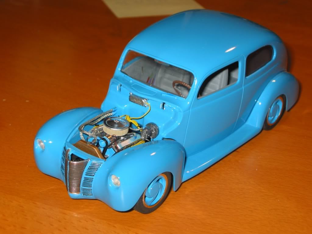

Fo å slippe å "robbe" de settene du har i hylle for diverse deler følger her en enkle DIY måte å lage de på.
Ta en klump med plastilina, trill en kule som er større en delen du ønsker å støpe.
Press den ene siden av kulen mot f.eks. et speil, eller en annen helt glatt overflate.
Press så delen du ønsker å støpe mot den flate enden av plastilinaen, sørg for at du får den dypt nok. Plukk delen forsiktig ut og du har en støpeform.
Fyll formen med 5 min. Epoxy og la det stå å tørke natte over for sikkerhets skyld.
Når epoxyen har herdet er det bare å plukke delen ut av formen, skjære bort overflødig epoxy og detaljmale delen.
Enkelt og greit!
Mallory HighEfficiency coilen som sitter på torpedoveggen på '40 Forden er støpt på denne måten. Støpte også en elektrisk vifte som sitter foran radiatoren på denne bilen på samme måte.

Eneste som er litt dumt med "deigepoxy" er at den ikke flyter ut i alle kroker og kriker. Hvis du hadde forsøkt å bruke den typen for å støpe delen du ser på torpedoveggen på Forden hadde det ikke gått så bra. Den delen har kjøleribber i toppen og krever bruk av helt flytende epoxy for å bli bra. :)
