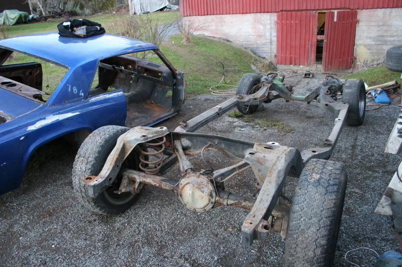

Har et spørsmål til dere som har litt greie på detta med motor.
Jeg har en 427 motor stående som jeg har planer om å slenge i corvetten,den er kjørt i benk med et greit resultat synes jeg.
Det er 555 hk/6100 rpm og 690 nm/4900 rpm.
Men så har jeg et par tvilsomme kompiser som mener at momentet er for langt opp på turtall pga for kvass kam,og derfor blir lite gatevennlig.
Hva mener dere?:wonder:
