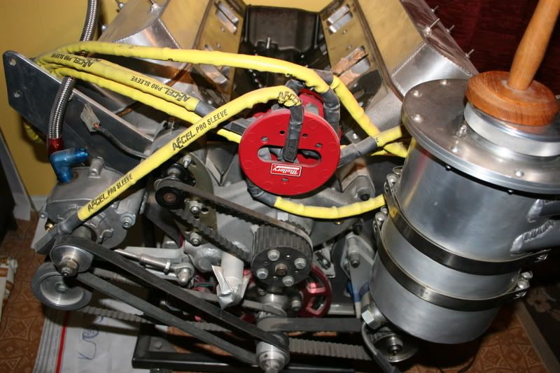

Gutter...
JEG trenger deler!
Til O-store 615 CId....
DIGER bunnpanne som passer min Merlin block og nedi motor rommet på 68 Camaron...
Skal da også ha tak i en seriøs olje pumpe, drivpinne og en "plugg" som skal sitte mellom drivpinnen og innsuget!....
Noen som har???
Skal du flytte tenninga/fordeleren bak? eller er det denne du er på jakt etter?
http://store.summitracing.com/partdetail.asp?part=MSD%2D8513&autoview=sku
hadde ikke tenkt å flytte på fordeleren... Brillko og svanskene mener det bare er å montere en dings mellom innsug å drivningen, så skulle det være ok...
Så... spre nå budskapet.... TRENGER DELER!:deng

Ok den dingsen er gjedna denne
Og har kammen drev så vill jo denne drive olje pumpa.
olje panna ja,hvor mye slag på veiven har du? 4,750?? trenger stor panne:)
Var under og såg på kompissen min sin 67 camaro,han hadde alu panne på 540 og treversen har måtet lide og kappet plass til bunnpanna+novaen min er og modifisert for få plass.

VET faktisk ikke om det er drev på kammen enda :D
Er en dings nedi her som jeg skal fjerne nå straks...:deng
Traversen er allerede mobba på 68,n
