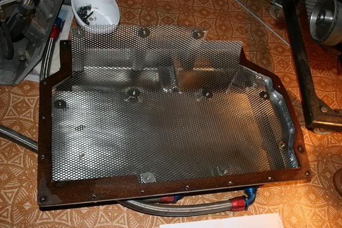

Skal jo som kjent bygge ny bunnpanne på 615, å lurer på om noen har noen tanker om det...
For nå blir jo de to slangene å monter på "vanlig" bunnpanne, med sumpa bak...
Ikke som den gamle, som var stor og helt slett i bunn!
Noen???
Hva skal du med sump i panna når du kjører tørrsump??
Mulig det er noe jeg har gått glipp av men..
Fjern sumpen og få den så flat og smekker i bunn som mulig med et skvalpedeksel, og "fall" (type renne eller lignendene som styrer olja mot slangene) bakover og der setter du slangene til utsuget...
-Tarjei-
-Tarjei-
Tror han skal bytte fra tørrsump til våtsump pga dårlig plass mot traversen.
Motoren er jo bygd med tørrsump men det passer ikke med original forstillinga i bilen.
Her må vi få klarert litt...
DELENE passer jo i bilen, Aluplata/feste passet, å pumpa passet "smack" på plass i festene sine...
Å Oljetanken har også GOD plass...
MEN, den digre monsterbunnpannen son var på motoren er umulig å få medi der... vil ikke kutte å forrandre på den heller , så da vil jeg bygge en ny...
type orginal med panne som er med sumpen bak...
Frågan er da:
Det er 2 digre slanger på den gamle bunnpanna...
Kan disse sitte med mindre mellomrom enn de var montert på den digre bunnpanna??
Suger de det tomt for hverandre...??
Noen med fler tanker??
