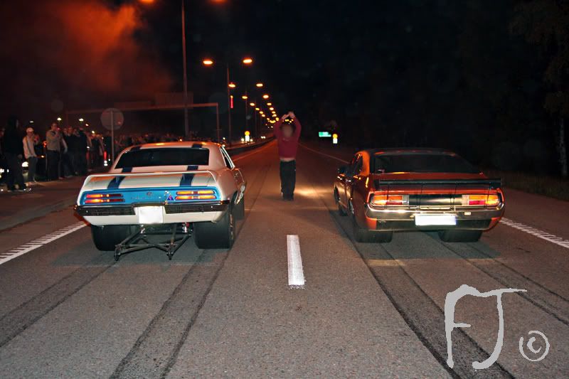

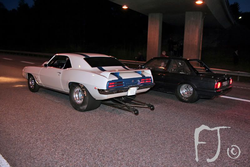

Vi LIKER den Bakke Camaroen :D
Fannt faktisk et troll gammalt bilde fra da meg og den gammle og Roy Wittenberg var på em (tror jeg det var) på Stord for mange år siden, da bakken kjørte uten presse og kun hjemmelaget luftfilter av skumgummi :D
Fikk i samme anledningen en god klem og en pen autograf fra Liv Berstad da hun kjørte TF.
Åååhhh, those were the days ;)
