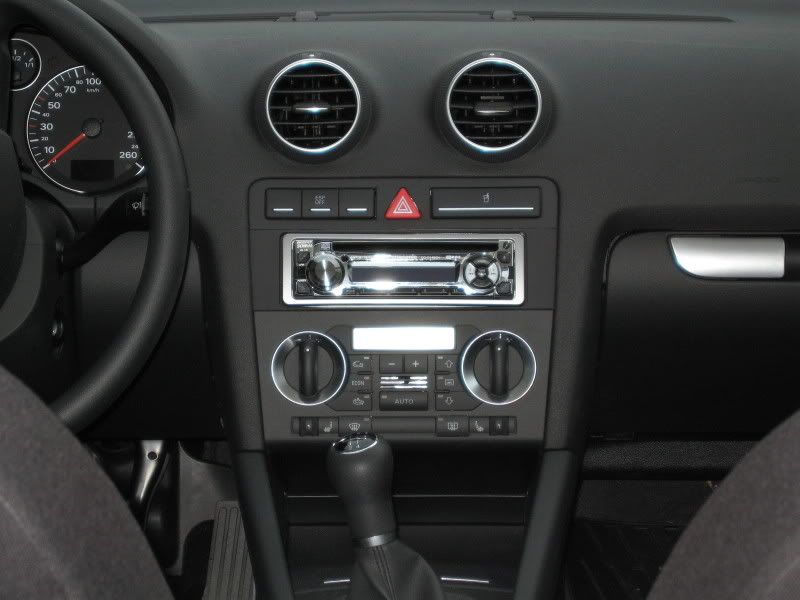

Det første som måtte kjøpes inn var ny spiller!! Etter mye frem og tilbake endte jeg opp med en Panasonic CQ-C1400n. Dette var en god spiller for meg, da budsjettet på denne stereoen ikke skulle være all verden uansett!!!
Etter at ny spiller var montert, økte faktisk lydtrykket i bilen en hel del - selv om bakhøyttalerne og sub falt ut! Dette skjedde fordi at Audi har aktive høyttalere og sub bak. Dette ordnet seg raskt ved å kjøpe en adapter, som sørget for lyd i komposettet bak også! Subben var like død med adapteren, men det gjorde ingenting da jeg ikke skulle benytte den originale uansett!!

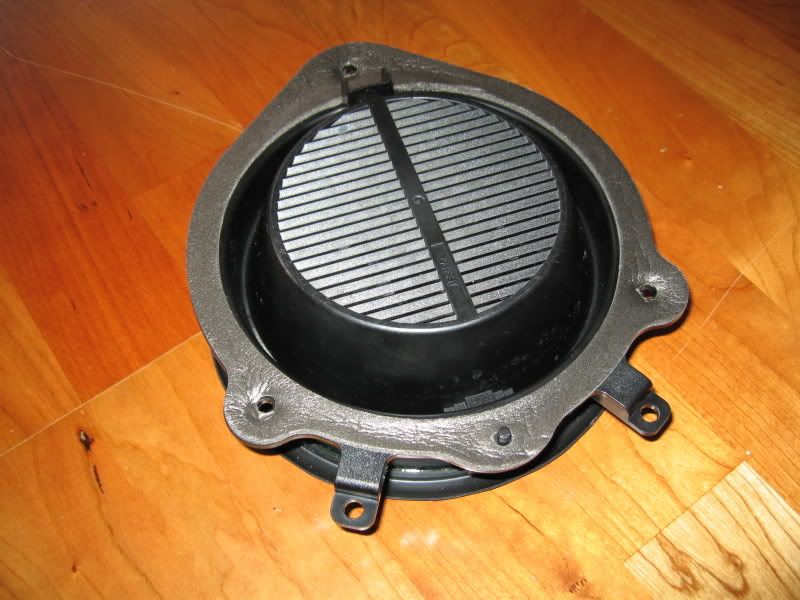

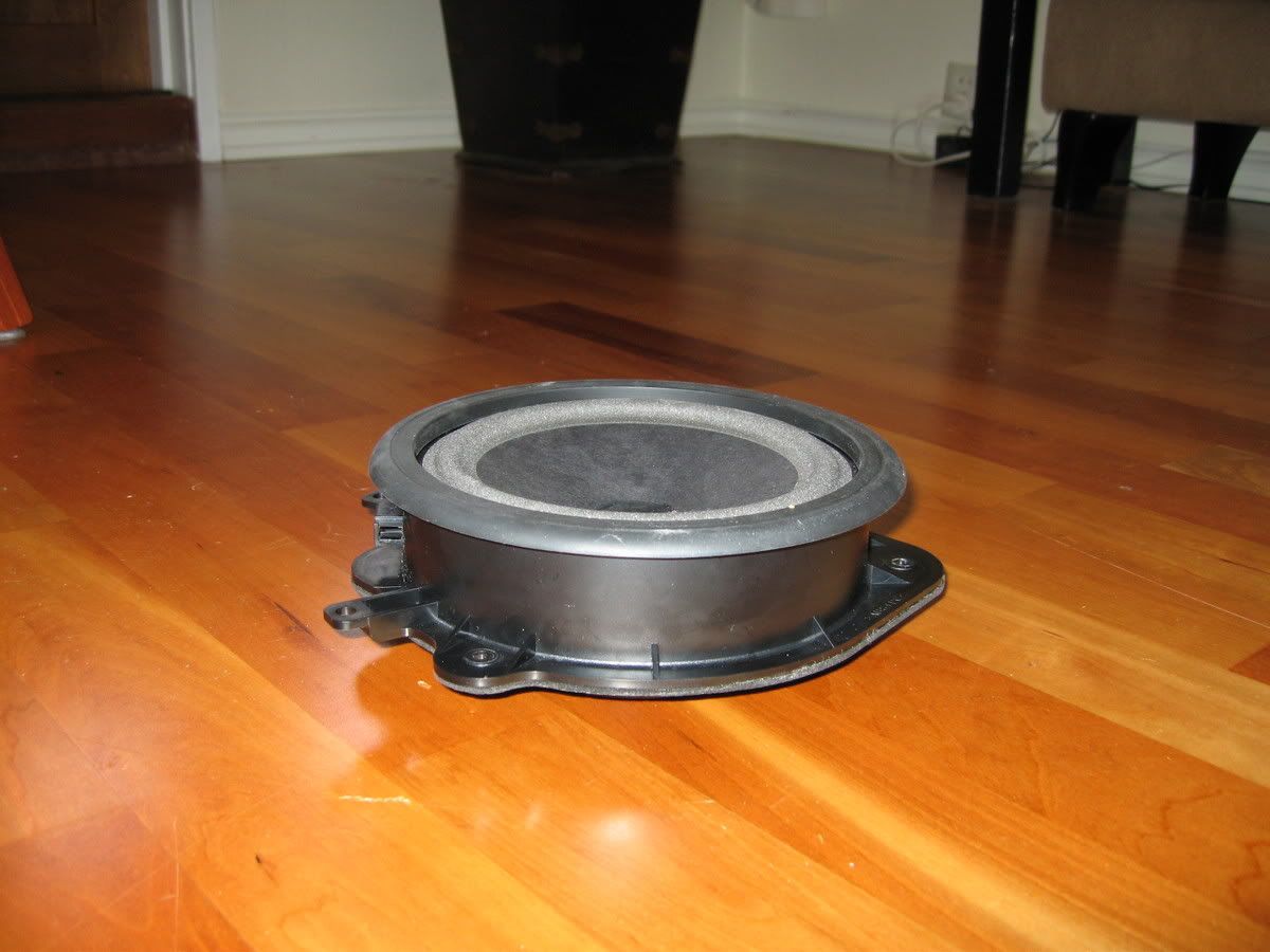

Videre så jeg meg pent nødt til å bytte ut det originale komposettet foran! Originalt er det plassert 6 1/2" komposett foran i Sportback’en som ser slik ut:

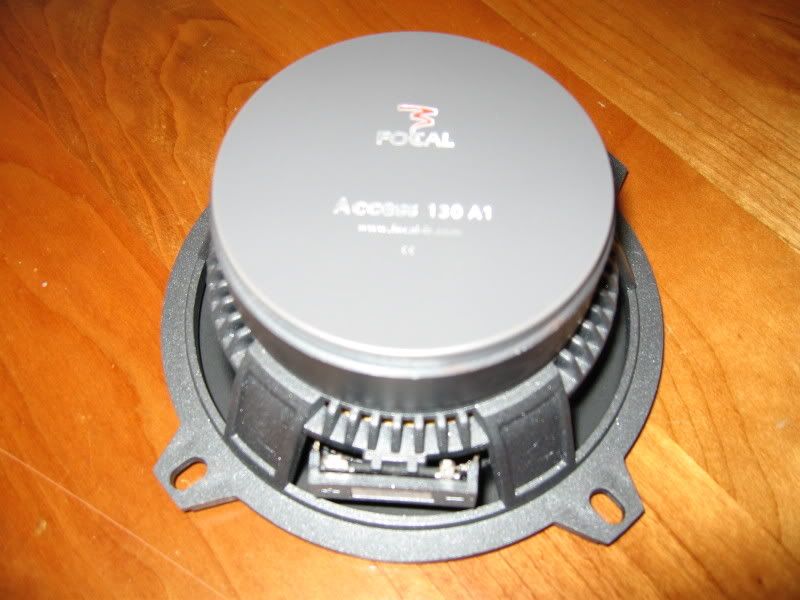

Valget av frontsett falt her på de nye Access 1 serien til Focal da kostnadene skulle holdes nede. Jeg valgte da å sette inn 5 1/4, da dette ville gi noe mer mellomtone enn de originale gjorde. De nye så slik ut:

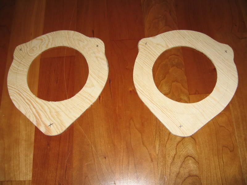

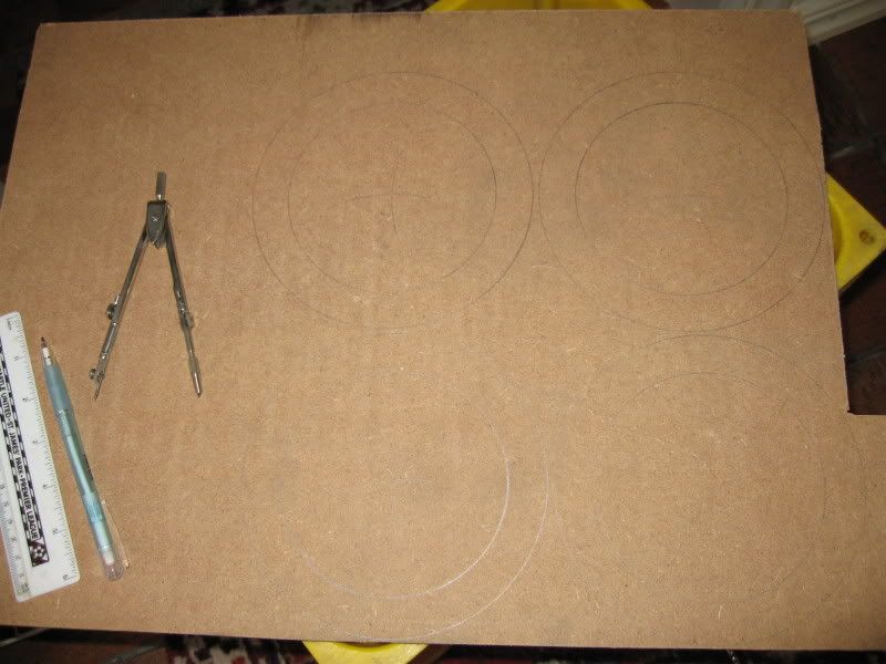

En hver oppegående person ser jo at det her måtte visse modifiseringer til! :hammer Nye "rammer" til høyttalerne måtte altså bygges, og det ble en morsom affære. Etter mye tenking og testing av materialer fant jeg ut at det måtte bli en skive med 4mm kryssfinér i bunn, og deretter to ringer med 19mm MDF oppe der igjen. Da verken rundfres eller noe annet lurt verktøy var for hånden, ble det en langtekkelig jobb med den trofaste passern fra 10'ende klasse, og den alltid like kjære stikksaga. Her er noen bilder fra byggingen:
Valget av 4mm kryssfinér, var ikke vilkårlig. Da festene til skruene i døra allerede var gjenget, måtte jeg bruke samme skruer.. Derav så tynt, men likevel tykkest material mulig!

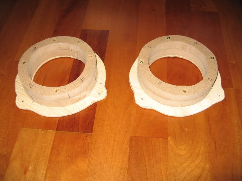

Videre var det MDF-ringenes tur. Dette tok lang tid med bare stikksagen! :wonder

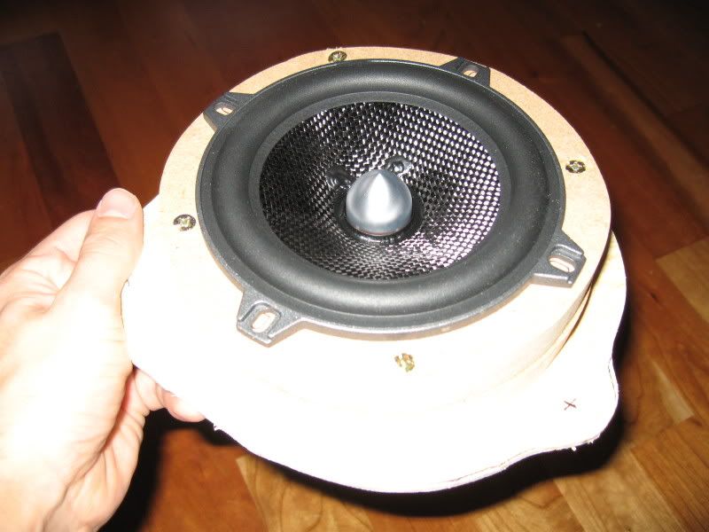

Så var det bare å klistre alle delene sammen med et sterkt lim, og en del skruer!! Det ferdige produktet så da slik ut:
Etter at dette var gjort satte jeg på en tetningslist rundt hullet på baksiden av rammen, slik at det skulle bli lufttett! Det er jo essensielt når vi snakker om høyttalere.. m'm

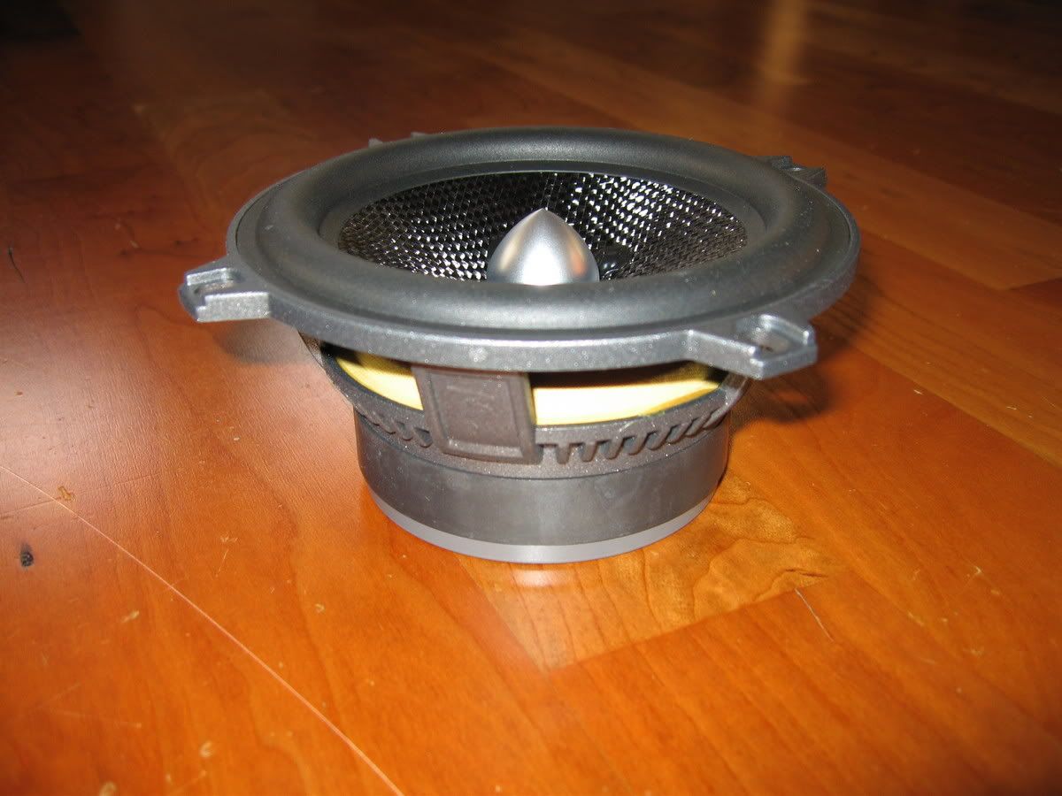

Her er et bilde av hvordan det så ut med høyttaleren liggende i ramma..:

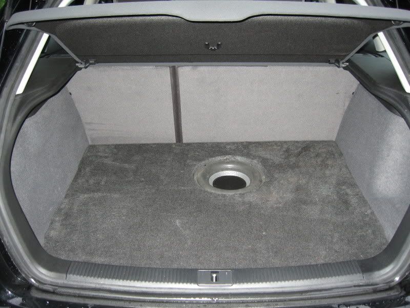

Sub måtte jeg også ha. Elementet her er ikke av noe kjent merke, men duger greit nok for meg enda. Plasseringen av elementet skulle være i gulvet i bagasjerommet, og det bød på nye utfordringer. Da jeg ønsker å beholde bilen så original som mulig falt valget på å lage en flat kasse, for så å lage et nytt gulv i bagasjerommet. Det var uheldigvis på denne tiden at kameraet ikke virket, og jeg har derfor ingen bilder fra det. Kassen fylte jeg etter mye om og men med dempemasse, i form av dempeull. Dette gav STOR forskjell fra å ikke ha det. Testet begge deler.. Gulvet ble laget i 19mm MDF så det skulle tåle litt, med utskåret hull, slik at bassen kunne spille gjennom der. Gulvplaten ble senere trukket med filt fra biltema. Det endelig resultatet så slik ut:

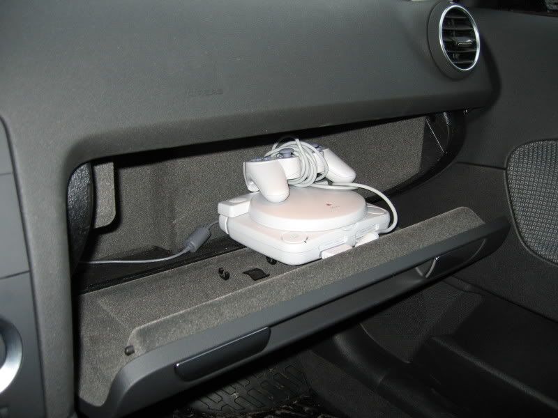

Anlegget var da i første omgang ferdig. Fant likevel ut at jeg hadde en ny Playstation one liggende, med skjerm. Mange kjedlige minutter har jeg tenkt på hvorfor jeg ikke bare har montert den inn i bilen. Så jeg gjorde det. Det mest nærliggende var bare å plassere den i hanserommet, så det ble også løsningen. Etter hvert blir det å sette inn en Playstation two (den lille) for så å legge til rette for en skjerm. Dette får likevel bli en annen gang jeg får tid. Playstation har vært mye brukt etterpå, i perioder hvor man venter på andre eller rett og slett bare venner som sitter på vil spille!! kiddie
Det ble seende slik ut:

Strøkent, har du laget en kasse under gulvet til subben?
Var og prøvekjørte ny a3 sportback i går, det var en ambition med ok utstyr. Utrolig digg bil! Sitter som støpt på veien. :afro
Jeg har laget en kasse under gulvet ja! På den måten slapp jeg å lage hull i orginalgulvet, eller gjøre andre store endringer. I tillegg får jeg beholde reservehjulet i hjulbrønnen m'm

Men dekker du bassen med en grill eller noe til "vanlig ?
Du har ikke noen fler bilder av kassa hvor dyp den er osv.. Forresten hvor ligger forsterker?
Har ikke funnet noen løsning på grill enda.. Vil ikke kjøpe en standard grill, men vil gjøre noe litt stilig og pent ut av det! Kassa er (h x b x d) 12cm x 52cm x 48cm i utvendige mål.
Forsterker osv ligger under gulvet. Her ble det akkurat plass til forsterkern ved siden av kassa!! Kjøper snart ny forsterker, og da blir det vil laget en slisse i gulvet med plexi over, slik at man kan se forsterkern gjennom! Oppdateringer kommer utover.. Som sagt har jeg også andre planer for bilen!
