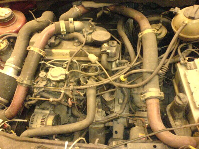

Jeg har et par spørsmål rundt den ICen du har montert.
1 passer radiatoren bak en orginal fanger? Hva er målene?
2 Hvor fikk du tak i rørene?
3 Hvilken type slange brukte du?
4 Er det sundt for bilen å kjøre på 1,1 bar? Hva ligger den på orginalt?
5 Får jeg noe effekt ut av å bare montere IC?
ICen passer foran radiatoren, men spørs jo om du har plass i fanger om du skal montere som jeg. Ellers er det god plass mellom radiator og bjelken fremme,
Rørene som er brukt er 2" eksos rør som er lakkert innv og utv for å ikke få rust, og slangene er kjøpt på et hydraulik verksted. Om der er sundt å kjøre vil jeg ikke svare et fasit svar på, men jeg har no brukt bilen hardt og vell så det nå i åresvis og den har nå enda ikke "tatt skade" av dette trykket.
Bare med å montere IC så vil du vell merke lite, men en effekt økning er der nok, men forvent ikke 20hk med denne mods, må nok justere litt diesel mengde og turbotrykk

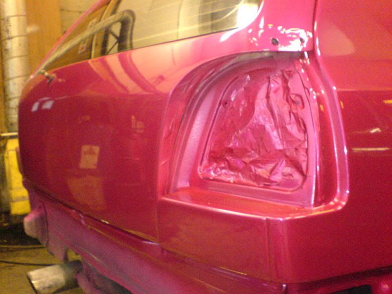

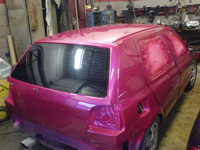

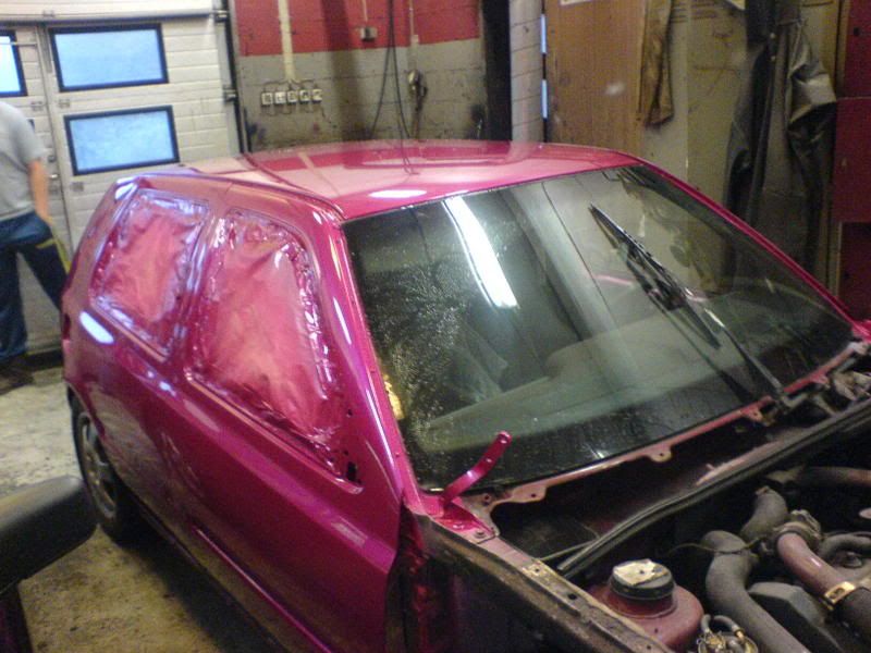

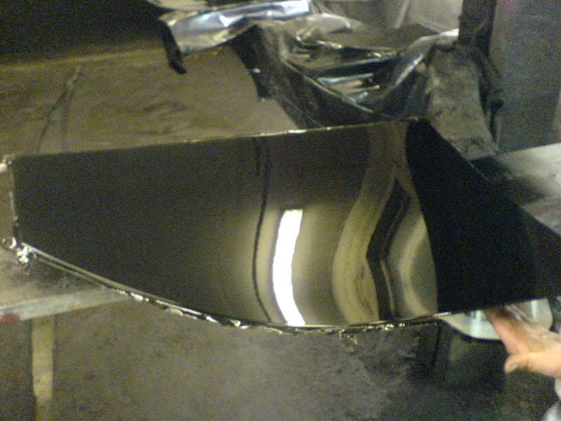

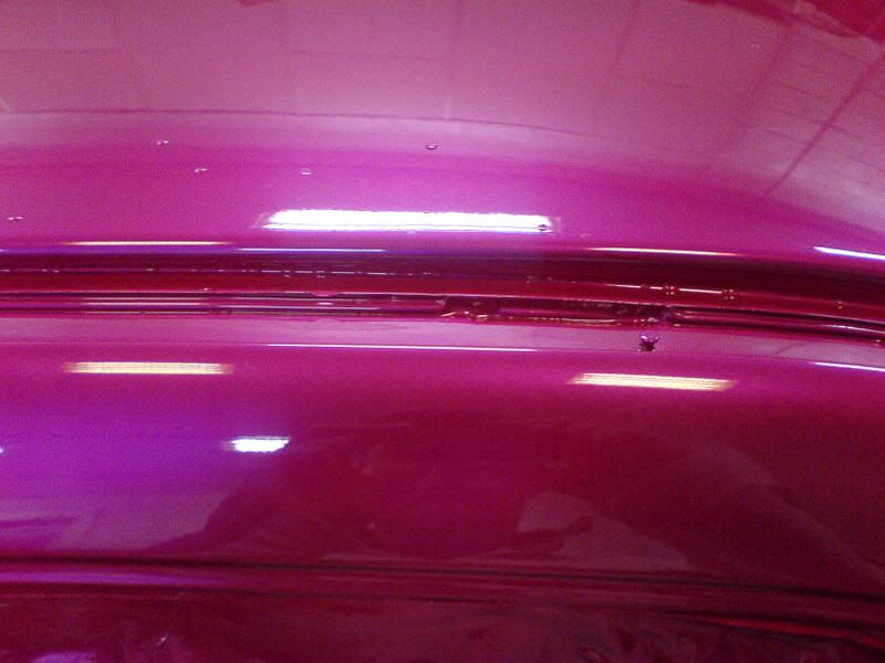

Ja då e da vel på tide med ein liten bilde seanse her, sia eg var einaste fotograf tilstede igår:) Men desverre, kun mobilbilder, håper dere blir fornøyd:)

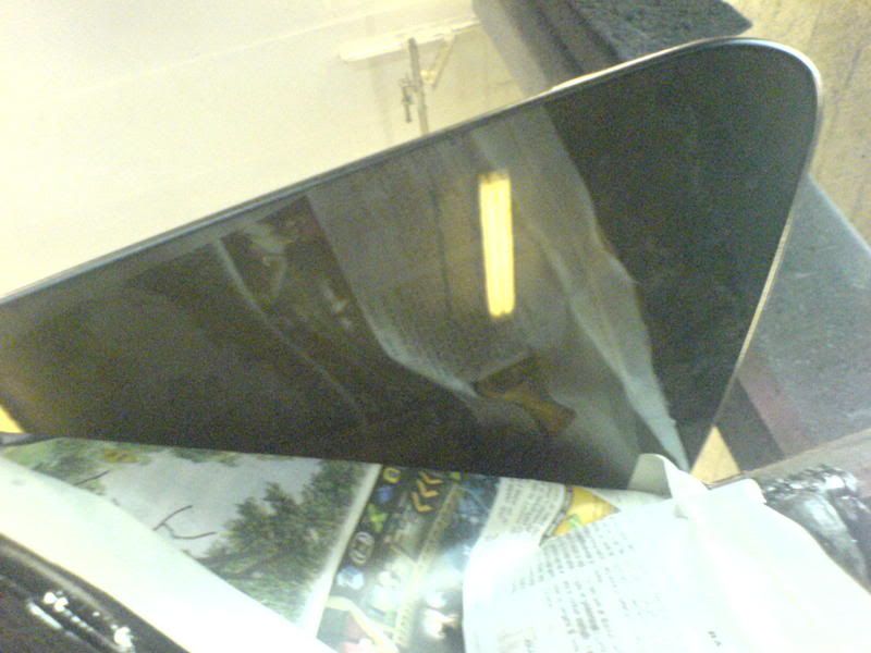

Nåkken bilder frå soting av alle sideruter!(lakkering):

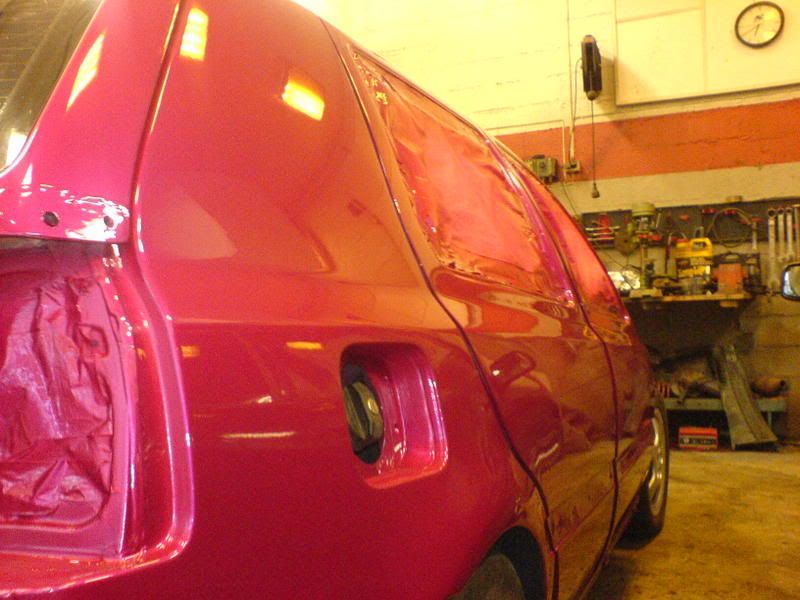

Også av bilen slik den står nu:

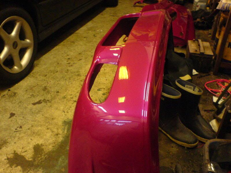

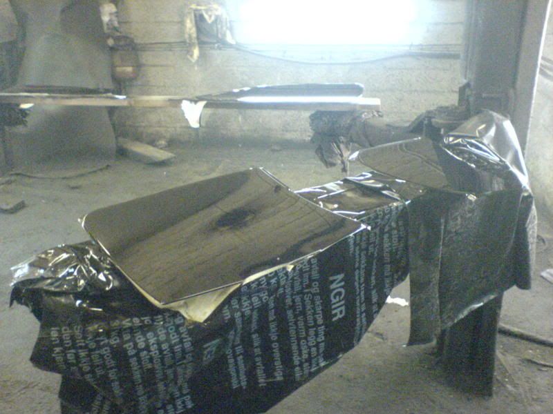

Et lite av fangeren, eineste delen som er ferdig lakka:

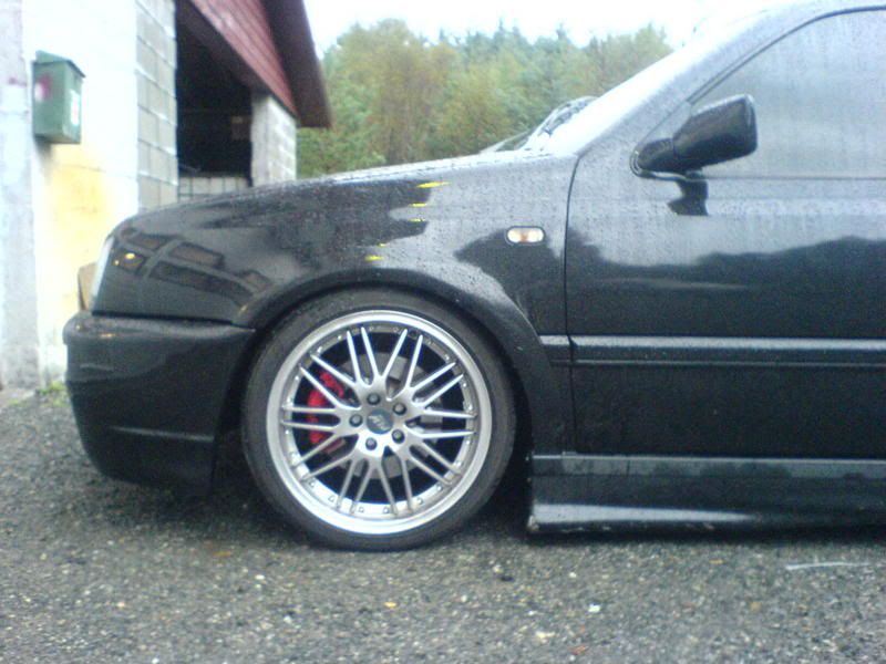

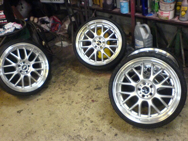

Et lite et av go`felgene som klør etter å komme på bilen:

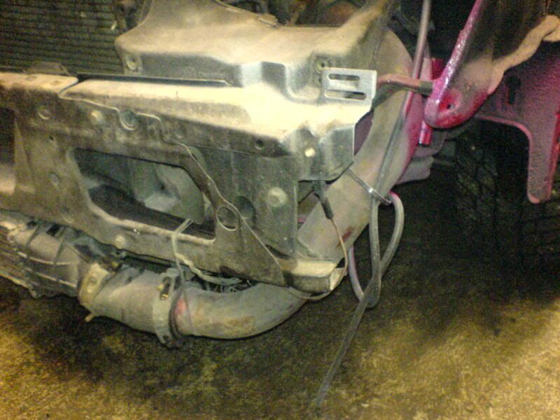

Et par bilder av den omtala IC plasseringa:
