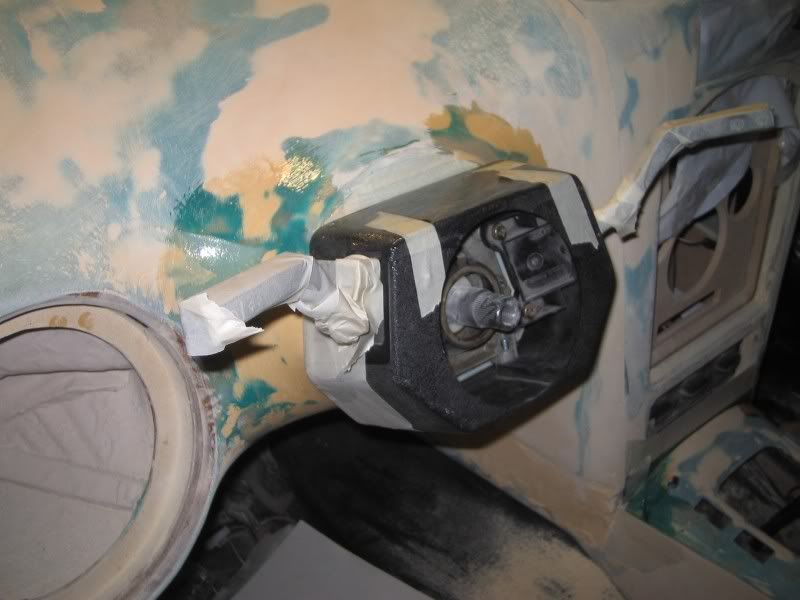

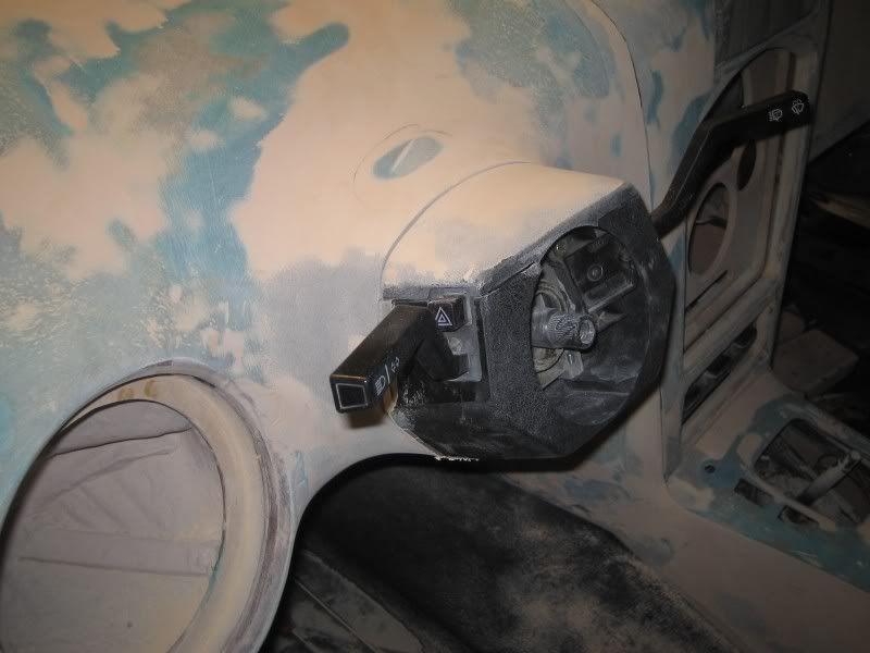

Har gjort ferdig midtkonsollen idag. Og nå skal den sendes bort for å få en liten snasen detalj...

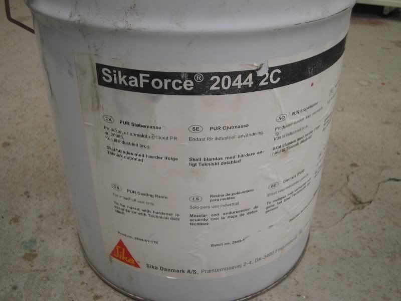

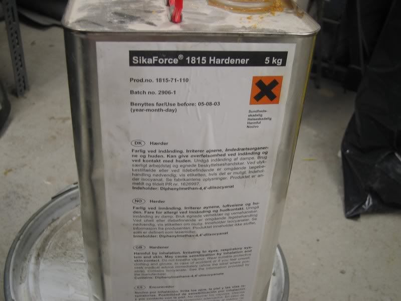

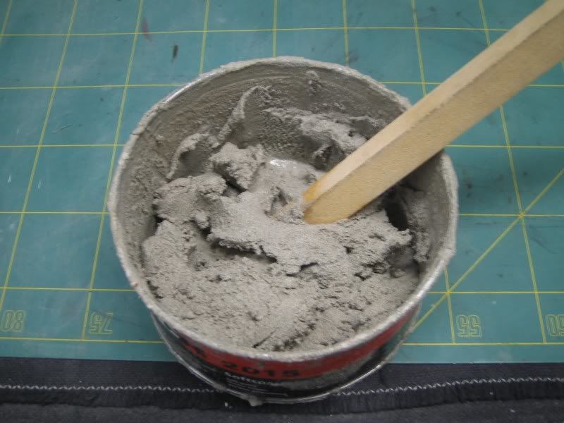

For dere som har lurt på den plasten j bruker til å støpe med,har j lagd en liten guide på hvordan j gjør det...
Komponentene j blander sammen...

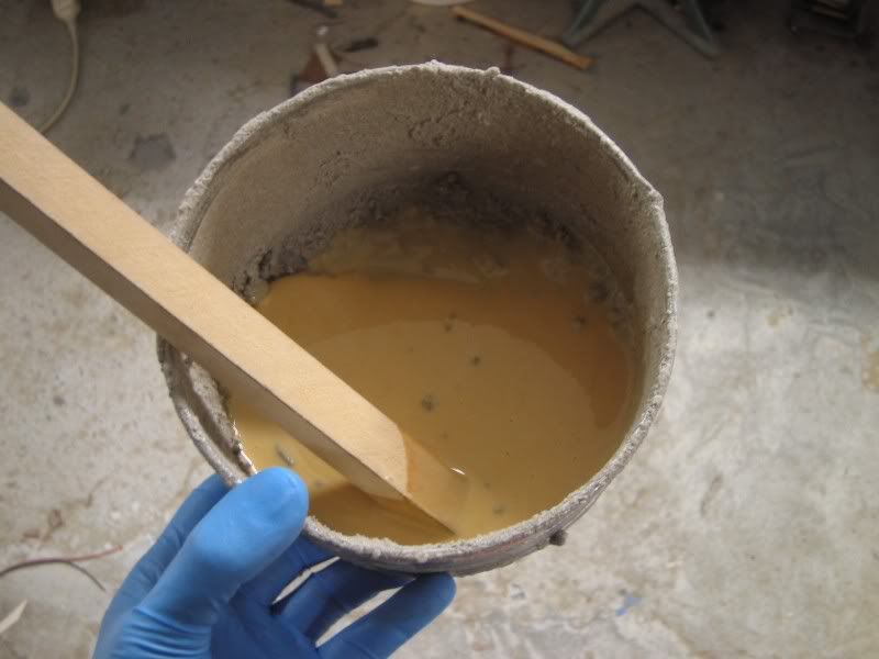

Delen j skal plaste får et strøk med ren plast for at massen skal sitte...

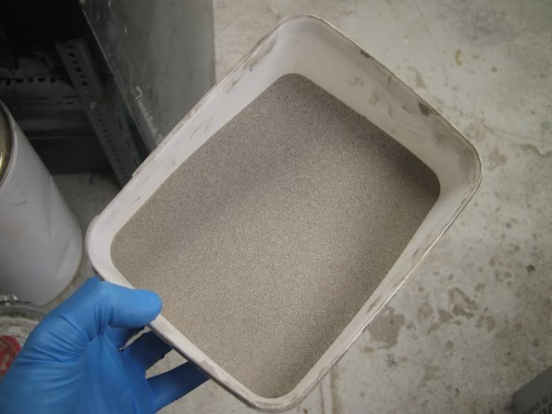

Så har j i fyllmasse...
...til j får ei masse som er fin å jobbe med.

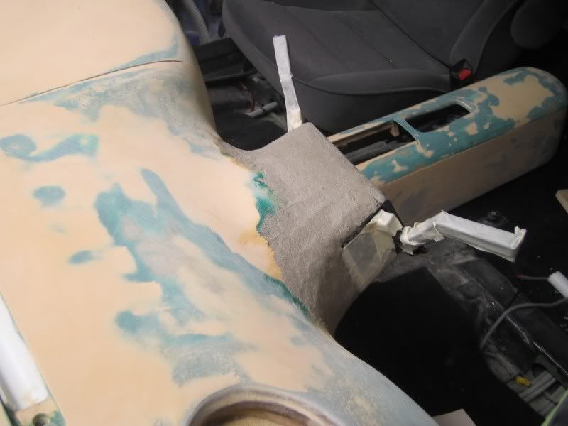

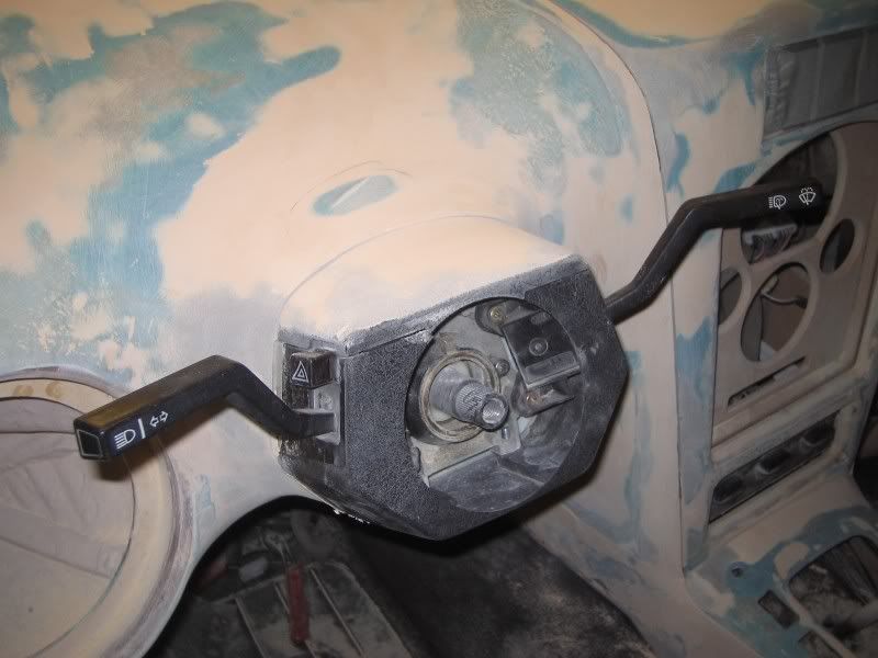

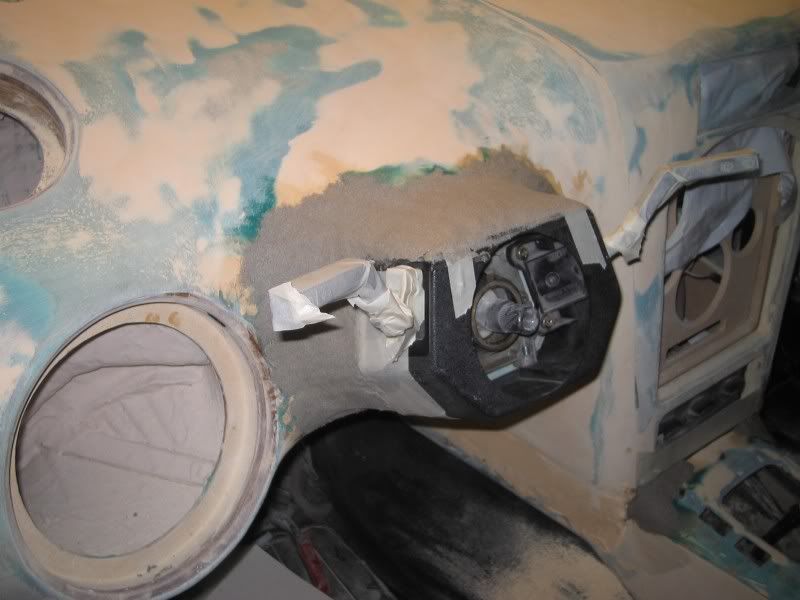

Så har j lagt på plast... Tar ca 24 timer til det er herdet skikkelig.
Og slik ble det ferdige resultatet etter litt pussing og sparkling...
