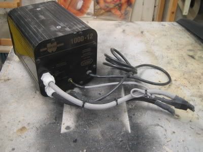

ille det med laderen din kenneth! finne årsaken til det? å gå fra en kraftig ladder er veldig skummelt faktisk, da de kan feile og pøsen med mye strøm med katastrofale følger....pleier aldri selv å bruke ladder kraftigere enn 20Amper og med en overspennigs beskytelse justert til å slå av utgangen ved 14,5volt. Tar litt lengre tid å ladde men kan spare for mye penger i form av ødelagte batterier og verste fall ødelagte forsterkere siden de fleste har bare 16 volts kondensatorer på primar siden. ellers håper jeg får sjangsen til å lytte til bilen din ;)
--kjøper/reparerer alt (nesten) av defekt elektronikk-- *send PM*
-Project SQ-, om DYNAMO og Enkelt SQ med 6x9" kicpanel frontsett
Årsaken er vel et pop-meter som har klikka. Hørte om et lignende tilfelle... :) Den har funka feilfritt i 5 år, så det var litt irriterende!! Ny lader er bestilt, og den kommer til å bli plassert der batteriet sitter i motorrommet nå... Blir altså kun ett batteri bak, og lader foran... :)
Nytt prosjekt på gang ganske snart... :)

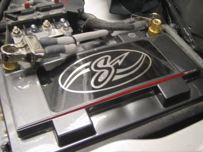

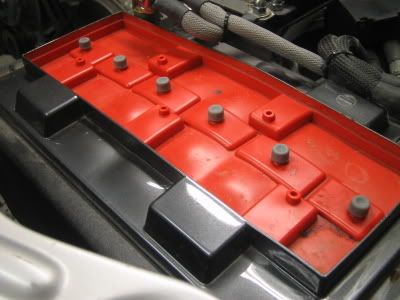

Her er et par av det nykokte batteriet...
Her har det skjedd ting ja!! :shake
Og her er svinet som har skylda for all elendigheta!!

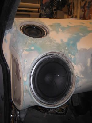

En liten test av høyttalermonteringa... :D
