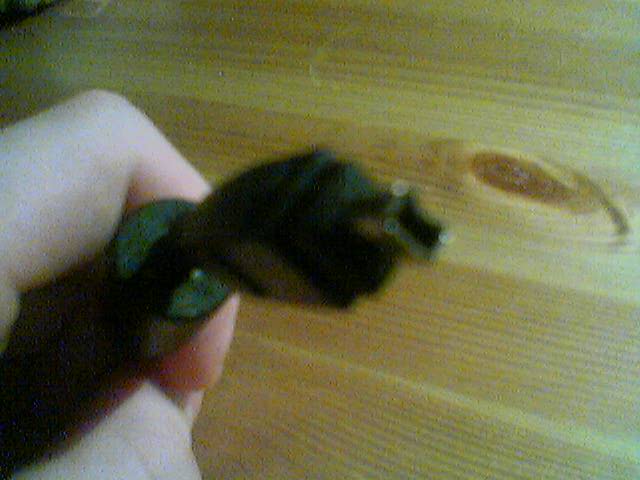

Cozzie Skrevet April 23, 2003 Rapporter Share Skrevet April 23, 2003 Sucky kvalitet. Webcam Siter - 1993 Audi S4 C4 2.2T AAN 20v Quattro - 1992 Audi S4 C4 2.2T AAN 20v Quattro - 1991 Audi 100 C4 2.3E AAR 10v Quattro Lenke til kommentar Del på andre sider More sharing options...

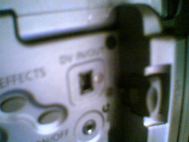

Cozzie Skrevet April 23, 2003 Rapporter Share Skrevet April 23, 2003 :) Siter - 1993 Audi S4 C4 2.2T AAN 20v Quattro - 1992 Audi S4 C4 2.2T AAN 20v Quattro - 1991 Audi 100 C4 2.3E AAR 10v Quattro Lenke til kommentar Del på andre sider More sharing options...

cax Skrevet April 23, 2003 Rapporter Share Skrevet April 23, 2003 Originally posted by Cozzie Sucky kvalitet. Webcam Bare registrer at FireWire finnes i to pluggvarianter, 4 og 6-pins. De to ekstra pinene er for strøm slik at du kan ha en firewireharddisk uten egen strømkabel, for eksempel. 4-pins bruker man når apparatet som skal kobles til likevel har egen strømforsyning (kameraer har jo det), da blir pluggen bitte liten og søt (det er en sånn som sitter foran på PS2ene deres også), og egner seg godt til kameraer og slikt der det gjerne er begrenset plass til såntno. Pass derfor på at det finnes tre typer FireWire-kabel: 4-4, 4-6 og 6-6. Videre er FireWire et kosenavn på IEEE1394, så hvis man ser etter kabel el.l. er dette også et godt tegn å se etter. Sony har selvfølgelig eget kosenavn på FireWire, nemlig i.Link, ellernoe. FireWire er temmelig snabbt, opptil 400Mbps, avhengig av kabellengden, og derfor latterlig mye mer egnet til formål som DV enn USB1.1 med sine usle 11Mbps. Dette holder bra til vanlige kameraer derimot, derfor er USB vansligst der. USB2.0 finnes også, klarer opptil 480Mbps, dette kommer mer og mer, men har brukt så lang tid på å komme at FireWire har tatt over. Dessuten har FireWire 800 kommet med (du gjettet det) Mbps overføring, men denne er kjempedum, for den har andre plugger enn vanlig FW. Et FireWire-kort er billig, både som PCI og PCMCIA (til laptop) for de som ikke har det innebygget, som som nevnt får man ofte med noe enkel videoredigeringssoftware. Så det så. Siter The problem with me, they tell me, is that I use people, and love things Lenke til kommentar Del på andre sider More sharing options...
