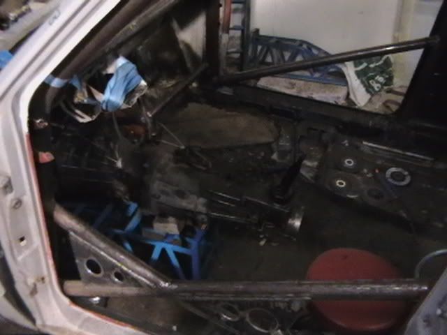

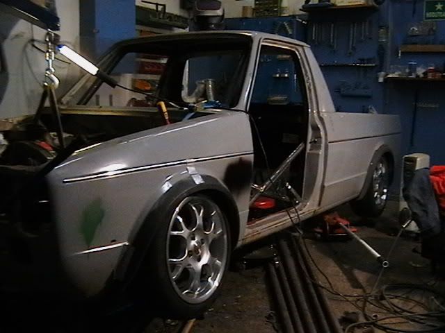

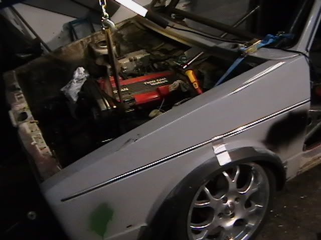

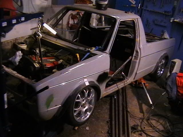

ikke fått gjort så mye har jobba mye så fått lite tid til bilen og nå har jeg influensa og dritt. ferdig med forstillinga på begge sider. venter på dempere for å finne riktig høyde på bilen og få festet motor så laft som mulig. har prøvd motor og gir i nå ser ut til å bli plass. noen bilder har jeg, prøvde sommer felgene til golfen min på.
