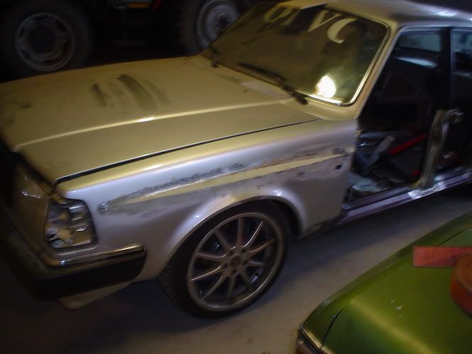

Bilen er en 240 86mod, med endel rust..Rusta er nå sveisa! Har ikke bestemt meg om det blir en vanlig 8v eller 16v motor, får se hvordan resten blir. Har sett flere som har breddet di med 2 dørs men ikke så mange 4 dørs. Så da måtte jeg begynne på det..
Breddinga er vell en blanding av M3 og Urquattro, forran så blir den 3,5cm breiere på hver side og bak 8 cm på hver side! Det som er litt vanskelig i øyeblikket er å få bredda bak døra likt med resten av bakskjermen så åpningene blir som dem skal!

Er ikke ferdig med siste finnishen her da! Felgene er forøvrig 8,5x18

x8|volvo: Skal skjekke hva felgene heter jeg, di ha 5x112 i boltsirkel da
lars_b: Har snitta skjermen midt på der lista er, banka underdelen rett og overdelen med den buen jeg vil ha der breddinga går ut.. Så sveiset på stivere sånn at jeg fikk den fasongen jeg ville ha, så sveiste inn plate..'

Skal se om jeg får tatt noen flere bilder endag.. Om dagene nå driver jeg å bredder bakakselen, så skal se om jeg får tatt noen bilder av det å
