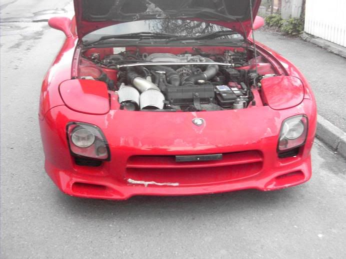

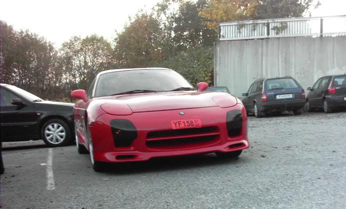

Jeg tror faktisk at lakken vil bli bedre med litt klarlakk.
Når jeg kjøpte RX7'en min var lakken helt ødelagt..
Da kjøpte jeg klarlakk som jeg sprayet på fronten (bare midlertidig).
Resultatet var ganske mye bedre enn når jeg kjøpte den.
legger ved 2 bilder..
men er vell ikke tvil om at det var klarlakken som hadde tatt kveld..
mvh Justin
