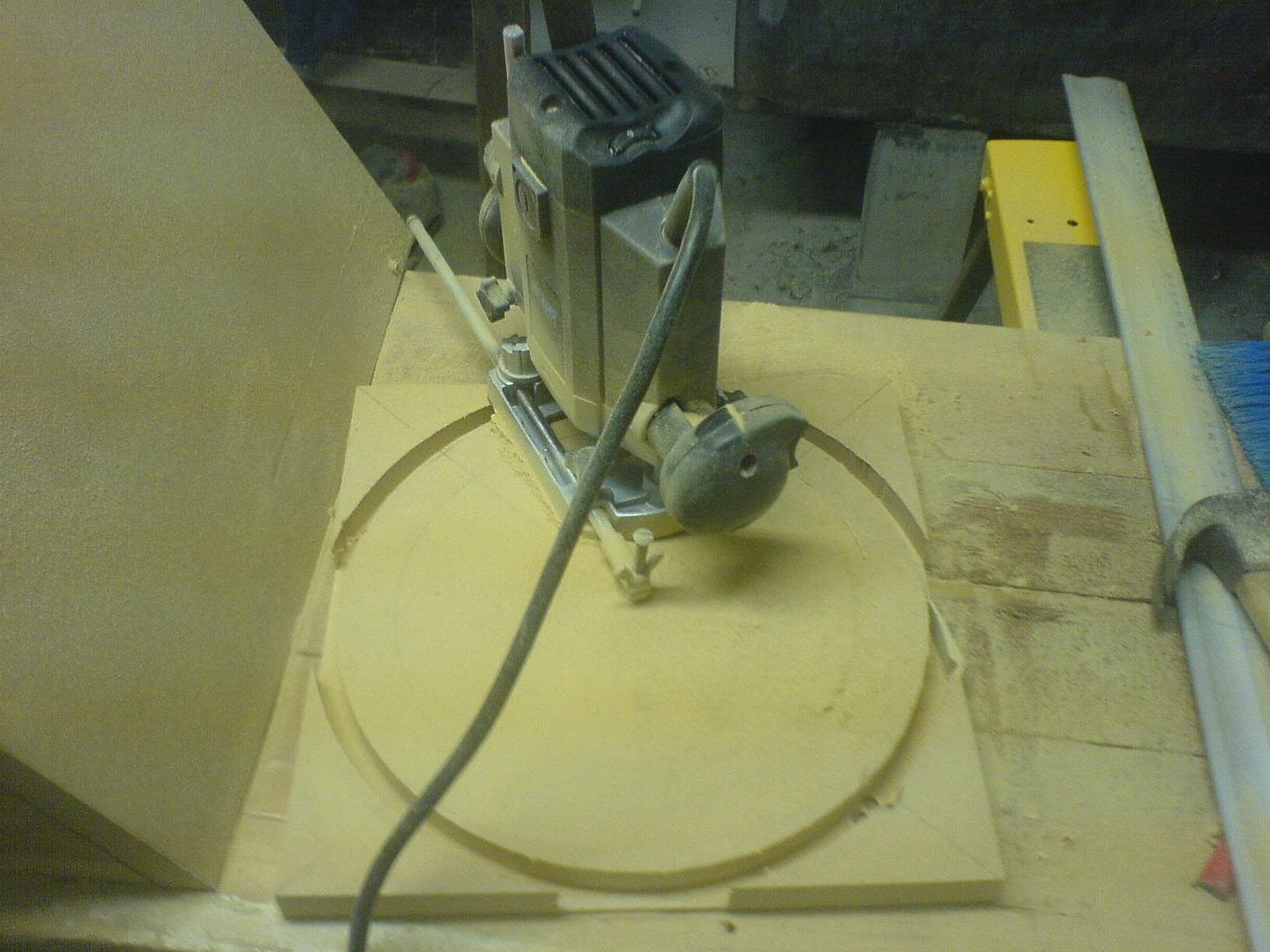

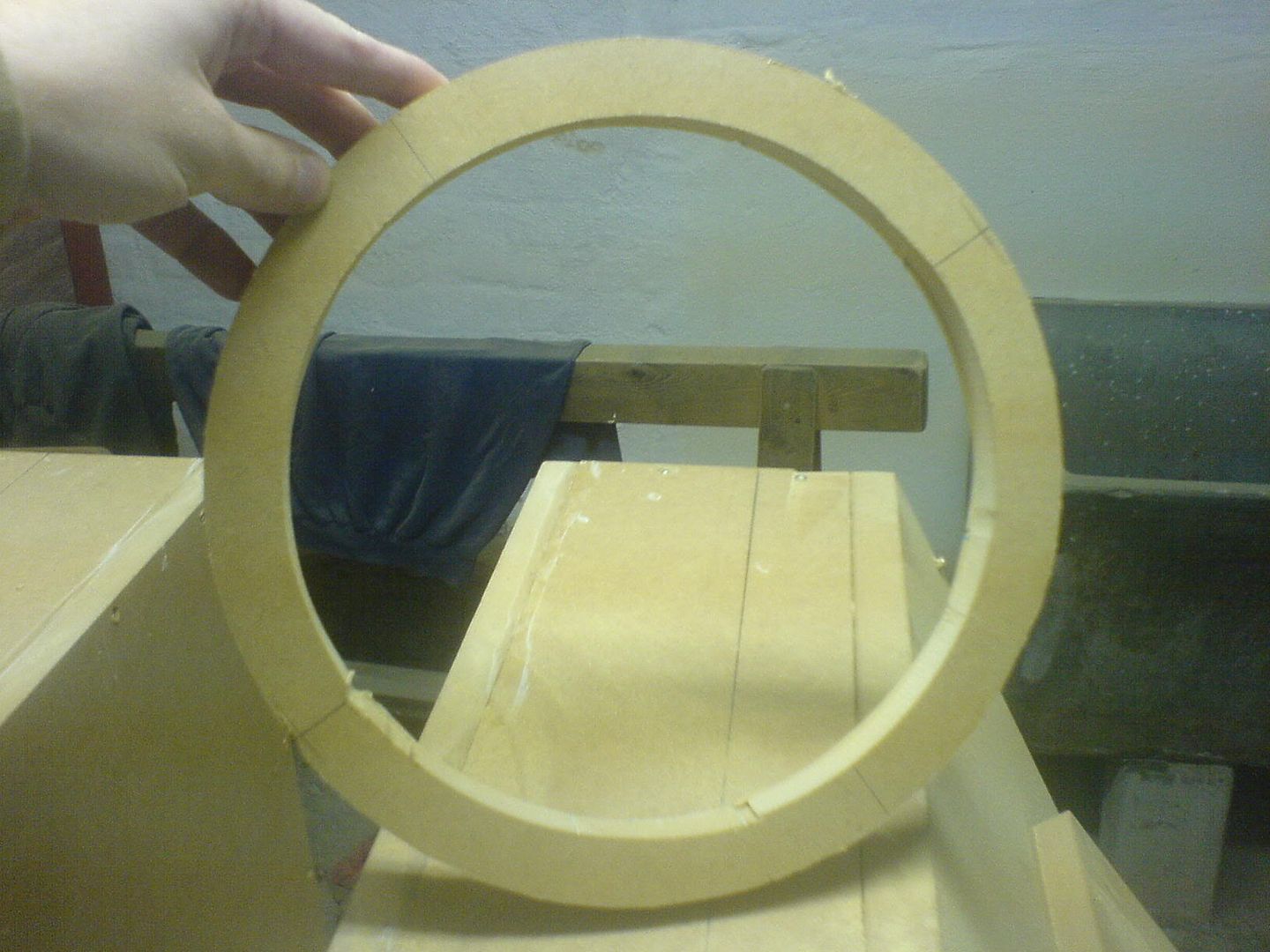

lector Skrevet November 23, 2005 Rapporter Share Skrevet November 23, 2005 mdf ringer lager du med en fres, kan også bruke en stiksag. Men fres er helt klart det letteste. Veit ikke helt hvor stor diameter inner siden på mdf ringen skal være på den suben jeg. Mulig det er det samme på alle typer 12" ? Men jeg veit ikke. Sikkert noen her inne som kan dette bedre. Lagde mdf ring selv idag. Gikk litt fort i svingene så ble ikke helt 100% men. Siter Prosjekt Audi A4 --> http://www.bilforumet.net/showthread.php?t=83399 Prosjekt Volvo 850 -->http://www.bilforumet.net/showthread.php?p=870435#post870435 Prosjekt peugot 306 --> http://www.bilforumet.net/showthread.php?t=92307 Prosjekt Audi A3 --> http://www.bilforumet.net/showthread.php?t=92305 Lenke til kommentar Del på andre sider More sharing options...
