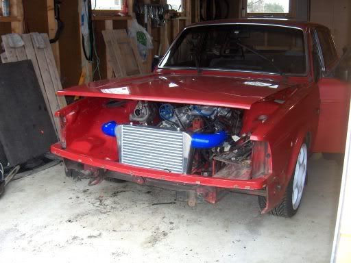

Ja den kanten som går in der.. Går det til helvette da?
Tok du absolutt alt, eller sparte du f.eks 5mm? Profilen er der for å stive av bua så den ikke flagrer over 80km/t.
Hvis du har igjen litt kan du fjerne ev møkk, ha på ruststopp, lakk osv.. og et lag tectyl før du bretter resten oppover. Lønner seg å varme lakken så den ikke sprekker.
Jeg sprakk lakken på ene sia på skodaen min. Jeg skar vekk til jeg hadde igjen 5mm ell.no, og snittet opp resterende i 20mm lange biter som jeg brettet. Skar nok ikke langt nok ut på ene sia av bilen. Der det sprakk. Har du tilgang på valseverktøy er jo det det beste. Får du den pekende rett opp uten en skarp brett spiser den ikke dekk mer. :)
