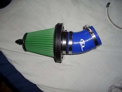

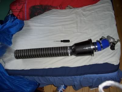

det en bør se etter er vel "induction kit" det vil si powerfilter i en lukket liten boks som henter luft utenifra motorrommet via en trakt lignende ting og en slange.
Komplett kit med ny throttlebody.
Filter uten boks.

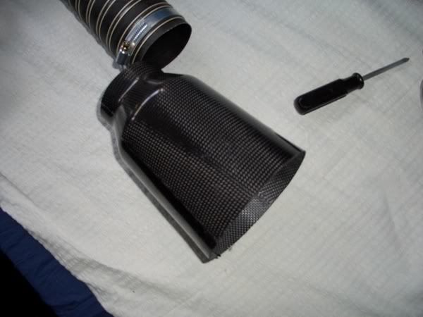

Luftfilter boksen i Carbonfiber.
Noe slikt kan det se ut som.
PS: Kitet her er til Elise S2 så derfor er trakten tilpasset sideluftintak på siden av bilen til de som lurte på det.
