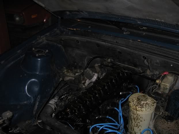

Av en eller annen grunn har jeg funnet behov for å gå med regntøy i en utmerket tett garasje. På den annen side har stjernemekker Steinar funnet ut at han iikke trenger det.. Hvorfor? Fordi han står på den andre siden... Den andre siden av motorrommet, altså. Når du skal justere ventler på opel, må man ta av toppdekselet. Etter det må man starte motoren. Så skal man justere ventilene mens faenskapet går.. Det begyner å demre hvorfor jeg har på regntøy nå, ikke sant? Men hvorfor er det at ikke Stjernemekkeren trenger regntøy? Forklaringen er enkel... Olja spruter nesten utelukkende mot førersiden.. Der jeg står, altså.... :tannløs Så mens Steinar står og flirer, står jeg og tørker olje av brillene, og lure på hvorfor ikke den ene ventilløfteren beveger seg i det hele tatt...
Steg3: Hvordan ting kan stå i 7 steiner, når ingen ting henger fast?
Det første vi fant ut da vi undersøkte ventilene, var at alle var dratt til med rimelig forskjellig moment. Noen kunne omtrent skrus av for hånd, mens andre, og da spesielt nr3 forfra satt som bare F(et ord som nå blir sensurert automatisk av bilforumet). Som om ikke dette var nok, åpner ikke nr3 seg i det hele tatt heller. Vi løsner ventilene, og ingenting skjer, vi drar den til, og motoren stopper.. Like lure, drar vi i gang motoren igjen, prøver det samme, og motoren stopper. Rett før den stopper, lager den en kraftig sugelys, som om en ventil står åpen... Så vi regner oss frem til at den nok er det den gjør, når vi drar til ventilen. Men hvorfor? Den åpner seg jo ikke når den skal.. Noe forundret tar vi av løfteren, og kjenner etter om ventilen flytter på seg. Noe den gjør. Feilen må da såklart ligge hos løfteren? Joda. Vi tar den ut, og det viser seg at den er uthulet kanskje 2-3 mm inni.... Men det forklarer alikevel ikke at den ikke flutter seg i det hele tatt. Vi setter derfor bilen i gir, dytter den bakover, og ser nøye på kamakselen.. Der ser vi ingenting. Eller, mer presist: Ikke noe løft! ikke en antydning. Bare et lite kast. Så mye at vi kun kan kjenne løfteren vibrere når motoren går. Jeg har aldri sett en så sliten kam før! Den er helt rund! Men da vet jeg ihvertfall hva som må gjøres. Bare jeg blir kvitt denne elendige forkjølelsen skal jeg dra en tur på verkstedet og hente kam med løft, og løftere som ikke ser ut som en skål...

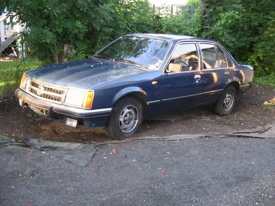

Den er faktisk ganske fin ja :) Det finnes ikke rust på dempertårn etc. Den har kun et lite hull i det ene dørbladet, der noe spist har truffet en gang. :(
Blir nesten finere av at jeg bare betalte 5000kr for den:scared Dessverre oppfører den seg som en bil som kosta det og, selv om den er flott å se på, der den står med betalt årsavgift, og uten skilt... Devil Tror muligens det er flere en avz som ikke har fritid nok til å lese alt pjattet mitt..:op Men den andre prosjekttråden min suger slam, så jeg tenkte jeg skulle gjøre en insats i denne da. spamspam
