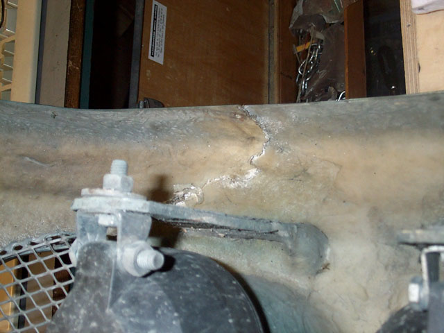

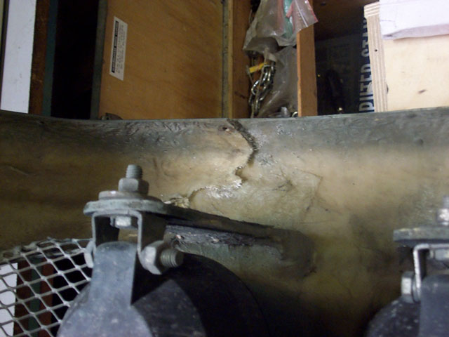

ViceGuy Skrevet November 24, 2005 Forfatter Rapporter Share Skrevet November 24, 2005 23 C er egentlig ypperlig temperatur å støpe i. Om du har riktige blandingsforhold skulle dette tørket på ca 3-4 timer. Kan det være at polyesteren reagerer på stoffet du støper på? Tja tviler på det, det er jo en glassfiber støtfanger. Og jeg støpte nye lyktefester på den i fjor... å det gikk helt fint :-) Legger ved bilder av den her før jeg reparerte skaden Siter 2004 Ford Mondeo 1.8 Trend 1996 Ford Mondeo glx 2.0 (Død 21 August 2009) 1986 Yamaha XJ-600 http://www.my-ride.com Alle bilder på min side er digitalt signert og kopibeskyttet ifølge åndeverksloven Lenke til kommentar Del på andre sider More sharing options...
