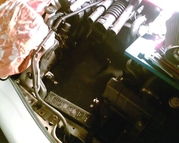

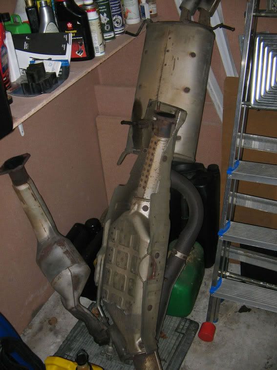

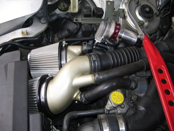

Fikk som sagt endelig av downpipen som jeg sleit så lenge med så måtte nesten hive ut bilde av det for å bevise at jeg endelig fikk det av :peace:

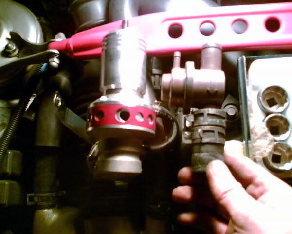

Så var den gedigene luftfilterboksen skrudd ut og inn med dem åpene filtera samt dumpen på sin plass.
Orginal "dumpen" og nye.

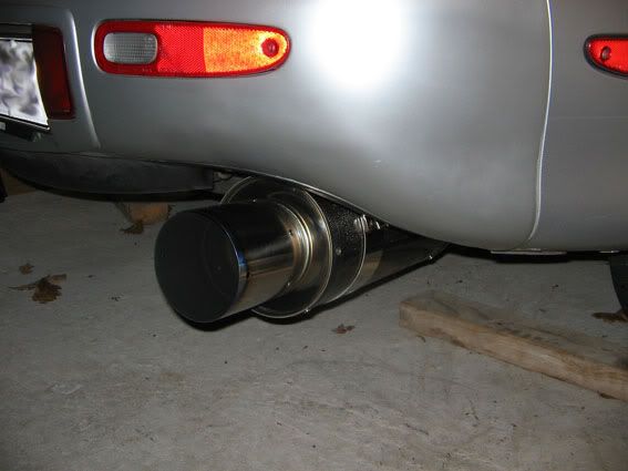

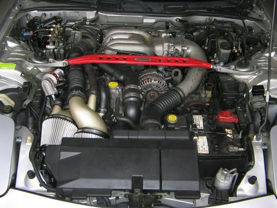

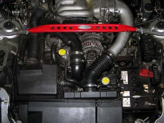

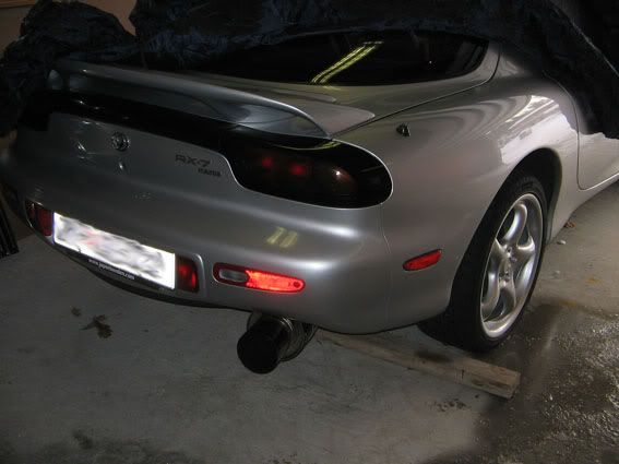

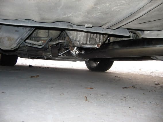

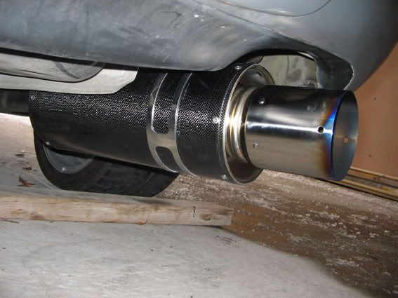

Slenger ut bilder av hvordan eksosanlegget blei å et før og etter bilde av motorrommet.
Dere får si i fra om det kan bli litt for mye bilde posting da hehe...
Her er foresten også noen Video linker av hvordan lyden av dumpen og eksosanlegget blei.
Her er oppstarten
Den raslelyden er en skrue som er litt for lang på ene festet på eksosanlegget, så det skal byttes ;)
Her er dumpventilen i gang
Her har du eksosanlegget
Så jeg sier meg ganske fornøyd igrunn, bare å vente på lønning nå så er det ny bestilling med snaks på gang.

Med de modsene du har gjort på bilen din nå må du vere veldig forsiktig for at ikke ladetrykket går opp. Da sier det bang rimelig fort. Ved å bytte downpipen og katalysatoren går ladetrykket automatisk opp. Og ved ikke å gi motoren mere bensin vill det ikke holde lenge.
Jeg vill anbefale å skaffe seg en Apexi Power FC og få motoren tunet med de nye modsene. En Power FC med commander koster ca 1100 USD. Noe jeg kan sikkert ta med meg ifra usa når jeg skal ditt om 14 dager.

Takker for tipset Jan-Tore ;)
Og nei har ikke planer om å legge ut på tur før resten er i boks, skal bestille nye plugger og alt sånn nå, så kommer nok apexi power fc kontrollen og alt som trengs før den skal ut på tur.
Men å få tuna inn med de nye modsene er det noe du driver litt med?
Men godt du passer på oss Jan-Tore :) setter pris på det :thumb

du får apexi powerFC til 905$ med komander på ca 1-2uker fra takakaira i japan, desidert beste plassen å ta de fra:) tenkte du ville spare 200$;)
suveren datasprut, verd hver krone(kan lønne seg å kjøpe FCdataloggit i tilleg, så du får koblet på laptopp og tunet litt selv)
