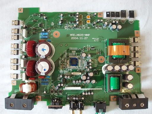

så det var Alpine.... det er en standar trafo borsett at selve kjernen er av ferrit istedenfor flere lag med laminerte platter. ferrit kjerne blir ikke så fort mettet ved høyere switch frekvenser, strålings mønster på magnet felten vil også være mindre ideelt i forhold til en ringkjerne transformator. Som du ser har den ferrit kjerne transformator en extra kjerming med kobber platter for å forhindre stor lekasje stråling fra magnet felten... ringkjerne er mellom 20-60% bedre enn standar trafo men mye dyrere og innviklet å produsere. Hvilken Alpine er det forresten?

Den nye MRD-605..det ene lille barnet mitt :D

mener du at denne type trafo er 20-60% bedre en "standard" eller er denne typen 20-60% dårligere..? sick
jepp, en ringkjerne transformator er bedre og har høyere virknigsgrad en standar trafo. Standar trafo med laminerte plater går fortere i metning og tåler ikke så høye frekvenser da den laminerte kjerne vil "oppretholde" magnetismen når spenningen blir borte (antall ganger den slås av/på=switch frekvens), en annen type ferrit kjerne tåler høyere frekvenser ...osv...sombrero
