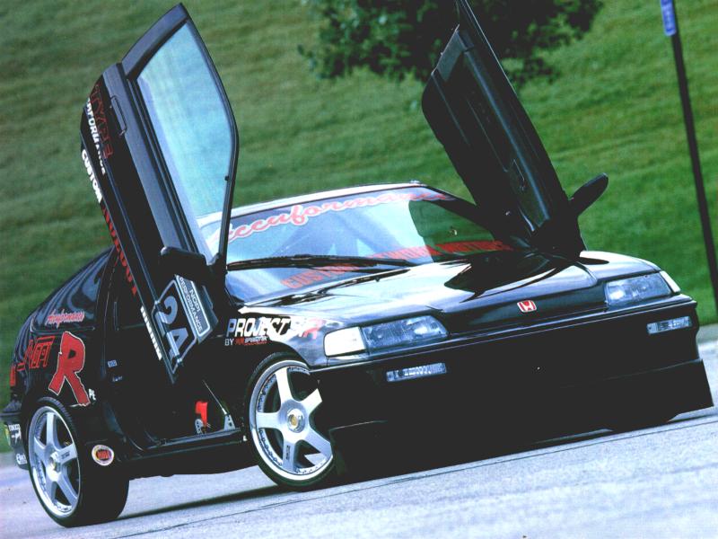

RaCk Skrevet April 25, 2003 Rapporter Share Skrevet April 25, 2003 http://www.lambolounge.com/Building_Notes/Door-wings/Honda%20CRX%20Lamborghini.jpg Trenger noen som kan bygge slikt proffessionelt. Pris spiller ingen rolle i første omgang. Dette blir vinterprosjekt hvis det lar seg gjennomføre. Siter ^RaCk^ @ Efnet Robert Krondorfer ] Lenke til kommentar Del på andre sider More sharing options...

Roberto Skrevet April 27, 2003 Rapporter Share Skrevet April 27, 2003 1: Skru av dør. 2: kutt av originale hengsler. 3: Finn nye hengsler (evt snu de gamle?), og sveis dem fast i bil\dør. 4: ta vekk original lås og alt det der og fiks noe nytt som holder døren på plass i lukket stand. 5: Tut å kjør. Siter Lenke til kommentar Del på andre sider More sharing options...

Hot Rod Skrevet April 28, 2003 Rapporter Share Skrevet April 28, 2003 Henselet som holder den døra må vel først svinge døra litt ut før den går opp? Ellers vil jo innsidnen av døra skrape mot øvre dørkarmen på vei opp. Jeg hadde sett for meg en slags kraftig "skrue" der døra hadde skrudd seg litt utover samtidig som den svingte opp. Dessuten må det være en form for gassdempesystem el. da bildører har en tendens til å veie noen kilo? Eller kanskje en elektromotor med litt utveksling for å øke kraften, som dørvrideren setter igang? Vindusviskermotorer er ganske sterke(?) Bare noen løse tanker. Jeg hadde ikke gått på noe sånt. Liten effekt ift innsatsen. Særlig når dørene er lukket :) Siter Don't listen to old racers who never won. Lenke til kommentar Del på andre sider More sharing options...

antheus Skrevet Mai 3, 2003 Rapporter Share Skrevet Mai 3, 2003 For og kjøpe et komplett ombyggins sett er det bare og kontakte "DeCaH". Det er et firma i USA som hevder at kittene de selger gjør at du uten sveising eller kutting og bare på et par timers montering får slike lambo dører. Hvis du er stiv i Engelsk er det bare og ringe 0018 973 746 7624 De skal også ha en nettside men jeg har ikke søkt etter den. Lykke til ;) Siter Lenke til kommentar Del på andre sider More sharing options...
