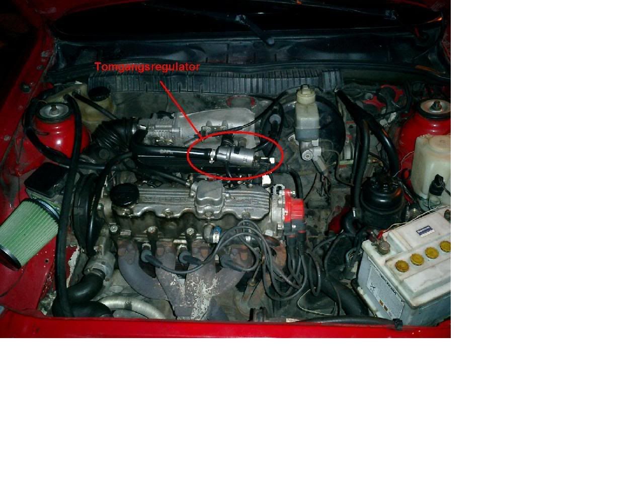

Leif_Håkonsen Skrevet Desember 1, 2005 Forfatter Rapporter Share Skrevet Desember 1, 2005 Kanskje lurt og si hvilken motor du har =P Men så i profilen din at det er c20ne... Vil iallefall be deg om og kjøpe dyserens og eventuelt rense tomgangsregulatoren. Og som opelfanatikeren sier, sjekk slanger og rør til innsuget. De har det med og morkne med tiden. Okay, skal prøve det! Hvor ligger tomgangsregulatoren egentlig? Er ikke helt sikker? :wonder Siter Ride it like you stole it! Lenke til kommentar Del på andre sider More sharing options...
OPEL 2RE Skrevet Desember 1, 2005 Rapporter Share Skrevet Desember 1, 2005 Her har du tomgangsregulatoren: happyhappy Siter Lenke til kommentar Del på andre sider More sharing options...

OPELTURB0 Skrevet Desember 3, 2005 Rapporter Share Skrevet Desember 3, 2005 Okay, skal prøve det! Hvor ligger tomgangsregulatoren egentlig? Er ikke helt sikker? :wonder No som du vet hvor den er, ta den av og vask den i wd-40. Kan være lurt lurt og gjøre rent innsuget også mens du først er i gang. (Innsuget er under metaldekselet som fører luften fra slangen og ned i motor) Bare i tilfelle ;) Siter Lenke til kommentar Del på andre sider More sharing options...
Leif_Håkonsen Skrevet Desember 3, 2005 Forfatter Rapporter Share Skrevet Desember 3, 2005 No som du vet hvor den er, ta den av og vask den i wd-40. Kan være lurt lurt og gjøre rent innsuget også mens du først er i gang. (Innsuget er under metaldekselet som fører luften fra slangen og ned i motor) Bare i tilfelle ;) Skal jeg bare spraye litt wd-40 inni begge endene av regulatoren da, eller er det noen måte å få åpnet hele greia på? Siter Ride it like you stole it! Lenke til kommentar Del på andre sider More sharing options...
