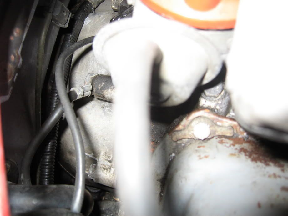

Jeg har fått meg en sprekk på toppen av clutch-huset(kan sees fra toppen av motoren). Jeg kan legge ut ett bilde av det så det synes godt, kommer så fort som mulig.
Noen som har opplevd lignende? Dette har ført til en vridning i kassa, og svinghjul, og starter har tatt kvelden. Bilen har stått i en måned nå, og jeg veit ikke hva jeg skal gjøre. Rimelig kjipt da det skjedde ca 2 uker etter innkjøp...

Tror ikke vridningen rettes opp ved sveising, så jeg må nok sansyneligvis bytte huset, men det er ikke lett å skaffe den delen. Jeg har sjekket bruktbildeler.com,ringt en masse steder, og sjekket hundrevis av andre nettsteder...

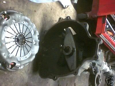

Fant dette huset på ebay fra England. Han skal ha £20 for hele kassa.
http://cgi.ebay.co.uk/Ford-XR4x4-g-box-transfer-box_W0QQitemZ4595763901QQcategoryZ21654QQssPageNameZWDVWQQrdZ1QQcmdZViewItem
Det skal vel være riktig det? Har sjekka alle høggere fra bruktbildeler.com + ringt mye rundt uten å finne noen som har.

Her er et dårlig bilde av hvordan sprekken ser ut. Hvis man ser nøye etter kan man se det nede på venstre side.
Fant et nytt et fra en transit. Den har e-kasse, men clutchhuset skal være likt? noen som vet?
