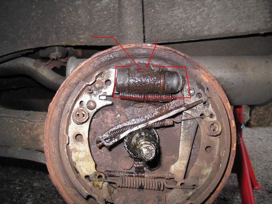

HEY har et merkligt problem med min golf 2 87 modell.
bilen kjøre rett fremm uten noen problemer . men når jeg rygger bremser 1 hjul ? ka kan det verre? og hvordan får jeg av tromlen (bak) takker for svar .
Kan nesten høres ut som ei fjør som ikke er på plass.
For å få av trommel på du ta av koppen i midten, ta vekk splinten og låseblekket. skru ut mutteren og ta bort lageret. da skal det bare være å dra av trommelen.
Sitter det BOM fast, må du trykke opp pinnen på selvjusteringa. Kommer til den gjennom et av hullene til hjulboltene.

Hjulsylinderen sitter fast med to skruer fra baksiden av bremseskjoldet. Prøvd med crc eller WD40? hvis du ikke får de av så kan du jo prøve med en wisegrip tang... Hvis skruene blir ødelagt er det bare å kjøpe nye fra møller. koster ikke så mye for de skruene der...
