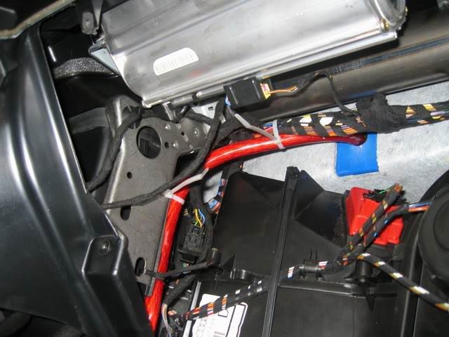

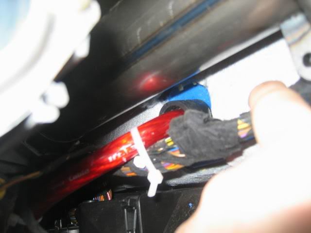

JensK Skrevet Desember 4, 2005 Rapporter Share Skrevet Desember 4, 2005 Har du noen bilder/forklaring på hvor dette hullet er? Fant et hull under rattet. Ble supert dette. Har lagt kabelen bak under listene.. Nå er det bare å vente på den andre monoblokka, og montere resten på høytalerne. -Takk for alle svar :) Siter Lenke til kommentar Del på andre sider More sharing options...
