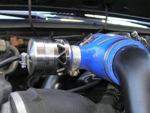

Montering av dumpventil på b230fk
Voøvo740_89
hmm... orginal dump? hvor sitter denne? på turboen?
min fk funker dårlig overens med turboxs. har blenda vakumen nå, men den kommer med en liten lyd fortsatt når den lader opp mot 0,9 og jeg slipper gassen. PSS! ikke pysssjjjj... hehe... er det normalt? eller er dette den orginale som lager lyd?
...prrrrrtt...

jajaja. eg hadde dumå på fk'n min eg o. mn heiv an t helvete! an dødde på tommgang heila tiå. mn kan bekrefta d atte den orginale dumpen poffer litt gott den også:P sjøl uten powerfilter ;)
eg lade 0,9 :volvopower:
Du må shimse fjæra i ventilen til den er akkurat passe stram. På min dump er det ca 1mm mellom suksess og fiasko, så det er hårfin margin og det er irriterende arbeid men det gikk til slutt...
Hvorfor har du dumpen mellom turbo og cooler?
Yeah i know. Alltid best og ha den nærmest innsugs-siden.
Altså mellom cooler og innsug.
Men de som lagde denne dumpen, de har selv 940 med b230FK.
Og de har prøvd på begge sider, og slik de har erfart er det best mellom turbo og cooler. Så tenkte eg, ja kan jo være for ser at folk sliter med dumpventil på disse motorene.
Så derfor gadd eg ikje og skjære i røret på andre siden, når eg uansett vet det virker mellom turbo og cooler.
