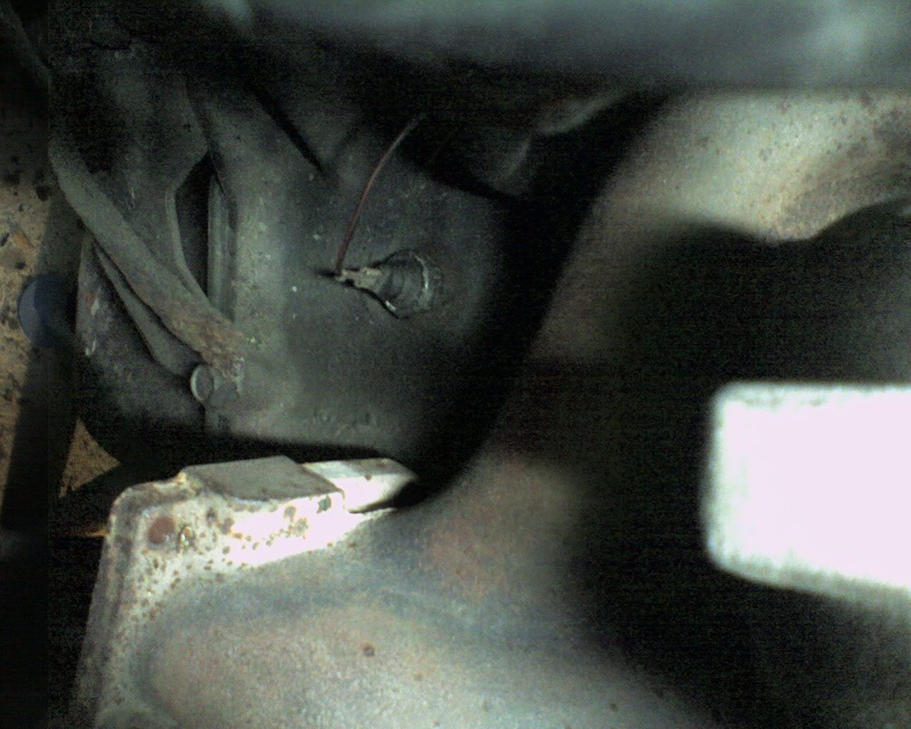

maggvaardal Skrevet Desember 8, 2005 Forfatter Rapporter Share Skrevet Desember 8, 2005 Yes, nå har jeg skrudd av alt jeg måtte for å få komme til føleren.. som da var halve eksosanlegget!! tetag, måtte ligge under og skru, pga innsuget til motoren blant annet.. fikk ut føleren, så ser jeg, hmm, denne så det ut som om det var helt andre jenger på.. og det var det, den var m14 grov, og min føler er m10 fin... yes, har noen noen forslag til hva faen jeg skal gjøre?! dreie meg en overgang? Siter Dæ så går ront, går sont! Kadett-C - flerårsprosjekt kadett-C - 77mod selges i deler Ascona C - stygg som få, bruksbil Lenke til kommentar Del på andre sider More sharing options...

maggvaardal Skrevet Desember 9, 2005 Forfatter Rapporter Share Skrevet Desember 9, 2005 wee, har fått fatt i en overgang nå... mener den skal passe!! Tester med å legge ut bilde med det samme, siden det var en som ville ha et.. men her er det med originale føleren men bilde ble jæævli stort :S Siter Dæ så går ront, går sont! Kadett-C - flerårsprosjekt kadett-C - 77mod selges i deler Ascona C - stygg som få, bruksbil Lenke til kommentar Del på andre sider More sharing options...

maggvaardal Skrevet Desember 11, 2005 Forfatter Rapporter Share Skrevet Desember 11, 2005 måtte flytte på ca 1 kg ledning :P måtte dra ut litt, å legge det i batterikassa! :P men den var jo ikke sååå vanskelig å gjenkjenne ialelfal :P Siter Dæ så går ront, går sont! Kadett-C - flerårsprosjekt kadett-C - 77mod selges i deler Ascona C - stygg som få, bruksbil Lenke til kommentar Del på andre sider More sharing options...
