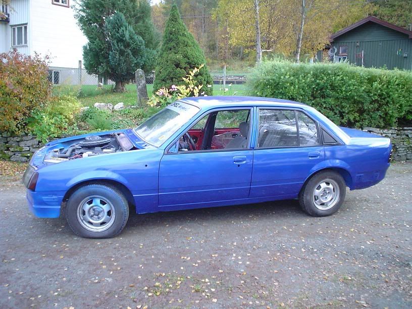

Jeg må legge ut litt info og bilder av prosjektet mitt også:) Jeg har holdt på ei stund me bilen nå og d jenstår noe småtteri.
Fakta om bilen:
Opel Rekord 2,o S E2
-Pusset opp og lakkert i mørk blå metallik me lilla perlemor (lakkerte selv i garrasje med kompressor og lakksprøyte, så d er ikke helt proft lakkert akkurat)
-Skiftet motor og girkasse selv på grund av at registerkjeden hoppet over og ødela et stempel og et par ventiler.
-Holder på å tilpasse frontfanger fra mazda 626.
-Matt svart panser.
-Streamer i frontrute.
-Sota baklys og blinklys framme.
-Hvite sideblinklys.
-Biltema ratt.
-Lakkert noen detaljer i sølv på dasjbordet.
-Anna girkule.
-Mattig grill og lyktespoilere.
-Pluss noe småtteri.....
Her e bil'n mens æ holdt på å pussa'n opp.... d som va så fint va at æ trång ikkje å sveis nå røst, karroserie va så å sei røstfri.... altså et bra utgangspunkt.
Her e et bilde tatt ette æ ha satt i nymotor'n:)
Her e'n akkurat nylakkert:
D kjæmm flære bilde ettekvart frå tepassinga tå frontfanger å bilde tå interiøret.
Håpa å få kommentara:)

Virkelig gromt du! Har egentlig ganske lyst til å lakkere min Rekord også, og har vært inne på tanken med kompressor og lakksprøyte, er vel ikke helt umulig? Lakken din imponerte på bildene i alle fall! En kommentar kanskje, hva med litt GL-interiør eller.no?

Jeg brukte en 50 liter kompressor og en lakksprøyte for grunning og en lakksprøyte for lakk og klarlakk. Jeg ble ganske fornøyd selv med resultatet, men d er jo selfølgeli ikke helt perfekt da. Skulla kanskje hatt bedre lakksprøyte.
Jeg hadde noen råe recaro seter som jeg skulle sette inn, men jeg solgte dem for å få penger til noe annet og d angrer jeg på. Har tenkt på å satt inn svart velour interiør ja:)

Ville satt inn omega-dashbord og svart velour-interiør jeg.. når først bilen skal gjøres så pen =) og kanskje vasket, gnikket og lakkert litt motordeler før jeg satte den inn.. men bra utgangspunkt, artig prosjekt, og MORSOM bil å kjøre med :D
Jeg har faktisk tenkt på å sette inn omega dasjbord, men jeg får se hva d bli te:) Jeg har lakkert toppdekslet svart, skjifta pluggledninger og fordelerlokk etter jeg tok bildet. Men jeg skulla kanskje ordna litt finere rundt motoren og.
D er en morsom bil å kjøre me ja, lett på rumpen er den også:) Får se om jeg setter inn en større motor senere:) kanskje d blir turbo også damndamn

Tror d er lettere me senator dasjbord ja...... får sjå ka d bli te:)
Når d jells motor så har æ løst på nå så går ber enn 2,0s'n vertfall..... har lyst te å prøv å monter turbo shu, men æ trur ikkje æ ska monter d på dein motor'n så står i no.... får sjå ka d bli te, har ikkje så go råa fær tia shu.

Tøft prosjekt gleder meg til å se den færdig! men jeg tror jeg hadde lakkert pansret mitt viss jeg hadde vert deg.. men smaken er som baken, delt i to så...
Lakken ser da fin ut bildene da!
Jeg skulla egentli lakkere alt i samme farge, men jeg gikk tom for lakk..... og så e d vanskeli å få tak i samme farge pga. at jeg har ikke lakk-koden:(
Men fronten blir sikkert lakkert i sølv da.... ska få en fin overgang fra blåfargen, så jeg skal lakkere panseret og ja:)

Senator A/Monza dash er plug&play bortsett fra ene staget på varmereguleringa,
og koblinger av diverse brytere og belysning.
Men alle fester er like.
Okay..... ska sjå ka d bli te.... men først så bli d anna motor å fælga, å eventuelt senking/kapping..... Får kanskje tak i æn turbo som har sittet på en audi, så jeg får se ka d bli te..... vet om en som satt i en volvo b21et motor i en rekord e1.... d va rått d:p
