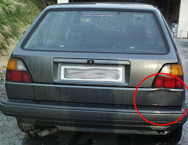

Hadde et ublidt møte med ei dame tidligere i april..
Taksten kom på ca 10500 kr, så tenkte på å kanskje få fikset dette selv? Skaden er verst på skjermen.. Setter jeg på ei ny list på døra vil skaden nesten ikke vises der. Spørsmålet er om G60 skjermbreddere vil dekke mesteparten av skaden på skjermen? Isåfall er dette en løsning.
Får ordna det på forsikringa om jeg vil, jeg hadde ikke skyld i uhellet heller.. Men 10500 kommer godt med liksom :o
det er mye jobb å bytte sjermbuen bak, det veit jeg driver å bytter bak på golfen min (veit ikke åssen det er på 4 dørs men sikkert mye jobb det å) trur jeg hadde tatt penga og stetti på G-60 breddere jeg og, letter det.......
Er det ikke en mulighet for å sveise på en spiker eller lingnende og "dra ut" bulken da. Det behøver ikke koste så mye. Og så sette på G60 skjermbreddere.? Hadde aldri i verden byttet hjulbuen bak for det der. Blir ikke noe bedre med ihjelsparklet hjulbue etter at stålet vrir seg pga sveisevarmen.

sveise på spiker? Bor et lite hull og bruk utdrager eller "Ronker" som noen kaller det. Se bilde
Og du Projekt-Rust.. Den bulken fikser vi lett i Hooden, du kommer til bra baksiden, da er det ikke noe problem. Lakke opp igjen må du uansett.
Ja, det er vel et alternativ som ikke bør koste så mye. Da tjener man jo nesten på bulken..
