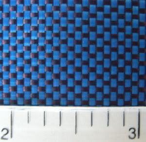

Plain
Dette er den mest vanlige typen, og mest brukt.
For dette er en av dem sterkeste versjonene
