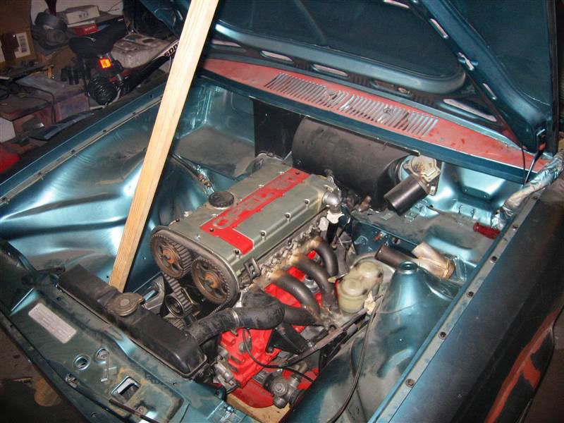

Etter mye om å men va motorn ENDELIG nede, mye jossing med motorgummi/motorfeste osv...!! Men ser motorn tilte veldig mye bakover så må nokk leite etter dobbelt så tynne motorgummiputer får å kompansere.
Men bortsett fra det så ser det endelig ut til å være litt medgang i prosjektet, kansje det enda e håp å få den på veien før nyttar alikevell. Får bare beklage bildekvalitetn, va så sabla mye sveiserøyk å drit i lufta så det ble noget uklart :)
Første bilde: ved første forsjøk gikk fordeler "uthevinga" rett i torpedoveggen så måtte lage nokka braketta som flytta motorn 1-1,5 cm framm.
