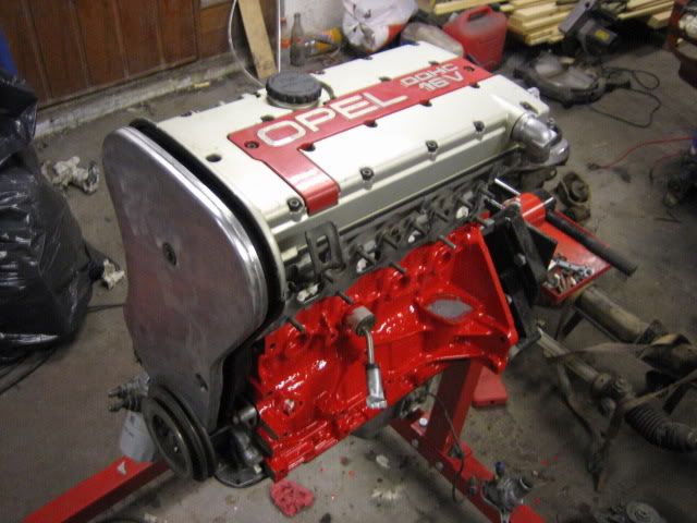

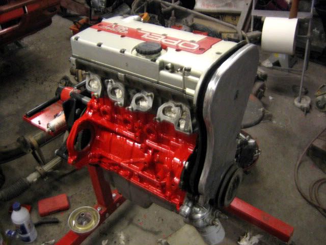

Deili å få ut motoren ;) Pen jobb ved lykta der. Holder på akkurat samme sted bare at jeg måtte kutte enda mer. :(
Hehe, takker.. Va deilig å få motorn ut ja, men fant at batteribund va gjennomrusta :S ...
Vill anbefale å kjøpe økonomiplate til den løkte deln.. Sjermfeste plata å det som går litt bakover.. Sidn va et H****** å få den profiln bøyd i alle vinklan utn å få knekk på plata.. Måtte tilslutt bite i det sure gresset å gjøre den i 2 dela, va vanskelig nokk det å..
Men nu har ikke æ all verdens erfaring med platebøying og profila, brukte det æ hadde til og forme platan.. Skrustikke hammer og diversje træstokka :D
Ikke så mye og oppdatere for, men har vert syk i en uke så såmye e ikke gjort.. Har renska motorommet å testa å sette ihop velteburet i biln..
Har funne ut at kansje d blir lettere og heller flytte fordelern en å fløtte varmeapparatet til sides, fant ut at hanskerommet også må bygges om hvis man flytter varmeapparatet.. :S
Litn oppdatering her i tråden..
Har funne ut at motorn min C20XE`n ikke e en C20XE men e en 20XE som kom i Kadett E GSI 16v (1988 blokka? å visst nokk den sterkeste).. Å at d e Coscast topp, sedd utifra at "Oil gallery core plug" ikke e i bakkant...
Så det som va mest SKØY å finne ut: tok av fordelern å på kanten av Kammakselen sto det: ENEM Z7
Det vill si at kammakslan e kvasskammer: Henta ut fra ENEM.SE sin hjemmesie:
Kamsats Opel C20XE Z7 260/106/ Sportkam steg 1/2, hydrauliska lyftare. 260/107/10.8/1.2/1.0 5.880,00 kr.. damndamn
nope ikke turbo.. e ikke glad i turbo.. i første omgang så blir d nokk ikke anna en powercap.. men i seinere tid så e jo drømmen å kjøpe dobble webera 40/45
E jo chippa å hvasskam på motorn fra førav.. :)
