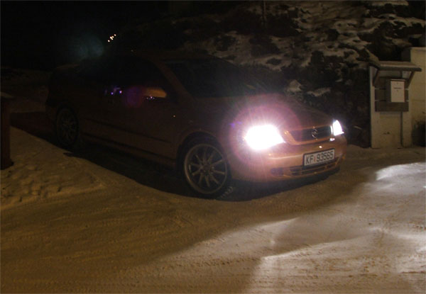

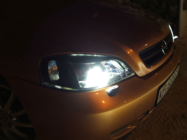

Etter (projektor-type):
Det fulgte ikke med høydejusteringsmotor med de nye lyktene så den måtte flyttes over:

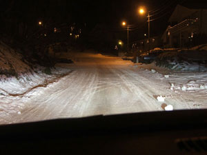

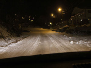

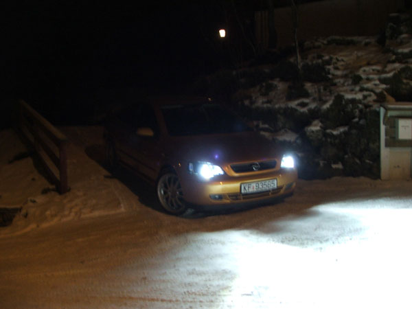

Før / Etter bilder:
Lyset ble sinnsykt mye bedre, og lyskuttene er imponerende presise, dermed slipper dere andre i trafikken å bli sveiseblind om dere kommer i møte. Mørketida er herved slettet foran min bil iaffal. :D
