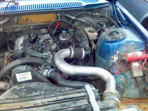

nja.. får legge ut jeg og da.. må bare si at opphoringa har ikke begynt. og detta er tatt før bilen blei ferdig ;) (sånn i eget forsvar)
DSCN1354.jpg yodude
Hvorfor har du satt luftmengdemåleren ved innsuget??
Stussa litt på den LMM plasseringen, må jo bare bli dritt, den vet jo ikke at det er trykk der og må vel da gi alt for lite bensin, noe som igjen fører til knuste stempler
det er jo like stor luftmengde selv om luft massemålern står etter turbo som om den sto før turbo da....
