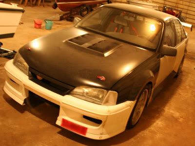

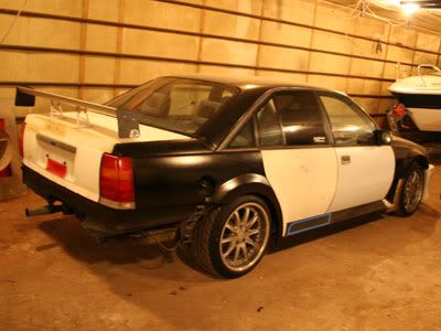

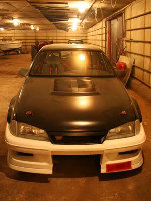

Nå tenkte jeg det var på tide å legge ut noen bilder av Omega prosjektet mitt.. Nå har det gått et par måneder uten at jeg har gjort noe (har fått unge nr 2!), men nå er det på'n igjen!
Bilen har jeg breddet i stål, men skjermer, koffertlokk og panser skal støpes i glassfiber. Hjulene er flyttet ut 30mm i hvert hjørne med skrudde H&R spacere. Hjulene er av typen RH Phonix og 9,5x18 bak og 8,5x18 foran. Ønsket er KW coilovers, men pengene strekker ikke helt til i denne omgang. Bilen står nå på Gule koni sport og 35 mm senkefjører.
Fangerene er ennå ikke på plass, men det kommer! Fargen blir mest sannsynlig mørk grå metallic og sort (silkematt) og rød innvendig.
Først skal alt interiør ut og det skal gjøres pent invendig, bøtteseter skal inn og veltebur skal fullføres.. Vurderer å lage nytt interiør, men jeg har lyst til at bilen skal veie minst mulig, så alt går vel i søpla! Kan hende jeg finner på noe lurt.
Motoren er en lett trimmet standard 2.0i. Det er en liten motor, men den står så fint langt bak at en sekser vil ødelegge balansen i bilen ennå mer. Planen er å flytte motoren ennå lenger bakover og ned samt montere en turbo som jeg har liggende. Radiator skal flyttes bak for å gjøre plass til en fremtidig intercooler og for bedre balanse. Batteri er allerede satt bak. Jeg har laget egene stabstag både foran og bak. Mer info kommer senere.. Her er noen bilder..

Er vel ikke den største opel fan i verden men den så faktiskt tøff ut, felgene passa utrulig bra. Skjer det noen andre endringer i hjuloppheng enn coilovers? Hva skjer med bakparten? har du fanger?
jeg skulle gjerne ha sveiset om hele bakstillingen, men jeg vet ikke hvor man får tak i informasjon om slik ombygging.. regler osv. Jeg byttet alle orginalforinger da jeg rustsveiset bilen, men jeg skal bytte de ut med noe hardere. Bakfangeren vet jeg ikke ennå hvordan skal bli. Jeg skal en reardiffuser bak der. Den blir noe liknende den som er på top secret supran (ikke carbon, da.. snufs) Tenker bakfangeren blir nesten orginal. Det som skal gjøres er å fullføre breddingen og flytte skiltet ned.
