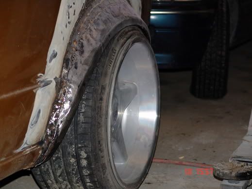

Fett. Sveiste du innenfra eller utenfra på hjulbuene?
Sveiser først utenifra og deretter innenifra,men sveiser med stor varme så sveiepunktet ikke blir høyt men brenner seg godt ned.da slipper en å slipe så mye men sveiser aldri to punkt v hverandre samtidig. så tar litt tid med å bli ferdi :)

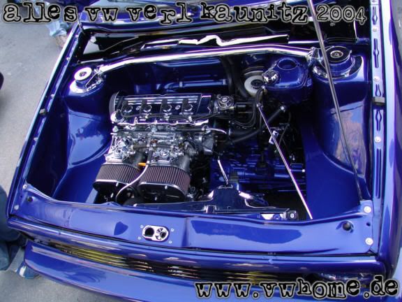

Fikk litt lyst på 16V med doble gassere,så lekkert ut synes jeg :)

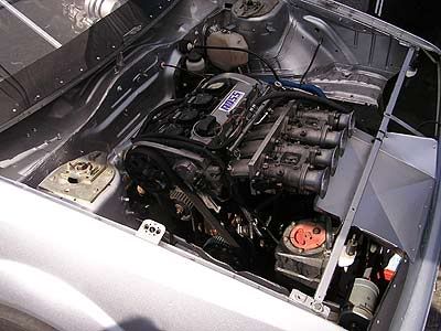

Men en ting,hva er dette...
Takker for svar :)

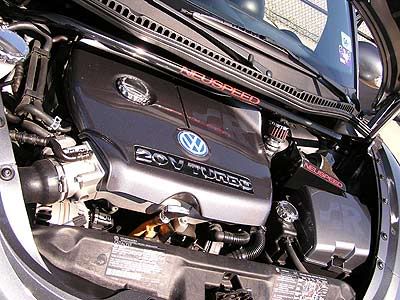

ser ut som en 16v motor det å. bare med ett anna toppdeksel! 20vt motoren er vel ganske lett å få inn fra tyskland! kunne tenkt meg å den motoren selv jeg:)
